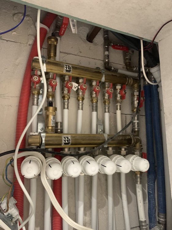

  3. Tak wyglada cały rozdzielacz , podłączone są wyłącznie pętle z podłogówki .
  4. Posiadam mieszkanie 83m2 ( niestety od dewelopera )w którym znajduje się ogrzewanie podłogowe (7pentli) , w małych pokojach grzejniki( 3 pokoje ) Rozdzielacz nie posiada pompy a wyłącznie RTL. Irytuje mnie fakt ,iż w pomieszczeniach w których znajdują się grzejniki nie mogę utrzymać stałej temperatury . Bardzo szybko się nagrzewają ale jeszcze szybciej wychładzają . Powód oczywisty : podłogówka dłużej oddaje ciepło i dlatego pokoje zdążą się wychłodzić . Druga rzecz ,to brak możliwości uzyskania wyższej temperatury w pokojach niż w salonie ( ale to już jak rozwiążemy pierwszy problem) Najdluzsza pętla podłogówki jest zazwyczaj najchłodniejsza , albo zapowietrzona ,lub termostat pokojowy zbyt szybko odcina ogrzewanie ( wątpię ,ponieważ przenosiłem go w okolicy chłodnej pętli i wynik podobny ) Czy warto i wymienić rozdzielacz ? Piec dwu funkcyjny DE Dietrich.
