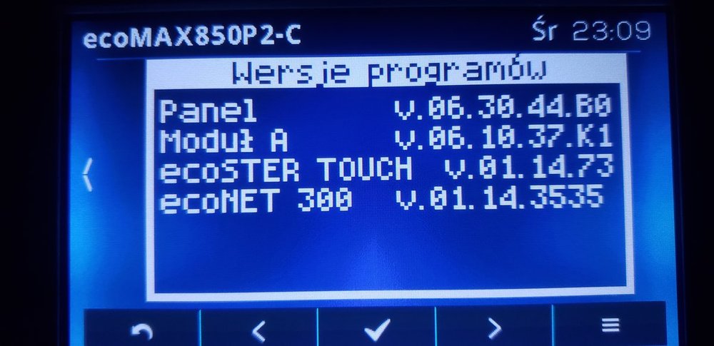

@palacz66niestety nic niewgrywałem okazalo sie ze procesor 128 jest qiec dalem sobie spokoj, ale zastanawiam się czy mogę zrobić aktualizację wszystkiego oprócz panela "A" -
Scichy odpowiedział(a) na temat w Kotły pelletowe
@palacz66 Uzyskałem od firmy Kipi program do aktualizacji oraz najnowszą aktualizację do ecoMax850P2 -
Rozumiem że to panel, ja nie mam opcji rozkrecenia panela bo mam plomby gwarancyjną, jest jakiś inny sposób sprawdzenia jaką pamięć posiada panel? -
@palacz66 to jest ecoster touch, panel mam taki z pokrętłem, na tym procku jest napisane jaką jest pamięć? -

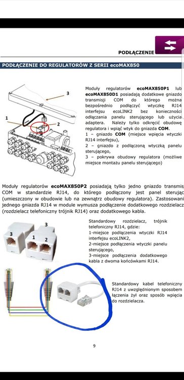

Witam, czy może komuś econet zawiesza regulator? na wyświetlaczu pokazuje np. że chodzi podajnik i nadmuch a tak naprawdę nic nie chodzi i nie rozpala się, zasięg wi-fi 47% jeśli to ma jakieś znaczenie, dopiero po wciśnięciu resetu na regulatorze wszystko wraca do normy, po odpięciu enonetu wszystko jest ok już drugi tydzień i wcześniej nic się takiego nie działo. -
