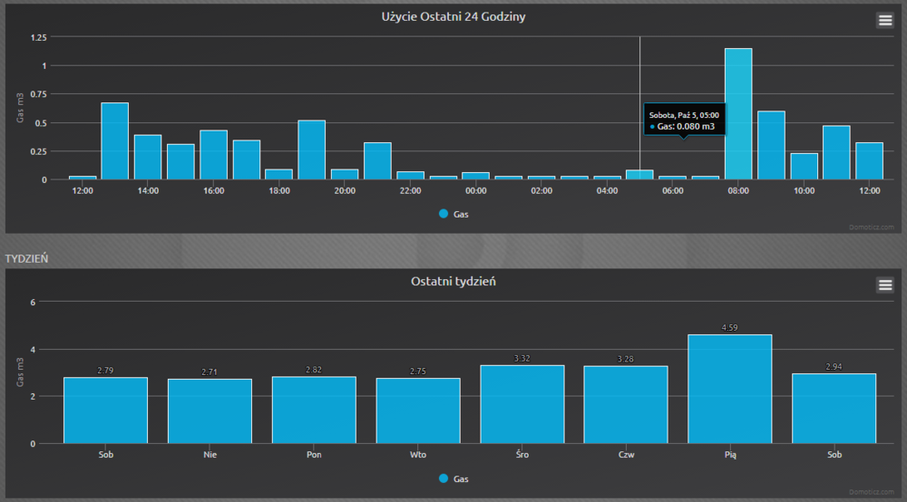

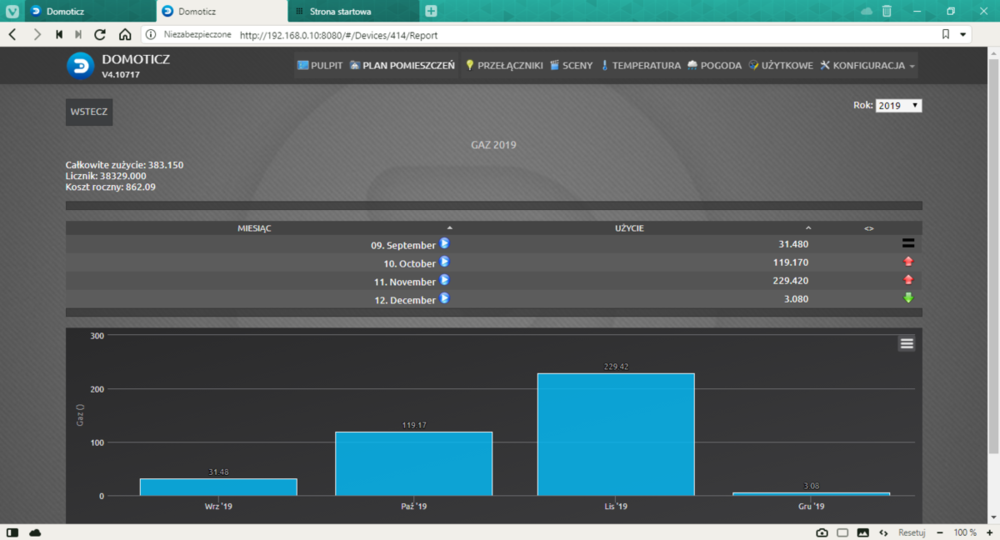

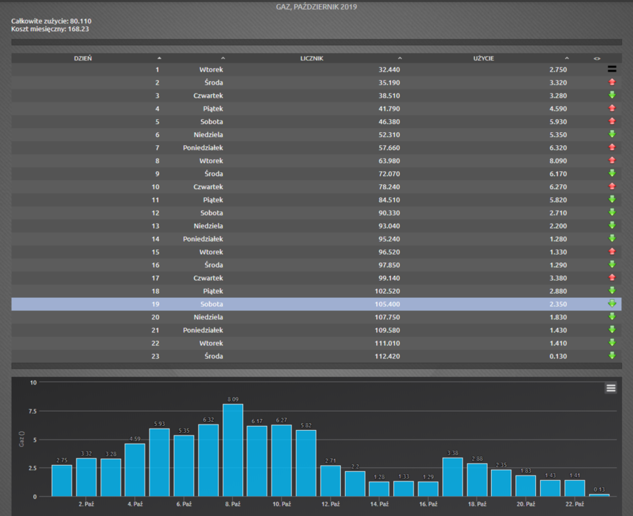

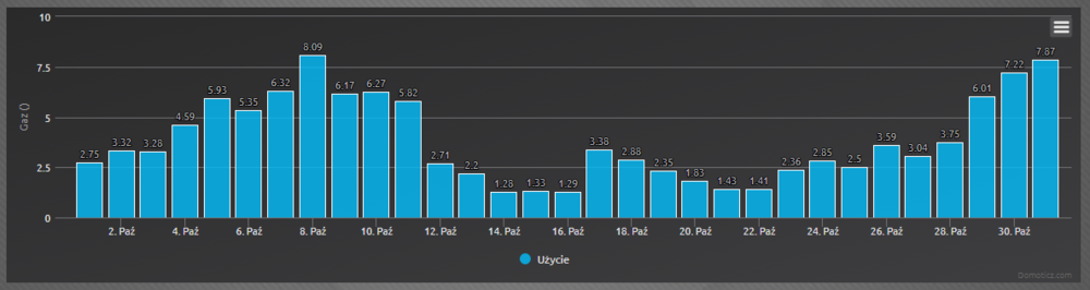

Dzień dobry. Trzeci tydzień ogrzewam gazem ziemnym + CWU. Kocioł BAXI Duo-tec 1.24, zasobnik 140l. Zastąpił typowego kopciucha na wszystko. Rury zostały stare (nie było masakry przekrojowej), kaloryfery wymienione. Dwie rodziny: nas trójka na piętrze i teście na parterze. Dom podpiwniczony z lat 70tych. Pustak żużlowy ocieplony styropianem grafitowym 15cm, dach dwuspadowy, na stropie wełna 10cm (poddasze nieużytkowe). Powierzchni użytkowej w sumie 200m. Żadnej podłogówki, tylko kaloryfery konwekcyjne. Dom ma na prawdę duże okna, plastiki z lat 90-tych, wkłady dwuszybowe. Na parterze temperatura na parterze: 21,5 a na piętrze: 22,5 w dzień. W nocy 21. Czujnik pogodowy i termostat pokojowy. Krzywa na kotle 20 (UWAGA: Baxi ma inne oznaczenia krzywych). CWU ustawiona na 48 stopni. Wklejam zużycie przez ostatni tydzień i dzisiejsze do teraz. (9 stopni za oknem). Na zewnątrz w moim regionie było w tym czasie 18-8 stopni. Nie mam doświadczenia, dużo to czy mało? Może ktoś ma podobny układ domu i podpowie czego się spodziewać w zimowe miesiące?
