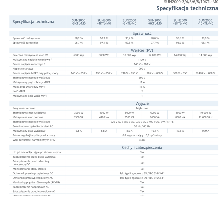

Podrzuce bardziej rozwinięta specyfikacje Huawei. Nasuwa mi sie pytanie to jakich producentów falowniki należą do najlepszych? -

Cześć wszystkim Userom, Zastanawiam sie nad wyborem elementów instalacji PV. Montaż raczej będzie wykonany we własnym zakresie. Póki co wybór padł na Risen Titan 150-8-500 bifacial MDG sztuk 7 oraz falownik Huawei SUN2000 10KTL-M1. I z falownikiem wiąże sie pytanie....czy wystartuje przy tak niskiej mocy jaka na razie będzie 3,5 kWp. Pod koniec roku było by dołożone do 10 kWp i stad taki, a nie inny falownik. Ewentualnie można by dać 8kWp. Konstrukcja wolnostojąca (jeden rząd) Corab Tracker WS t-001 one. Może ktoś ma inną propozycję? Coś dołożyć, zmienić? -

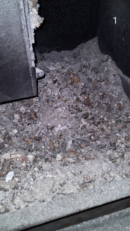

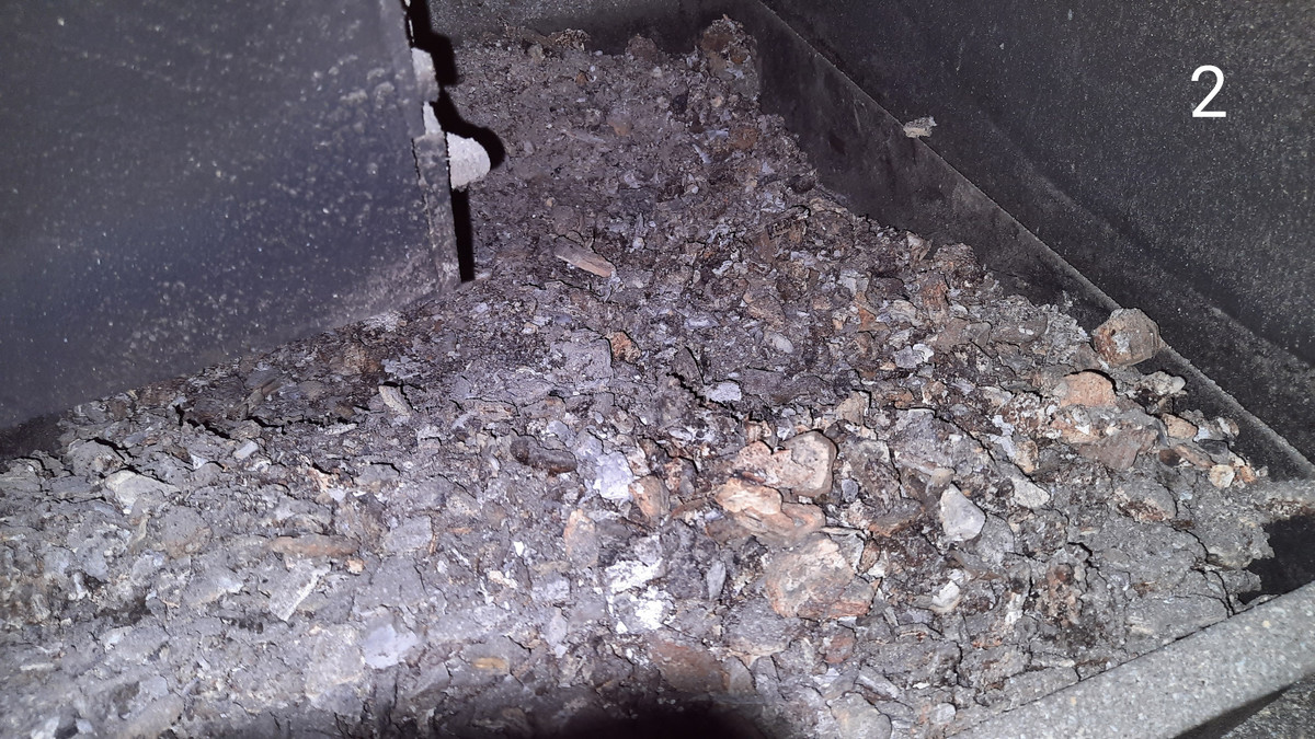

Tak na początek z racji, że jestem nowy to chce powitać wszystkich użytkowników forum. Co do Pieklorza z PGG którego niektórzy wynosili po niebiosa, powiem tyle....szału nie ma. Popiołu więcej jak w karliku, kaloryczność podobna, w każdym bądź razie nie ma wielkiej różnicy między nimi. Dla porównania foto oznaczone nr: 1- Pieklorz, 2 - Karlik
