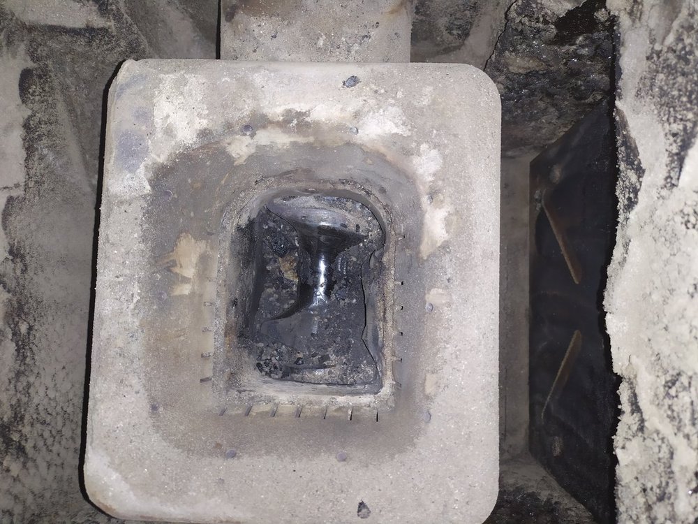

Właśnie wyczyściłem palnik. W sumie to dawno tam nie zaglądałem. Niezły syf był. Próbuję jeszcze raz odpalić. Jak sprawdzić czy pellet jest podawany ? W zasobniku mam zapas ale nie wiem czy ślimak podaje

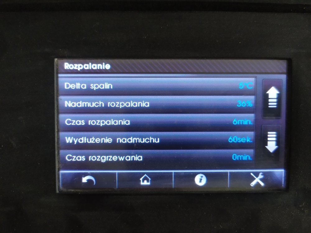

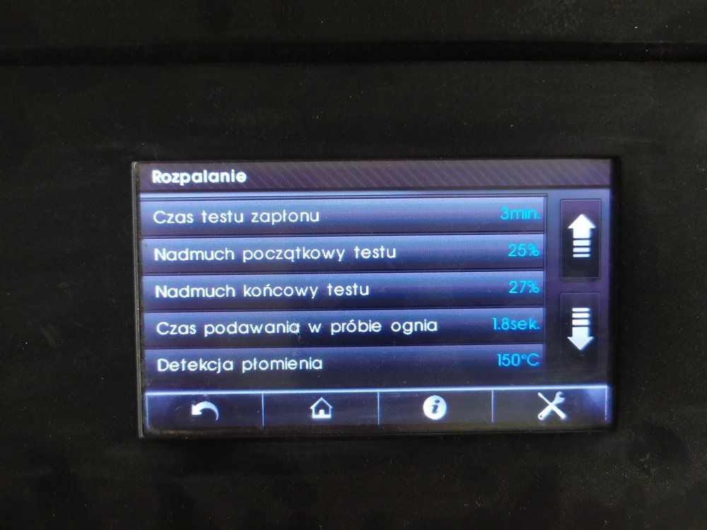

Cześć. Mam kocioł na pellet metal fach Smart eko plus. Ostatnio wyłączyłem piec (jakieś 2 dni temu) ponieważ w domu było całkiem ciepło. Chyba jednak się pospieszyłem bo aktualnie temperatura w nocy spada poniżej zera. Dziś chciałem go z powrotem uruchomić lecz cały czas wyskakuje mi komunikat "nieudana próba rozpalenia kotła" aktualnie temperatura pieca to 25stopni, może dlatego nie rozpala? Hmm poniżej zamieszczam screeny ustawien rozpalania.
