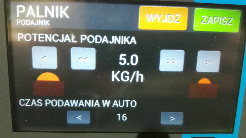

Zgadza się. Potencjał wychodzi 4,95. Mniej nie ustawię. Może groszek jest trafiony i nie ma tych 26. -
mazi2280 odpowiedział(a) na energotop temat w Kotły z podajnikiem
Ja mam mniejszy palnik, tam potencjał jest na 5 kg/h. Przy zwiększeniu potencjału kocioł wariuje. -

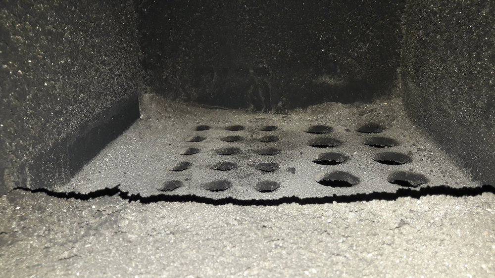

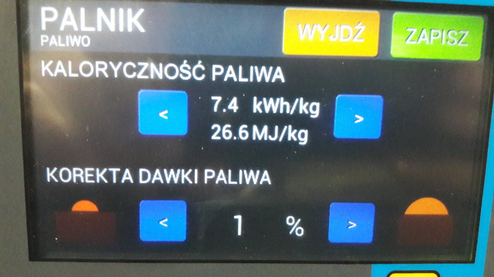

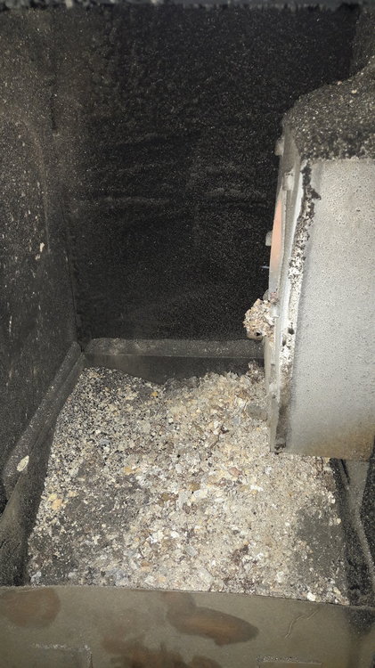

Witam. Drugi sezon i zmiana opału na 26MJ drobny opał. Zaczęły się kłopoty, duże pozostałości groszku niedopalonego w popielniku. Podajnik na 5kg/h, zmieniony wartość opałowa, próbowałem zmienić przesłonę w dmuchawie ale bez skutku. -

Witam. Kłopot ze sterownikiem, już trzeci raz w miesiącu sam zresetował ustawienia potencjału. Myślałem, że to zanik prądu ale wszystkie ustawienia zostały tylko zmienił potencjał z 5 na 12. Zaniku prądu nie było. -

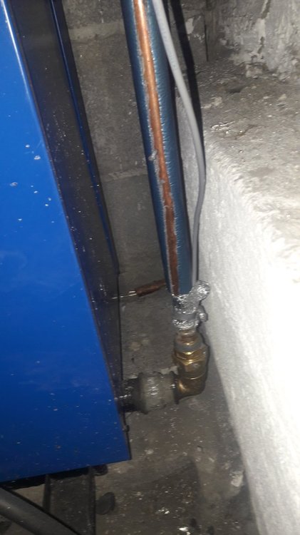

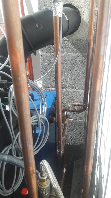

@Riva78 Cały czujnik musi być owinięty. Folia aluminiowa ma dwie strony, ta która przepuszcza i ta która blokuje ciepło. Jeśli to nie pomoże zamień czujniki dla sprawdzenia. -
@Riva78Izolacja czujnika. Mam folię aluminiową + otulina. W mojej instalacji umiejscowienie czujnika przedtem i ostatecznie. -
@Riva78 źle -
@Riva78czujnik na prostej lini czyli na rurze czy na kolanku? Zamień czujniki na początek. Owiń czujnik folią aluminiową. -
@Riva czujnik powrotu masz jak najbliżej kotła? Ze zdjęcia mało widać. -
@Riva78Zrób zdjęcia gdzie masz zamocowane czujniki. -

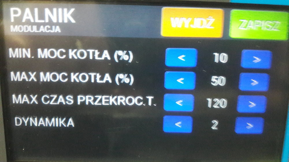

@Misiu Standartowa modulacja, była na 5 ale max to 7 min 1. Czyli dalej ustawienia użytkownika. Przy naszych palnikach względem innych + wysokość komina i jego ciągu + kocioł. Dalsze modyfikacje sterownika mile widziane. -

No. Też bym wolał ale, że pierwszy sezon tak jak pisałem. Sterownik miał być inny (cobra pid - producent rzut beretem, a i osprzęt tańszy) Wybrałem Skzp-02, czytelniejszy w obsłudze, ale trudniejszy w ustawieniach. Więc trochę obawy. Po pierwszym czyszczeniu , spalanie wzrosło, spieki itd. Dla laika u którego spalanie 3,3kg/24h to super (w poprzednich postach) , jak wzrośnie do 9kg/24h przy małej powierzchni to masakra, czytając posty i rezultaty innych forumowiczów. Niestety z tego co doczytałem tylko kolega Misiek ma sv200 a ja sv200n wielkość robi różnicę. Haha. Użytkownik nie śpi, użytkownik co 10min lata sprawdzić. -
Kociołek czyszczę co 3-4 tygodnie ale konkretnie. Wygaszam piec i heja. Poprzednio sadzy było pół szuflady. Spalanie spadnie ale potrzeba czasu, Delta też już niżej 3.6 -

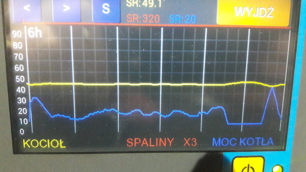

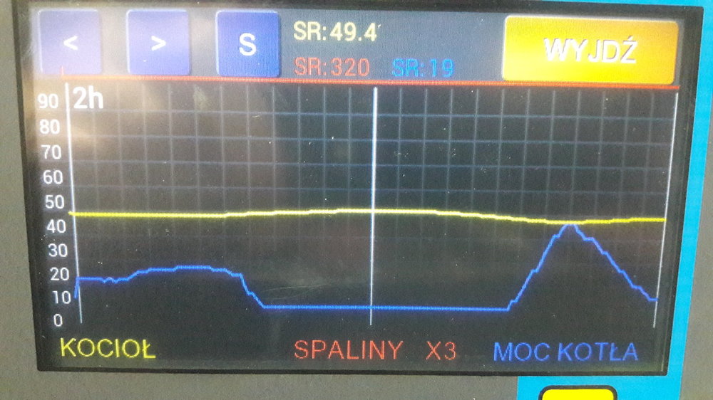

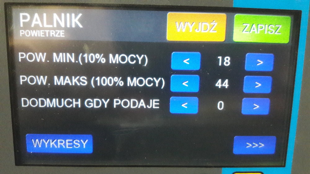

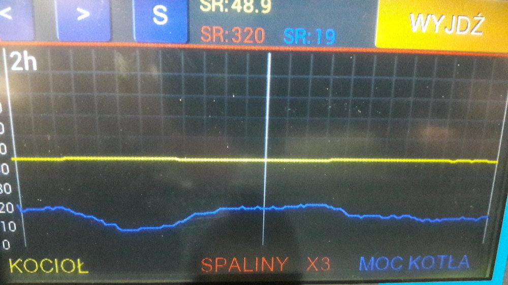

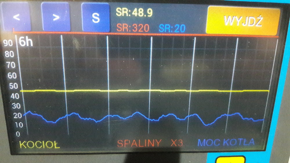

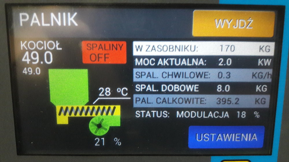

Witam. Po przetestowaniu różnych nastaw, osiągnąłem to co poniżej. Oparłem się na waszych poradach, biorąc pod uwagę inny palnik i inna konstrukcję kotła. Wahania na wykresach to już chyba wina instalacji, gdzieś jest jeszcze powietrze. Delta balansuje~4 Spalanie powoli spada. Przez 16 dni spalanie ~100 kg. Licznik pełnego kosza nie pokazuje właściwej ilość. Standartowo jest 150kg jednak u mnie wejdzie ~110 kg. Podziękowania.
