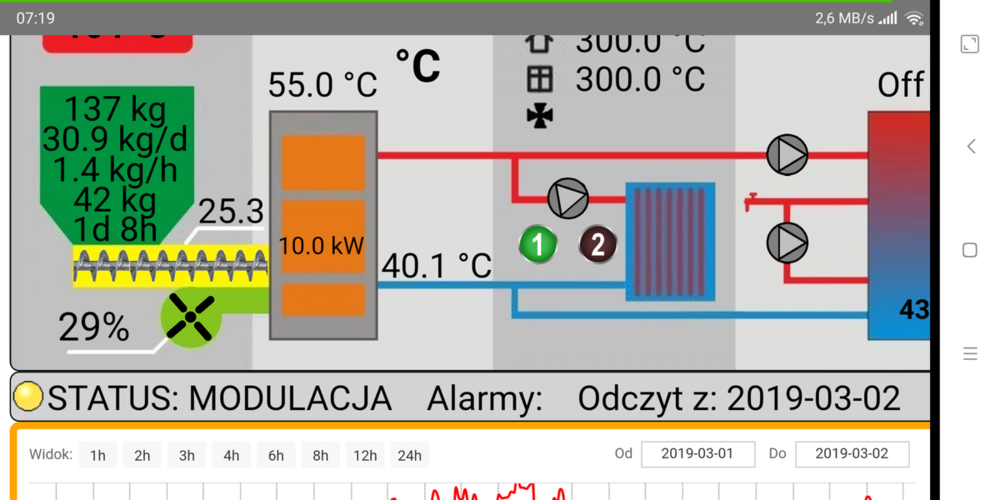

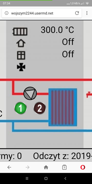

  5. Wczoraj aktualizowanej mój telefon MiMix2S do Miui11 . Nie wszystko działało jak powinno i wróciłem do Miui10. Od tej pory strona i apka szwankowała. Przed chwilą przeinstalowałem apkę i zrobiłem nowy skrót do strony i znów jest O.K.
  6. Ja również. Ani przez stronę ani przez aplikację. Nie da się wejść w ustawienia i wykresy.

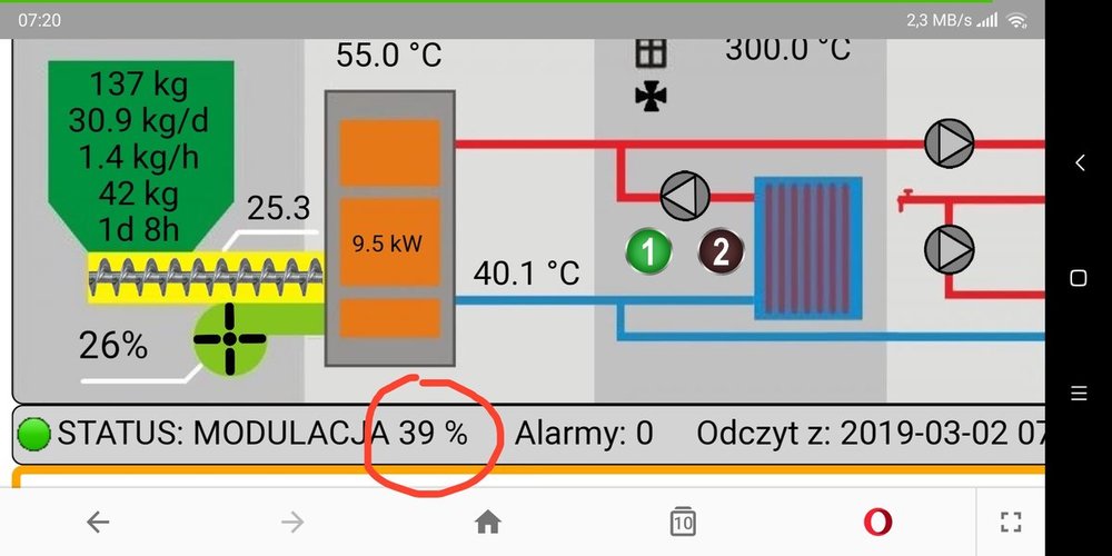

  7. @carlo nie sprawdzaj, już wszystko o.k. @altoro miałeś rację. Dzięki
