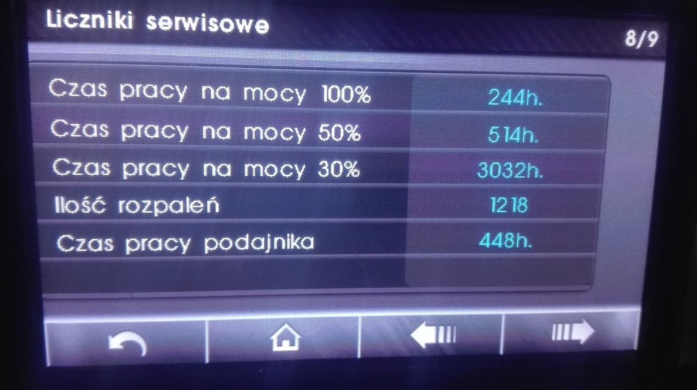

  1. Ja na 22kw mam przerwe na 30% 48s i pracuje wiekszosc na niej i nie zgodze sie ze nie o to tu chodzi, przeciez chodzi głównie o zmniejszenie zużycia paliwa przy odpowiednim komforcie w mieszkaniu.
  2. Zgadzam sie tylko ze ja nie zwracam uwagi na liczniki mocy, jestem mega zadowolony ze spalania w skali roku 5,5 tony to wynik bardzo zadawalający dla mnie i tylko to sie dla mnie liczy plus czystość w kotłowni. A czy przewymiarowany to tak naprawde z obserwacji to nikt nie jest w stanie tak naprawde stwierdzic. Bo mozna by sie pokusic o steierdzenie ze jezeli przewazajaca moca pracy jest 50% to oznacza ze kociol jest zbyt malej mocy do zapotrzebowania.
  3. Dom 180m, parter, pietro, poddasze, uzytkowe, stara instalacja, same grzejniki. Dom z lat 70, ocieplony styropianem 8cm, poddasze ocieplone welna z lambdą 0,33 15+10cm.

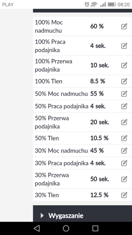

  11. Proponuje H kotła 15 H1 8 lub na 10 jak bardzo dobija do zadanej H2 15 Wtedy powinien modulowac powyzej 65 stopni

  13. Wiem wlasnie ale gdy zmniejszam to mam caly czas nadzory bo nie ma jeszcze takich niskich temperatur.

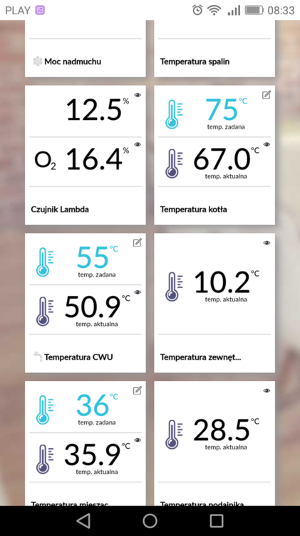

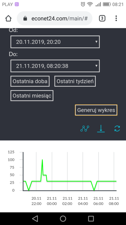

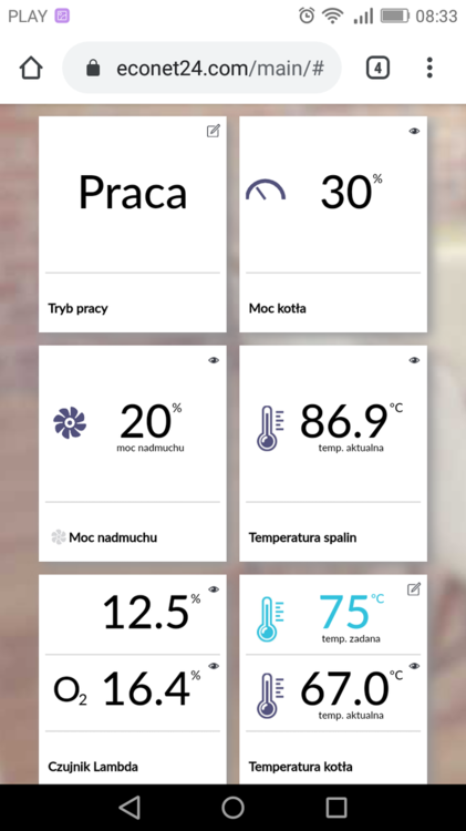

  15. Ok, kociol SF22 z sonda, 180m do ogrzania, same grzejniki, ustawienia serisowe załączam, historia z ostatnich 12 godzin, pracuje na najnizszej mocy tylko jak grzeje cwu to wchodzi wyzej. Temperatura na mieszaczu 36 stopni. Jestem zadowolony z pracy tylko troszke tlen mnie martwi bo dochodzi do 16,2 ale chyba to wina ciagu bo mam komin 12,5mb.
  16. No wlaśnie o tym pomyślałem jak się zaczęło komplikować.
  17. Ok, zmenilem na 52s i teraz jest w nadzorze. Jak sie rozpali to dam znac.
  18. Nic nie mieszam spójrz post wyżej jest sprostowanie. Od taka mała pomyłka
  19. Sorki, podawanie 4s, przerwa 54s
  20. Czyszczenie bylo miesiac temu bo byl przeglad kotla a pelet faktycznie zmienilem na garbatke. Jak zmniejsze przerwe podawania to dochodzi do zadanej i przechodzi w nadzor. Mam regulator ciągu kominowego.
  21. Witam, poradzcie cos, SF22 z sondą, na mocy 30% tlen dochodzi do 20,3% palenisko wygasa i nastepuje rozpalanie. Do tej pory chodzil dobrze. Na mocy 30% nadmuch 20%, przerwa 4s, podawanie co 56s. Co sie moglo stac? Z gory dziex za podpowiedź.
