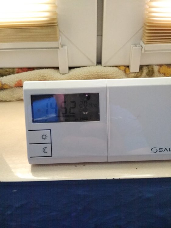

  3. Czujnik jest w nazimniejszym pomieszczeniu on spełnia swoją rolę na ustawione tmp w noc i dzień bardziej skupiał bym się na kotle zadzwonię do serwisanta by wpadł i zobaczył te zworki jeden taki był co "niby" ustawił kocioł dobrze ale wciskał jakieś kity o zakłóceniach że któryś z sąsiadów ma taki sam kociol i jakaś tam częstotliwość je zakłóca ... Jak dla mnie to jakaś bajka poprostu wykorzystał rodziców bo to starsze osoby i nie znają się tak na elektronice

  5. Dobra zacznijmy jeszcze raz załóżmy że w pokoju sterownik ustawiony jest na 25*c i jest daleko od grzejnika na kotle ustawione 45*c i chodzi mi o to że kocioł bedzie grzal wodę kilka dni zanim w pokoju tmp osiągnie zadane 25*c co spowoduje że zużyje jakieś 50m3 gazu zanim nagrz je pomieszczenia a przecież powinien kocioł zagrzać wodę w grzejnikach do 50*c i zacząć proces wychładzania wymiennika do około 40*c i ponowne grzanie Czyż nie tak powinno to działać ?
