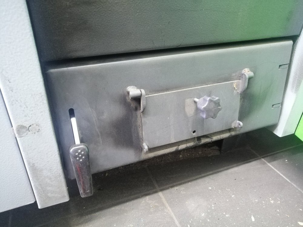

  6. Cześć Pytanie mam odnośnie dolnych drzwi - macie je całkowicie zamknięte czy uchylone?
