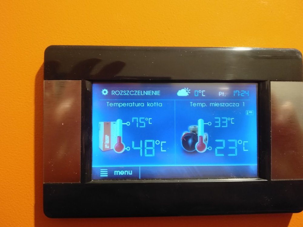

  13. Panowie, wracam do domu a tu taki komunikat... Jak zwykle coś ma się zepsuć to w piątek.... O co chodzi? Co sprawdzać?
