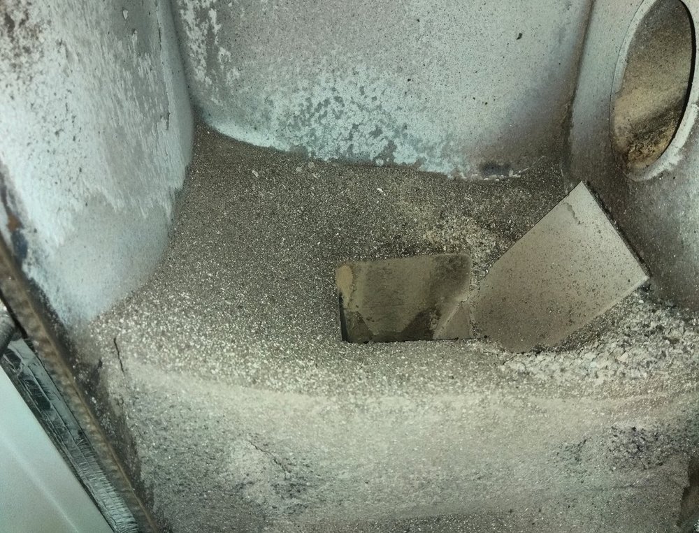

  11. Temperatura zadana kotła 75C  100%moc nadmuchu - 80% 100%praca podajnika - 4 sek 100%przerwa podajnika - 10 sek 100% tlen - 8,5 % 50% moc nadmuchu - 65% 50%praca podajnika - 4 sek 50% przerwa podajnika - 18 sek 50% tlen - 10,5% 30% moc nadmuchu - 45% 30% praca podajnika - 5 sek 30% przerwa podajnika 34 sek 30% tlen 12,5% a przepustnice tak jak pisałem wcześniej, teraz zwiększyła się efektywność kotła i żadnych spieków, przy wczorajszym i dzisiejszym zapotrzebowaniu na ciepło w moim domu kocioł uruchomił się tylko 3 razy na dobę po około 3 godziny. Te ustawienia miałem zrobiłem wczoraj i po pierwszym paleniu był czarny popiół w pojemniku, dzisiaj pozmieniałem te przepustnice i w pojemniku zero popiołu, a przy palniku biały. Tak narazie zostawię i niczego nie będe zmieniał, nawiew do kotłowni też mam 150mm.
  12. Tak jak pisałem wcześniej przepustnice góra maksymalnie, dolna około 15-20 mm,100% moc nadmuchu z 60 na 80%,50%moc nadmuchu z 50 na 65%, 30%moc nadmuchu z 40 na 45%, h1-3C, h2-5C
  13. Przy palniku jest pyłek , prawie biały na pierwszy wygląd jakby granulki , a po dotknięciu pył
  14. Dzisiaj poprawiłem tą dolną przepustnicę około 15mm, górna otwarta maksymalnie i po trzech godzinach pracy kotła popiołu w popielniku zero, chyba wywiało ze spalinami. Na początku dolna była otwarta na około 3/4 , a górna na 1/4 otworu.

  18. Sonda-zakres korekcji - 15%, minimalna moc nadmuchu - 35%
