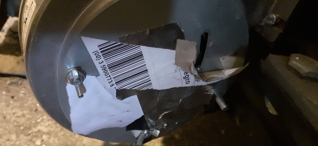

	  Za mocna dmuchawa kociol ekogroszek 10kwArczichw odpowiedział(a) na Arczichw temat w Kotły z podajnikiem To chce osiagnac ze jak mam tak dmuchawe zakrytą to sie strasznie grzeje kolego. A tak nie powinno byc zebym ja musial zaklejac tasma kazda szczeline bo dmuchawa za bardzo daje i robi wir w kotle ..

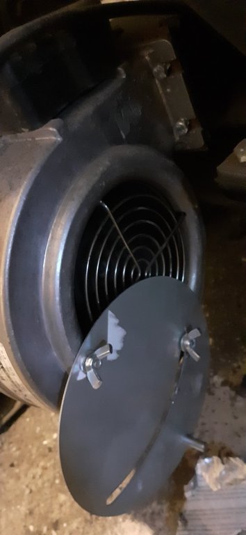

	  Za mocna dmuchawa kociol ekogroszek 10kwArczichw odpowiedział(a) na Arczichw temat w Kotły z podajnikiem W sensie jak zle wyregulowana ? Klapka jest na 2 motylki i recznie trzeba odchylic
	  Za mocna dmuchawa kociol ekogroszek 10kwArczichw odpowiedział(a) na Arczichw temat w Kotły z podajnikiem W sensie otworzyc na max razem z przeslona ?
	  Za mocna dmuchawa kociol ekogroszek 10kwArczichw odpowiedział(a) na Arczichw temat w Kotły z podajnikiem No wlasnie nie jest wszystko zaklojne zostawilem poprostu tyle na ile moj kociol potrzebuje powietrza , jak to odkleje to mam tornado w kotle

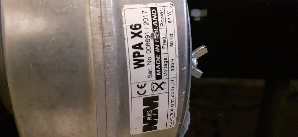

	Witam. Przyszla pora na walke z dmuchawa , wszystko ladnie sie juz pali ale teraz tak dmuchawa ustawiona na minimum czyli 1 z 24 poziomow obrotow , przyslona zamknieta na maxa a dmuchawa robi mi z palnika silnik odrzutowca .. zeby dalej za bardzo nie dmuchalo pozeklejalem tasma ta szczeline w przyslonie w kształcie ksiezyca , pomozcie czy zmieniac dmuchawe czy wina sterownika , nadmienie ze dziala tak odkad kupilem kociol... dmuchawa wpa x6 Palnik ekoenergia 10kw Sterownik byl z kotlem w standardzie fuego foster v2 Dodam ze dzieki takiemu zaklejeniu idzie ustawic kociol zeby sensownie pracowal i ladnie spalal groszek ..

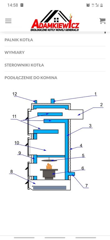

	  Kocioł Adamkiewicz 10kw z podajnikiemArczichw odpowiedział(a) na Arczichw temat w Kotły z podajnikiem Napisalem w 1 poscie o zawirowacze wydaje mi sie ze gorace spaliny za szybko opuszczaja kociol w ogole wydaje mi sie ze lepiej jakby byly półki a nie tak na srodku i odrazu w komin wyjscie dlatego tez zalozylem temat czy jest to dobra konstrukcja i czy nie mozna by tu cos pomodernizowac

	  Kocioł Adamkiewicz 10kw z podajnikiemArczichw odpowiedział(a) na Arczichw temat w Kotły z podajnikiem Twoim zdaniem ten kociol jest dobrze zbudowany ?

	  Kocioł Adamkiewicz 10kw z podajnikiemArczichw odpowiedział(a) na Arczichw temat w Kotły z podajnikiem Zawirowanie spalin u góry przy wylocie do komina patrz rysunek numer 11

	Witam chcialbym was prosic o porade wydaje mi sie ze moj kocioł jest zle zbudowany pod wzgledem kanalow tych gornych , chcialbym zwiększyć jego sprawność. Dodam zdjecie i prosze o ocene czy da rade cos tu zdziałać . Czy ktos przerabial podobne rozwiazania na wlasna reke ? Moze dospawac jakies zawirowania niczym spaliny wyjda w komin? Prosze o jakies sugestie lub zdjecia jak rozwiazaliscie je u siebie.

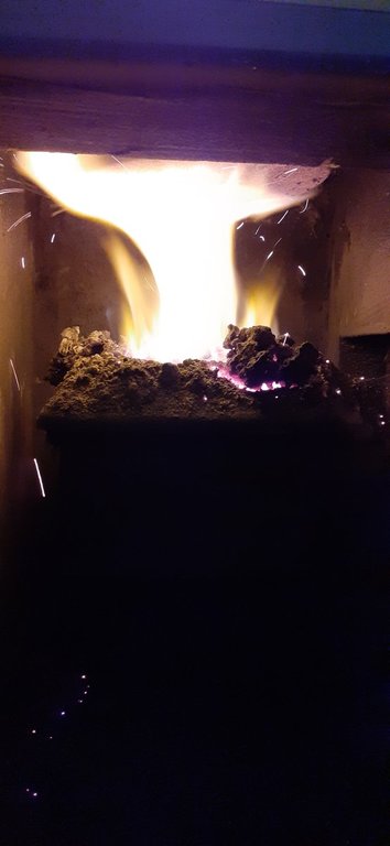

	Powiem ci ze poradzil sobie ale na samym palniku jak wrocilem z pracy odrazu co sie rzucilo w oko to 3 kamienie :) takze musi ich byc sporo. Nie robie antyreklamy ale niestety pisze na worku ze wegiel odkamieniony a w rzeczywistosci na 25 kg 0.5 kg kamieni.
	Ekogroszek sztygar ultra 28mj zakupiony w leroy merlin Taki efekt przy wsypaniu polowy worka i z grubsza przegladnieciu :)
