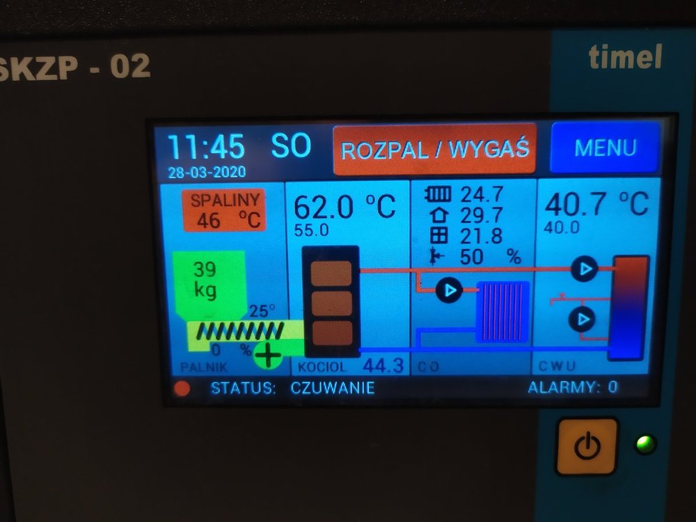

	Sterownik Skzp-02 - Ustawienia, Poradytig22 odpowiedział(a) na energotop temat w Kotły z podajnikiem Kolejny Problem W domu Chłodno, na sterowniku STOP, uruchamiam Rozpalanie po 5 minutach "ładny żar" temperatura spalin rośnie, sterownik nie zgłasza żadnych Błędów. Co Mogło być Powodem, kolejny błąd w oprogramowaniu?

	Sterownik Skzp-02 - Ustawienia, Poradytig22 odpowiedział(a) na energotop temat w Kotły z podajnikiem I gucio Mimo wyłączania/włączania pokojówki, różnych kombinacji pompa i mieszacz pracują. Tymczasowo podłączyłem pompę pod CO2, to wyjście reaguje prawidłowo na pogodowke, mieszacz bez pompy nie podniesie temperatury w domu. Ale to nie jest normalne. Jutro próbuje kontaktu z pomocą serwisową jest jakiś nr tel. Dedykowany?
	Sterownik Skzp-02 - Ustawienia, Poradytig22 odpowiedział(a) na energotop temat w Kotły z podajnikiem Zamknij gdy pompa wyłączona mam zaznaczone. Wygląda to tak że: jak uda się wyłączyć pompę to siłownik nie wie że ma przejść w tryb spoczynku tylko w miarę jak spada temperatura zasilania na grzejniki to stopniowo otwiera siłownik aż do MAX. Brak synchronizacji, choć jednego ranka było ok. Wygląda jakby sterownik żył własnym życiem

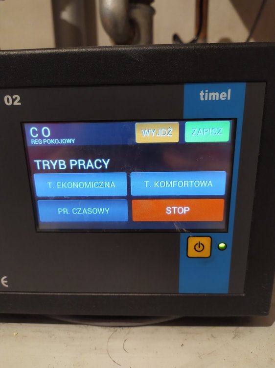

	Sterownik Skzp-02 - Ustawienia, Poradytig22 odpowiedział(a) na energotop temat w Kotły z podajnikiem Ok Tylko że poza tą Próba, ja mam ciągle wyłączony pokojowy, podobnie jak ochronę powrotu, a pompa rano nie wyłączyła się choć na czujniku było 15 a mam ustawione 11 stopni. Po wyłączeniu sterownika na chwilę i włączeniu juz się nie włączyła. Ale ciekawe bo siłownik stopniowo otwierał aż do Max
	Sterownik Skzp-02 - Ustawienia, Poradytig22 odpowiedział(a) na energotop temat w Kotły z podajnikiem Czyli sugestia coby otworzyć każde okno i mimo braku zmian "kliknąć" Zapisz ?

	Sterownik Skzp-02 - Ustawienia, Poradytig22 odpowiedział(a) na energotop temat w Kotły z podajnikiem Ale teraz jak ustawiłem jak napisałeś czyli "ekonomiczna" to w oknie pokojowego jest OFF ale mimo obniżenia się temp. Na zewnątrz poniżej zadanej na pogodówce, w oknie pogodowki aktywowała się pompa/na zielono/ ale fizycznie nie ruszyła. Jak przestawiłem z powrotem pokojowy na OFF pompa ruszyła. Wczoraj raz rano było dobrze, zrobiło się ciepło, pompa się wyłączyła i siłownik się zamknął. Nic nie zmieniałem. Dziś juz d... .

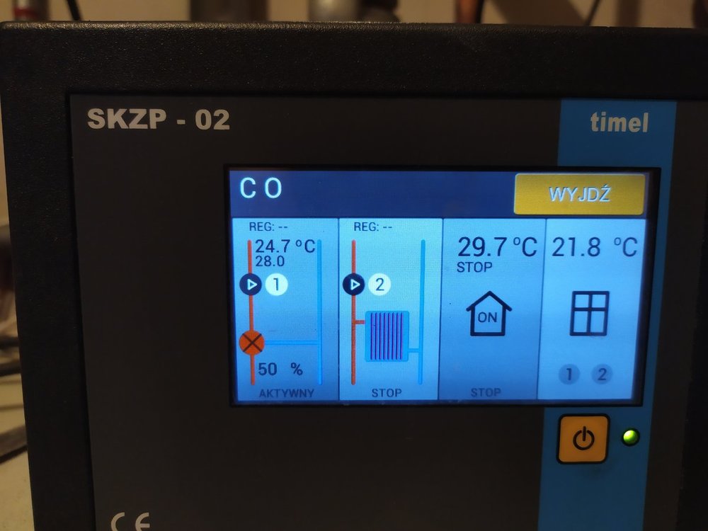

	Sterownik Skzp-02 - Ustawienia, Poradytig22 odpowiedział(a) na energotop temat w Kotły z podajnikiem Pytanie Jeszcze z poprzedniej wersji, jakie ustawienia wpływają na działanie pompy CW1, U Mnie nie zawsze się wyłącza. Dziś rano mimo że regulator pogodowy ją wyłączył (nie są zielone symbole), ochrona powrotu wyłączona, ona nadal pracuje i mieszczacz jest otwarty, jak wyłączę sterownik na chwilę i ponownie włączę to już jest ok
	Sterownik Skzp-02 - Ustawienia, Poradytig22 odpowiedział(a) na energotop temat w Kotły z podajnikiem ... Po zamontowaniu napędu ... Czy po wyłączeniu przez "regulator Pogodowy" pompy nie powinien zamknąć się siłownik, mam ustawioną tą opcje a nie dość że nie zamknięty to Jeszcze "cyka" ?
	Sterownik Skzp-02 - Ustawienia, Poradytig22 odpowiedział(a) na energotop temat w Kotły z podajnikiem Pomroczność Jasna, miałem włączony zew. regulator pokojowy, a ten czujnik mam wpięty w podgrzewacz solarny, jakoś zakodowalem że to zew. regulator Pogodowy, przymierzam się do montażu napędu na zaworze 3d
	Sterownik Skzp-02 - Ustawienia, Poradytig22 odpowiedział(a) na energotop temat w Kotły z podajnikiem Mam ustawioną na 20 stopni, czujnik wskazuje 8
