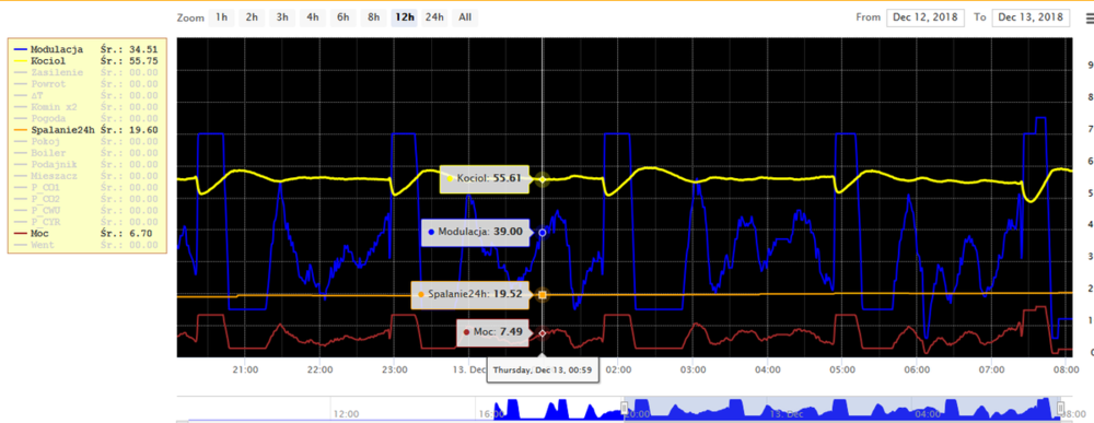

@Michaelkw-tak na szybko,z tego co widzę po Twoich wykresach-dużo tracisz na powrocie tzn.wydaje mi się że masz za dużą deltę,różnicę temp między zasilaniem a powrotem,bo coś ok 6st średnio.Kocioł Ci "pływa"(to takie moje określenie)-ma dużą bezwładność,szczególnie,że masz przewymiarowany,bo 50kW..Nie jestem ekspertem i już rzadko zaglądam na forum ale ,wydaje mi się ,że graniczna delta nie powinna przekraczać 3 st.(poprawcie,jeśli się mylę).Powyżej tego dużo energii idzie na dogrzanie powrotu(a tym samym na uzyskanie temp zadanej kotła)..Na Twoim miejscu zainteresowałbym się tym tematem-ochroną powrotu,można to zrobić na wiele sposobów,znajdziesz na forum. Ja zrobiłem to w chamski sposób wstawiając na baypassie z zasilenia,niepotrzebną pompkę cyrkulacyjną i...pomogło i działa już drugi sezon. -

Dokładnie jest tak jak mówi @konopka . U mnie po latach problemów ze wszystkim,masakrycznym spalaniem,zadymieniem itd.powoli sam i dzięki forum dochodzę do ładu z tym co spieprzyli fachowcy. Wychłodzony powrót załatwiłem może w godzinę: przełożyłem pompkę cyrkulacyjną ,która w sumie nie spełniała swej roli nigdy :) i odtąd mam mniejsze spalanie,piec w miarę się ustabilizował(choć nie widać tego po wykresach) i ogóle jest dużo lepiej,mimo wielu błędów w samej kotłowni,kominie itd.Ale w tym sezonie już tak zostanie. Ochrona powrotu to podstawa dobrego palenia .Amen ;) tak było w trakcie przeróbki przykładowy zapis wykresu(strona Wojszyma)-delta nie przekracza 3st. już połączone,pompka jeszcze bez obudowy... -
