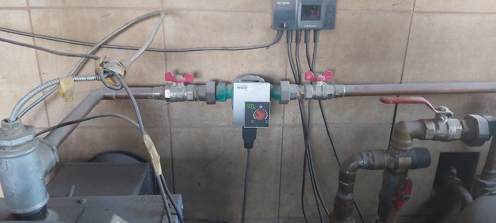

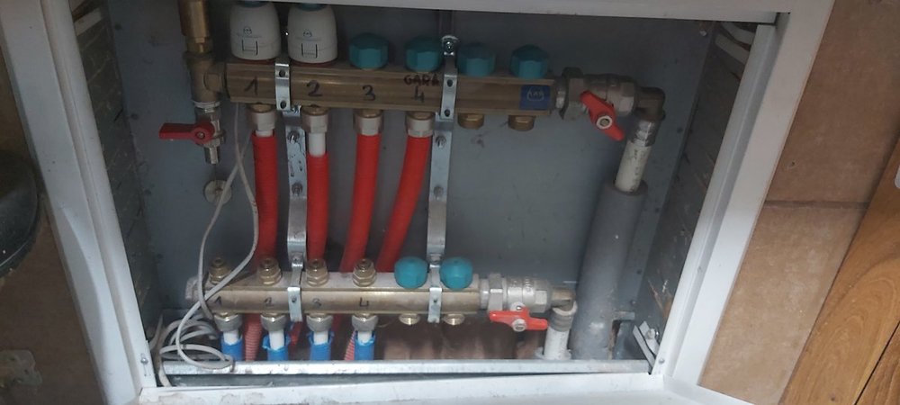

Witajcie. Bardzo proszę kogoś, aby mi napisał jak mam wodę wymienić w piecu i instalacji. Nie wiem jakie dane podać, mam dwa rozdzielacze, na górze jeden i na dole. Górny chyba ma chyba 7 zaworów a dolny 4. Ogrzewanie na górze podłogowe, jeden grzejnik w łazience. Dół po połowie, ogrzewanie podłogowe i ścienne. Jeden grzejnik w garażu. 3 lata temu pompka zaczęła szwankować, wyskoczył jakiś błąd. Zadzwoniłem do fachowca ( kiedyś tak myślałem, jak napisałem tutaj na forum z prośbą o pomoc, to wyszło że powinny być jakieś filtry na rurze aby syfu nie było i filtry powinienem czyścić ) który spuścił wodę z całej instalacji. Oczywiście ja musiałem mu pomagać, bo przyjechał w ,, gajerku" bez pracownika. Ale robota nie była brudna, więc on jakieś zawory zakręcał na górnym najpierw rozdzielaczu, a chyba jeden zostawił otwarty i tę wodę ( mówił że to była kasza ) spuszczał przez kranik który jest też na rozdzielaczu, do wiaderka. Ja dopuszczałem wodę na głównym zaworze do pieca na jego polecenie, i tak niby po kolei z każdego zaworu, czy nitki instalacji spuścił wodę. Moze głupie pytanie, jestem w stanie to sam zrobić ? Niby nic trudnego, ale żebym wiedział krok po kroku.
Tak, to przy cyrkulacji. Jeszcze mam pompę która tłoczy woda chyba na dom już, i tam też nie ma filtrów.
Już wrzucam gdzie mam coś podobnego. Tam gdzie jest pompka, to od cyrkulacji. Gdzie jest ta rączka do zakręcania wody, to jest wlew wody do pieca. A to ostatnie, to chyba idzie woda do bojlera, na samym dole jest wejście do tego bojlera.
@HarryH napisz proszę czy widzisz coś na fotce. Edit : a Ty piszesz o tym pierwszym zdjęciu, czy o tym gdzie jest pompka, że mam tam gdzieś filtry wyczyścić?
@HarryH czyli gość przyjechał, wyczyścił pompke, a żeby zrobić roboczogodziny, to wymienił wodę ? Bo skasował jak pisałem wyżej, to chyba sporo. Tylko gdzie mam te filtry, gdzie na rurach powinny być ? Czy wyczyszczenie pompki wystarczy ? Edit : chodzi o tą pompkę, ją czyścił i ona błąd pokazywała. Ale przed czy za nią nie widzę filtrów.
Dlatego, że pompka pokazywała jakiś błąd na koniec poprzedniej zimy. Nie miała siły tłoczyć ją na dom. Gość przyjechał, wymienił wodę i jak na razie dwa sezony jest dobrze. Ale martwię się, że którego dnia następnej zimy, jak mnie nie będzie ( 4-5 dni jestem w DE ) żona będzie mieć problem i zimno będzie w domu.
Witam. Panowie, mam prośbę do Was. Mógłby ktoś mi napisać, jak wymienić w instalacji wodę ? Dwa lata temu, wzywałem, firmę, która robiła mi całą instalację jakieś 6-7 lat temu. Zwykły serwis, 2 h pracy, ale cena 450 zł za wymianę wody w instalacji, to chyba dużo. Jak powiedziałem, co tak duża, to mi odpowiedział - a co Pan myślisz, k...a ubezpieczenie auta też kosztuje. Mam na dole i górze jakieś rozdzielacze. I wiem, że tam on zakręcał zawory ( tylko boje się, że jak je pozakrecam, to będzie problem z ustawieniem ich na takiej samej pozycji ) nie wiem, czy powrót, czy wlot wody on zakręcał i czy wszystkie na raz a jeden zostawiał otwarty i z niego wylewał wodę, która już była praktycznie brązowa i jak kasza. Ja w tym czasie dopuszczałem do instalacji wodę z sieci, a on cały czas z każdej lini do wiadra wodę brązowa spuszczał. Jedno zdjęcie załączam. To na dole co mam, na górze jest takie samo coś, ale na osiem.
