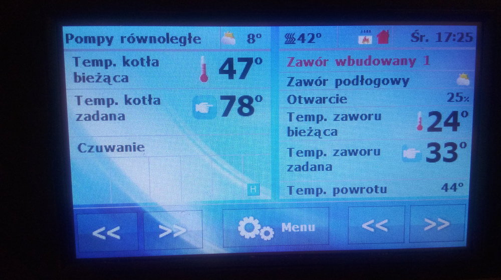

Jeżeli dobrze zrozumiałem to akurat jest normalne przy trybie "pompy równoległe" kocioł pracując dąży do dogrzania zaworów otwiera się na 100% bo cała gorąca woda idzie na CWU. jak chcesz to zmienić podłącz zawór pod pokojówkę i ustaw jak Tobie pasuje -

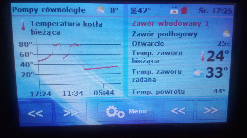

Ustawienia które opisałem wcześniej odpowiadają za sterowanie kotła tzn: masz zadaną na pokojówce 20 kocioł pali i wygasza się przy dojściu do tej temp. pokojówka pewnie ma jeszcze swoją histerezę w moim przypadku wynosi ona 0,2, czyli jak temp spadnie do 19.8 kocioł rozpala się i dogrzewa pomieszczenie To co Ty pokazujesz na zdjeciach to zwyczajny brak regulacji paliwa polecam przewertować wątek bo pisaliśmy o tym już kilka razy dodaje moje ustawienia bs15 jak i zdjęcia nastawów bo osobiście jestem zwolennikiem palenia na wysokich temperaturach 2.8.6.pdf -

W moim przypadku nie. Rozpali się tylko przy spadku temp w pomieszczeniu. Dodanie tej opcji zmienia tyle ż pokojówka poza kotłem steruje też zaworem wedle własnych ustawień. Te dziwne rozpalenia to raczej wina pokojówki niż kotła, to jakaś kolizja sprzętowa. Myślę że jeśli elektronikę do kotła dostarcza Tech to i pokojówka powinna być tej firmy. Teraz wiadomo że konsultant nic nie pomoże bo to nie jest sprzęt jego firmy. -

Też tak miałem. W moim przypadku winę za to ponosiły skoki napięcia, które aż tak duże nie były bo mieściły się w przedziałach 215-240. Było tak jak piszesz piec tylko się rozpalił i wygasił plus jeszcze reset zaworów mieszających. Wszystko zniknęło dopiero jak kupiłem awaryjne zasilanie i napięcie jest stabilne. Takie skoki jak napisałem powyżej są normalne bo chyba 10% wartości no ale elektronika w kotle odczuwała to jakoś -

Widzę że kolega nie przeczytał nic wstecz bo wiele tutaj było podobnych problemów. Co znaczy że kocioł szybko się wystudza? Jaką masz temp zadaną? Jaka zadana na powrocie? Czy masz zawory mieszające? Proponuje dogłębnie przeczytać temat a napewno znajdziesz coś dla siebie
