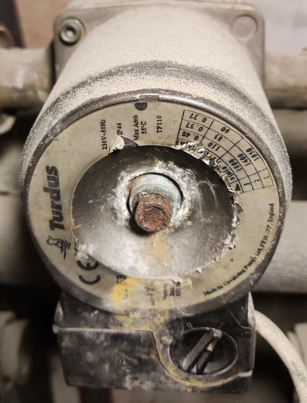

  1. Może ktoś z Was orientuje się jak rozwiązać mój problem. Otóż nie działa ta śruba od ręcznego odpowietrzania pompki, zardzewiała. Można ją jakoś wykręcić? Chciałbym też wiedzieć czy da radę znaleźć ewentualnie jakiś zamiennik tej śruby. Wrzucam foto poglądowe w załączniku. Jeżeli zły dział to proszę o przeniesienie tematu.
