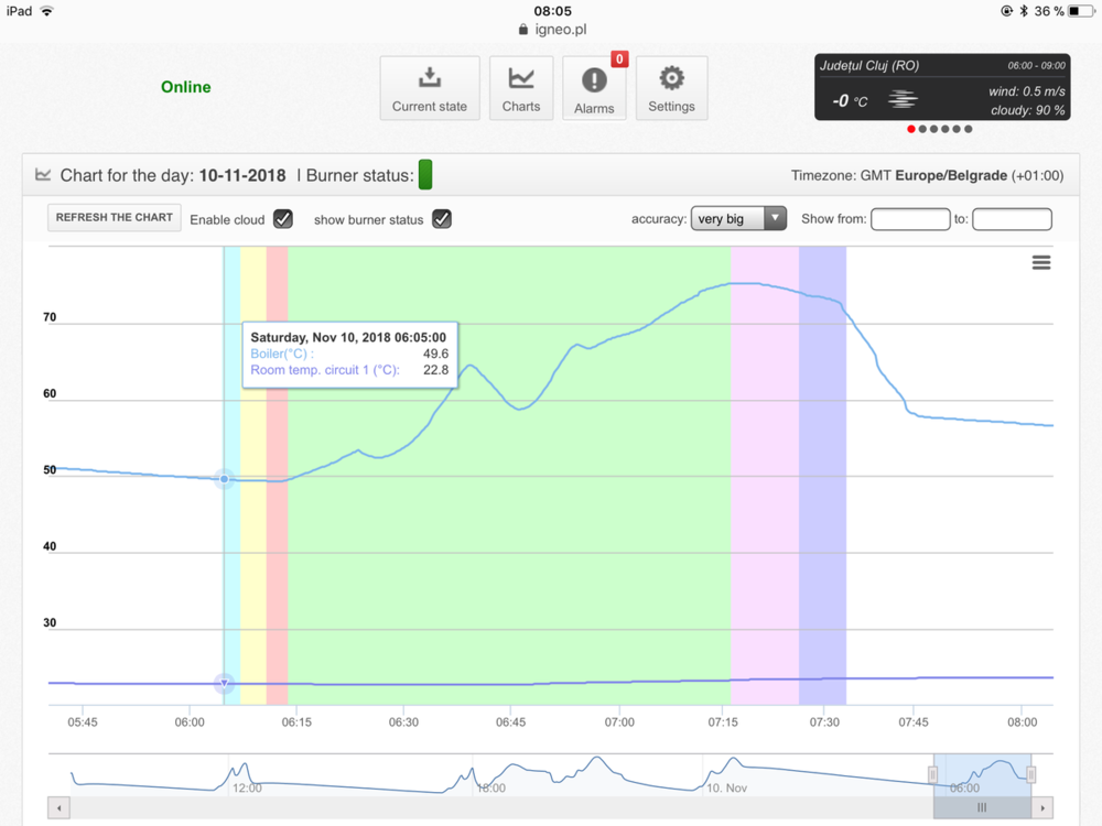

Witam, Wracam z moim problemem. Załącznik może zobaczyć problem. Na początku cyklu ogrzewania temperatura kotła znacznie spada, a pompa zatrzymuje się. Nie wiem, czy to normalny proces przy zaworze 4-drogowym? Próbowałem wszystkich kombinacji ustawień i nie mogę tego naprawić. Mam przewymiarowany grzejnik i myślę, że to może być problem? Za dużo wody w roślinie. Wysoka bezwładność cieplna. Bio 12 Zawór 4-drogowy z siłownikiem Ominuj pompę pomiędzy zaworem 4d a powrotem 8 dużych grzejników. 100 metrów kwadratowych. Igneo Touch Temperatura początkowa pompy: 52. Kocioł Histereza: 7 w górę, 7 w dół. Charakterystyka temperatury grzejnika: 38, 44, 49. Grzejniki histerezy: 0,3. Zwiększyć temperaturę u źródła: 14. Współczynnik korekty: 2. Pompa stała: NIE Zabezpieczenie powrotne: NIE -

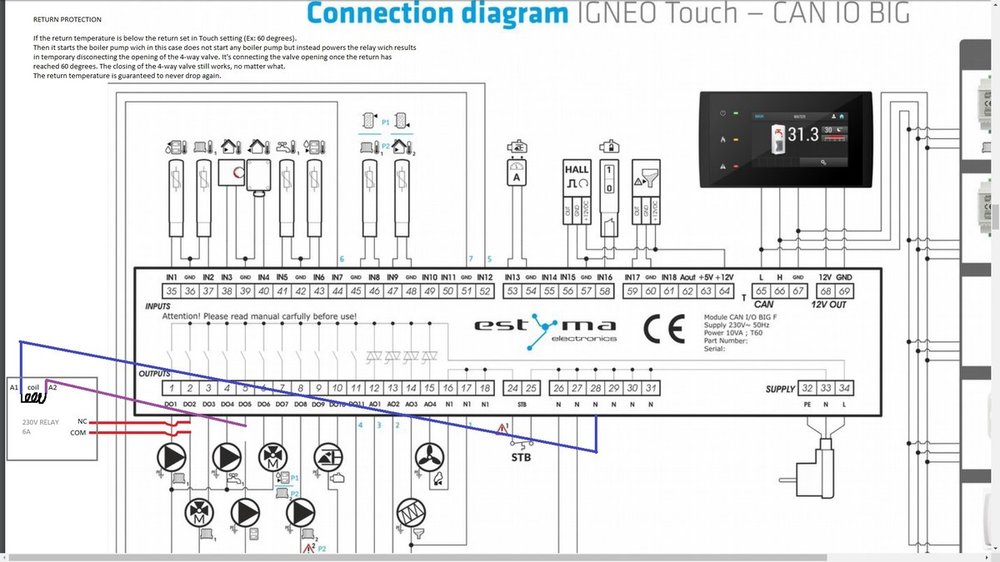

This is my inventive circuit. It is able to start the stove pump after 5 to 10 minutes after the fire started. It stops the pump 5 minutes after the fire has stopped. -

Witam Kuchenka: Ustawienie początkowe temperatury pompy wynosi 59. (domyślnie 45) Histerezis w górę 5, Histerezis w dół także 5. Centralne ogrzewanie: Źródło temperatury wynosi 24. Krzywe pogody: 40, 45, 49 pompa stała: nie ochrona powrotu: nie Mam również drugą pompę między zaworem 4d a powrotem pieca. Ta pompa działa tak długo, jak długo jest płomień (mój własny zespół obwodów elektrycznych). Zawór i instalacja to 5/4. I wciąż za mało, żeby dobrze działać. Na zdjęciu czerwony wykres to czujnik powrotu. -

The return protection in Touch is still very slow and has a long delay. Today I made my own protection like this: At the start of the heating cycle, if the temperature of "return" drops below 60 degrees, it will stop the opening of 4d valve. It disconnects the open wire of "4d valve". It does this until the return temperature will rise again over 60 degrees. Big module has a circuitry that starts the return pump. And I connected that pump circuitry to a 230 volts relay of 6 amps. This relay disconnects the "4d" opening. It workes better. My return pipe does not drop lower than 56 degrees with this circuitry. but the variations in the boiler supply temperature are still there. It is like it needs a lot more power in the start. It works with 100% or 13,6 kw until the return temperature can rise over 60 degrees. -
