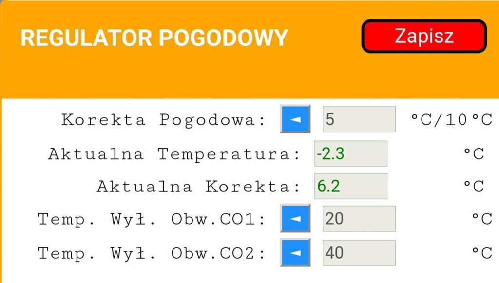

WIDZIAŁEM przestawiłeś tylko na załączoną ikonę na zielono lecz po ponownym przełączeniu (obiektu korekcji) nie reaguje na korektę tzn. nie bierze jej pod uwagę a dopiero bierze pod uwagę po kliknięciu na zapisz w aplikacji Timel -owskiej.-widzi znaczek zielony na mieszaczu a nie koryguje. Zapisuje stan do sterownika tylko z aplikacji Timelowskiej, a z strony : Wojszym -nie zapisuje jakiejś danej, prawdopodobnie musi zapisywać dwa lub więcej odnośników-adresów (nie wiem KM CZY M CZY JESCZE INNE DANE). -
Timster odpowiedział(a) na wojszym2244 temat w Kotły z podajnikiem
Odświeżyłem stronę ctr+f5, jest bez zmiany co do obiektu korekcji przy wybranym mieszaczu - nie ma zmiany co do zwiększania/zmniejszania temperatury mieszacza dalej jest tylko przy szarych 4 przyciskach w obiekcie korekcji soft v2.43 reset do fabrycznych był również wykonany po aktualizacji. -

TAK prawie ok tyle że korekta pogodowa działa gdy stan jest szary na wszystkich 4 przyciskach jak na foto poniżej wtedy w samym skzp jest na zielono korekta na mieszacz. wygląda na odwrotną logikę przycisku miesz. lub panel z 4 przyciskami to mieszacz, a przycisk mieszacz to inna 5 funkcja tylko przełącznika bo gdy podświetlę 1 z 4 przycisków na zielono to na szaro ich już nie można wyzwolić a tylko wtedy działa ta korekta na sam mieszacz. pozdrawiam T.L -

Nie działa na stronie. Mam włączoną korektę na mieszacz na sterowniku i działa. Lecz teraz zginęły w podglądzie na stronie w panelu korekty pogodowej- 4 górne przyciski oba, mieszacz, kocioł i brak, a sama korekta jest ustawiona o 7 C i teraz działa, tyle że nie mam tego panelu do wyboru z przyciskami. wcześniej 10 min temu był nim zmieniłem na samym sterowniku zaznaczenie z szarych na podświetlone- korekta na mieszacz. -
Panie WOJSZYM2244 Panie Tomku B W dniu dzisiejszym padła korekta pogodowa na mieszacz, na oba działa a na sam mieszacz już nie raczej nic nie zmieniałem więc myślę że błąd jednak istnieje w samym sterowniku wersja oprogramowania 2.43 (na 2.28 było podobnie) proszę o pomoc- funkcja ważna na zimową aurę. Pozdrawiam. NA SAMYM SKZP 02 Korekta pogodowa na mieszacz i kocioł obie były wyłączone i zdalnie korekty na mieszacz nie pozwala włączyć lokalnie włączyłem i działa, tyle że trzeba biegać do stera -nie potrzebny reset do fabrycznych. -
