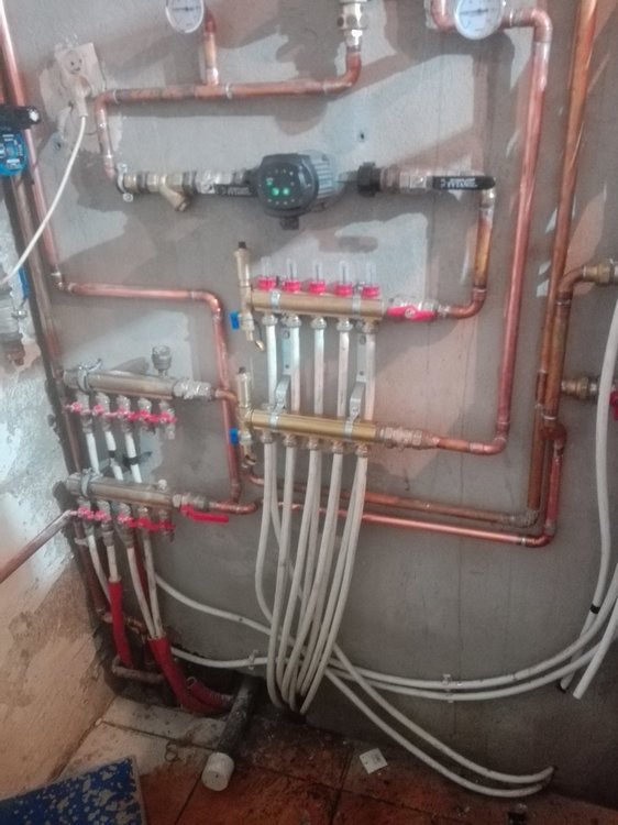

  1. Odpalilem ogrzewanie wkońcu po tygodniu przeróbek pracowałem tylko popoludniami było kilka wycieków które usunąłem ogólnie schemat sie sprawdził wszystko działa miałem problem z odpowietrzeniem pomp elektronicznych ale finalnie na srubunkach poszło dziękuję wszystkim za rady jakże cenne z zakresu hydrauliki,pracuje jako mechanik samochodowy więc zdolności manualne mam tylko wiedzy z hydrauliki brak,w moich rejonach ciezko i dobrego hydraulika wiec postanowilem zrobic sam i z waszą pomocą sie udało jeszcze raz wielkie dzięki.pozdrawiam
  2. Tak to wygląda na ta chwile, nie zalutowalem odpowierzników w najwyzszych miejscach są odpowietrzniki na belkach grzejników i listwie podlogowej nie będzie to klopotliwe przy napelnianiu?

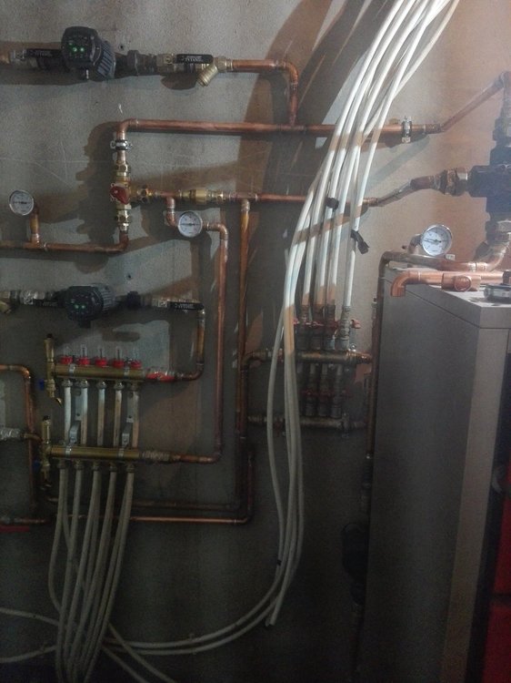

  3. Witam po dłuższej przerwie,przerabiam kotłownie przenosze schemat który mi podesłał jeden z użytkowników i mam pytanie o sens zaworu zwrotnego na powrocie z podłogówki,tak myślę przez ten zawór zwrotny nie bedzie mieszania w zaworze 3d
  4. Czy takie rozwiazanie jest do przyjęcia oraz czy da radę podgrzac tyle wody i utrzymać w mniej wiecej stałej temp. Oraz czy duzo opału zje piec na dobę

  9. Witam mógłby ktoś z fachowców ocenić sposób podłączenia naczynia przelewowego, jest podłączone za zaworem roznicowym
  10. Poprawie tą rure, przeniose na lewą strone wtedy wyjdzie na wprost, może dodatkowo założyć zawór bezpieczeństwa 2,5 bar?

  14. Jeszcze bym prosił o ocenę podłączenia naczynia czy może być tak jak na foto bezpośrednio do kotła
  15. Czyli ten schemat mogę śmiało zastosować.czyli obecną belke usunąć z ukladu i od nową zasilić za zaworem 4d ale przed pompą na grzejniki? Myślę że założę 3d recznie sterowany i po sezonie grzewczym zakupie siłownik bo finansowo nie pociągnie
  16. Ten 5obwodów jest od podłóg, chciałbym to sensownie przerobic bo w domu wysiedziec nie idzie jak zasilam 45 stopni
  17. Nie ma nic ktoś to robił dom kupiłem w zeszlym roku w tym zmieniłem piec i założyłem 4d i chciałbym podłogą sterować niezależnie ale zachować twmp. powrotu.podlogowke ktoś zrobił wspólnie z grzejnikami na ostro tylko zawór kulowy jest
  18. Tylko że zawór jest 1 cal nie za mały przekrój podlogowki jest ok.80m2
  19. Witam, mam obecnie zawór 4d + pompa kotłowa, grzejniki i podłogówka na jednym obiegu temp. powrotu jest około 50 stopni na instalacje 42 na kotle 60, i tu problem jest taki że jak chce podnieść temp. na grzejniki to strasznie przegrzewam parter z podłogówką.Chciałbym rozdzielić układy mój pomysł zasilanie podłogówki przed 4d---zawór 3D---pompa podłogówki---rozdzielacz, nie wpłynie to rozwiązanie na obniżenie temp. powrotu?? czekam na sugestie i podpowiedzi
