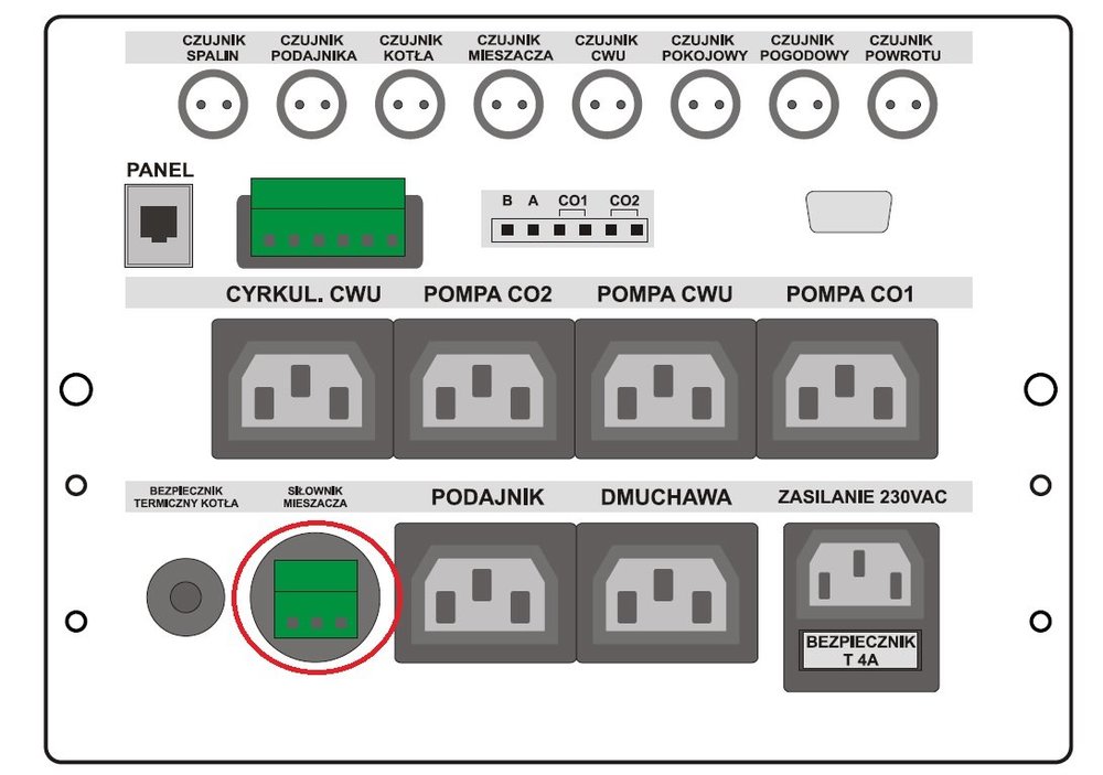

matsuo11 odpowiedział(a) na energotop temat w Kotły z podajnikiem
Wiesiuu posprawdzaj sobie na spokojnie czy wszystko masz dobrze podłączone. Jeśli tak to masz dwie możliwości albo ze stera nie wychodzi napięcie albo walnięty jest siłownik chociaż w żadną z tych wersji nie bardzo chce mi się wierzyć ale bardzo łatwo jest sprawdzić. Ten środkowy przewód na kostce niebieski jest neutralny i tak samo musisz podpiąć do stera. -
Pewnie aktywny bo pokazuje położenie zaworu. Najważniejsze jest poczytać instrukcję bo może być w położeniu B. No chyba że jest uszkodzony. Jest kostka wystarczy zmierzyć czy wychodzi napięcie ze stera -
