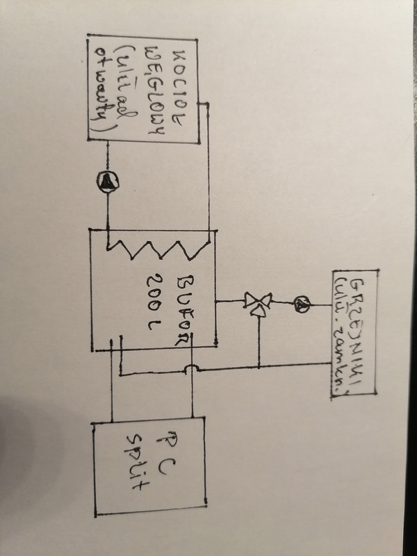

    Kocioł węglowy i pc
    Tylko co bez cwo. Tylko co bez cwu.
  2. xyz8
    Kocioł węglowy i pc
    Nie. Ogrzewanie będzie pracować tylko pojedynczo. Piec na ewentualne duże mrozy gdy pompa by nie dała rady, a pc na lżejsze okresy.
  3. xyz8
    Kocioł węglowy i pc
    Dziękuje za ocenę. Czyli praca pompek powinna być dobra bez zakłóceń. A to naczynie może być między pc a buforem?
  4. Witam, proszę o opinie czy w przedstawionym schemacie połączenia kotła węglowego z pompą ciepła pompka z pc i pompka za zaworem trójdrogowym nie będą kolidowały ze sobą. W układzie ogrzewania są tylko grzejniki. Pozdrawiam.
  5. Witam, czy pc split może pracować z układem otwartym co ( samo grzanie bez cwu ). Wiem, że jest naczynie wzbiorcze i powinien być zbiornik buforowy z wężownicą. Czy jest czujnik ciśnienia który wyłączy pc.
