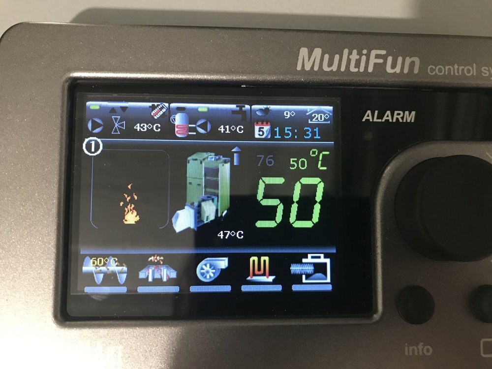

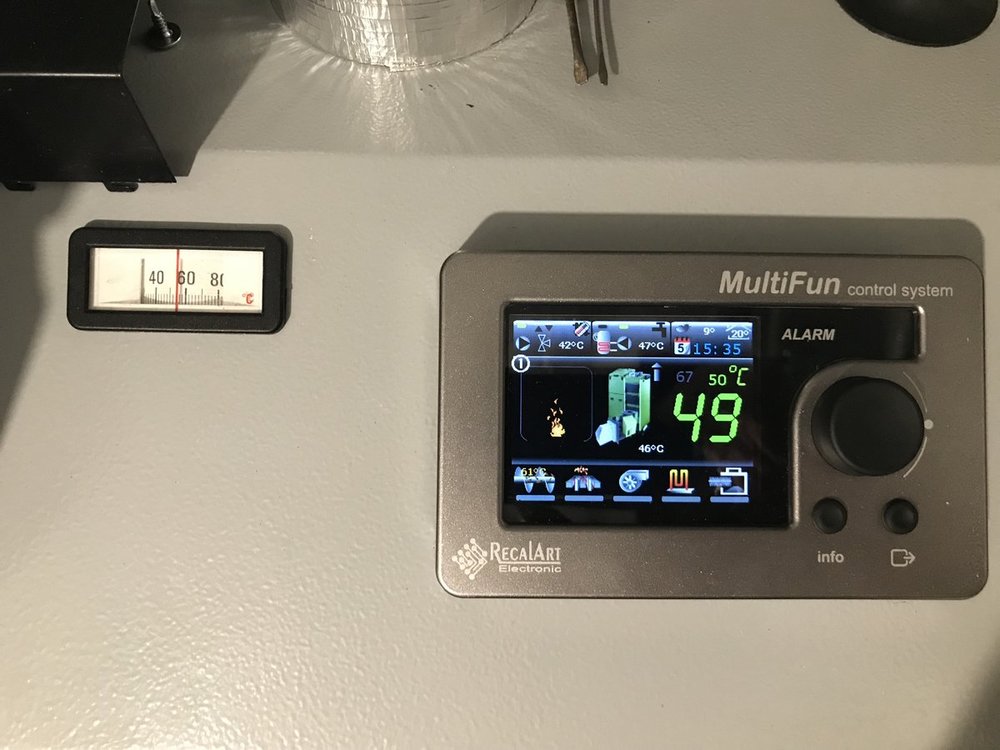

...Hej, pacjent SAS Bio SMART 10kW, niepokoi mnie temperatura podajnika (dochodzi w podtrzymaniu do 60stC); no i jest też mała rozbieżność między wskazywaniem temp. (wskaźnik analogowy vs cyfrowy na sterowniku) - zgłaszać gwarancyjnie czy olewać ? Zaznaczam, że nic niepokojącego się nie dzieje, serwis telefonicznie kazał uchylić dolne drzwiczki powietrza (nic to nie daje), plus zaślepić jakąś rurkę między wentylatorem, a kotłem - nie namierzyłem jej u siebie :(- 1799 odpowiedzi
