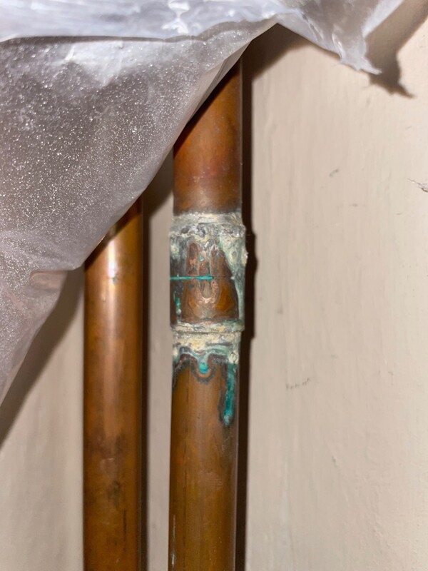

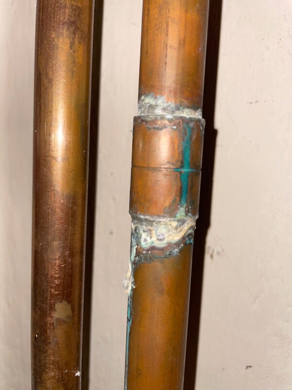

  3. Cześć , Lutowanie kilkanaście lat temu , rury w zabudowie przy okazji remontu w miejscach lutu widać jakieś reakcje + nalot . Pytanie wyciąć to , oczyścić czy zostawić ? Po otrzymaniu jakieś decyzji , może ktoś rozwinąć co to za zjawisko i czy lub jaki błąd został popełniony .

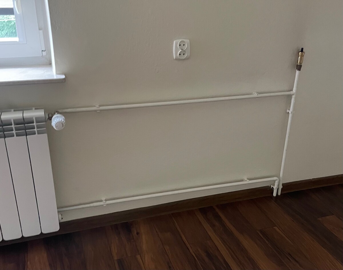

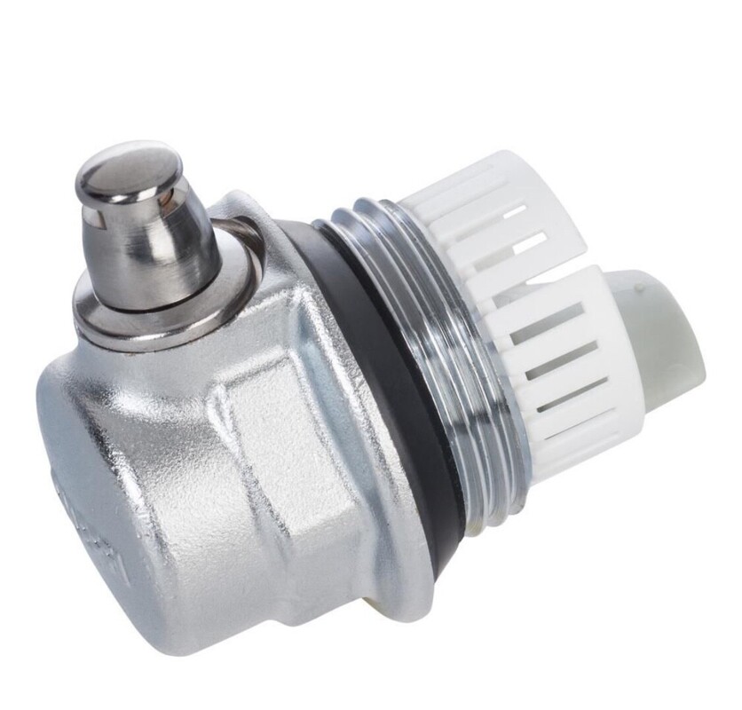

  11. Cześć , w widocznym zdjęciu mam grzejnik na piętrze tu na zakończeniu rury jest zamontowany odpowietrznik automatczny . Chce zabudować rury bądź wpuścić w ścianę dlatego też chciałbym usunąć odpowietrznik z pionu zasilającego i zastąpić go odpowiednikiem automatycznym na końcu grzejnika , akurat znalazłem taki Caleffi . Mogę tam zrobić innego wyjścia nie ma.
