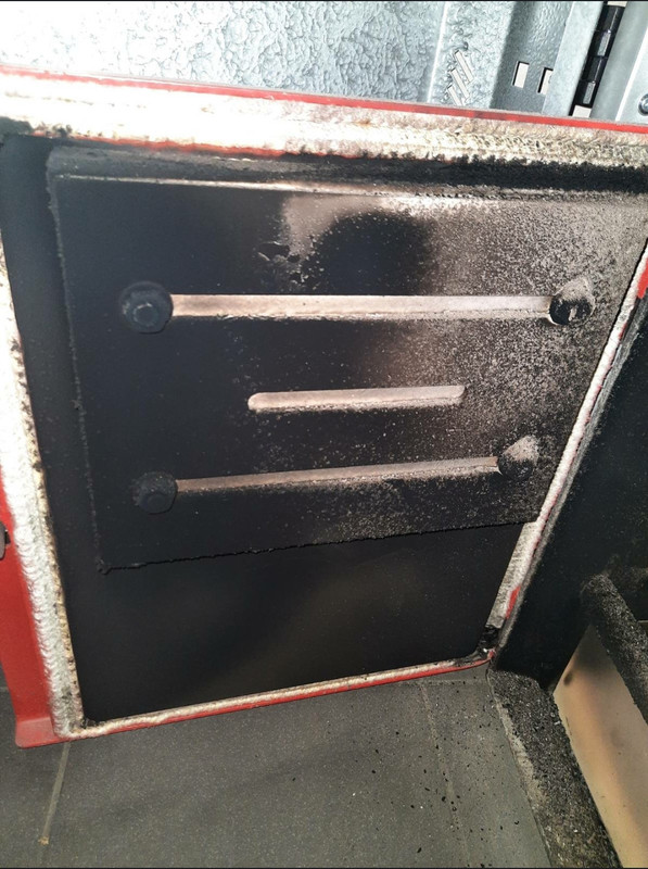

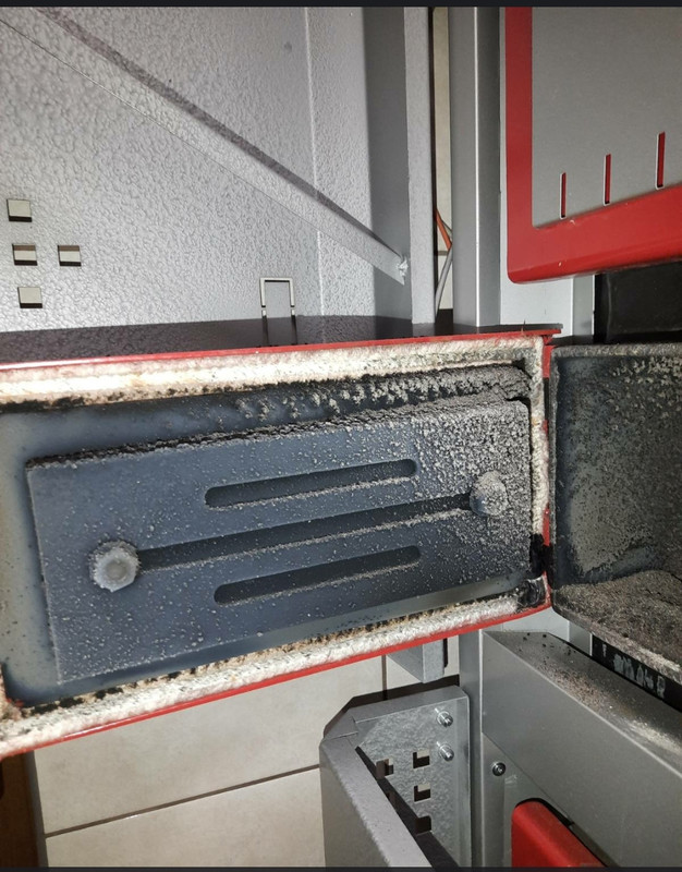

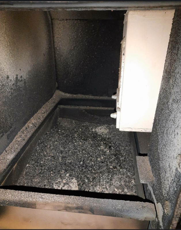

Witam. Ogólnie napiszę, że problem sadzy i niedopalonego pelletu został rozwiązany, niestety kosztem mocy generowanej przez palnik. Maksymalną moc jaką udało mi się wykrzesać z tego palnika to około 13kW. Oczywiście pisząc 13kW mam namyśli czysto matematyczne obliczenia z wartości podanych przez producentów na opakowaniach pelletów, które testowałem. Wciąż czekam na opinie i porady innych użytkowników. A jak to wygląda @wasyl87 u Ciebie, możesz napisać coś więcej?- 40 odpowiedzi

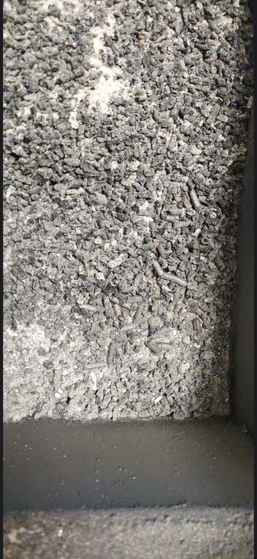

Taivo możesz podać trochę więcej informacji. Jakiej mocy kocioł, jakie nastawy, przesyp podajnika, kaloryczność pelletu i jak da radę to zdjęcie palnika.- 40 odpowiedzi

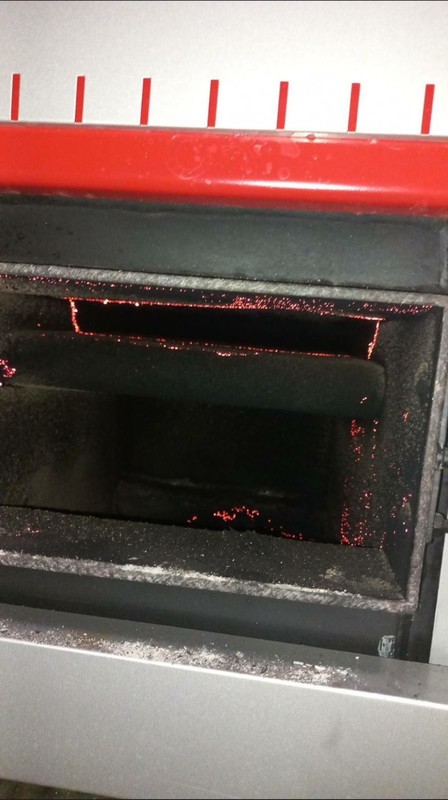

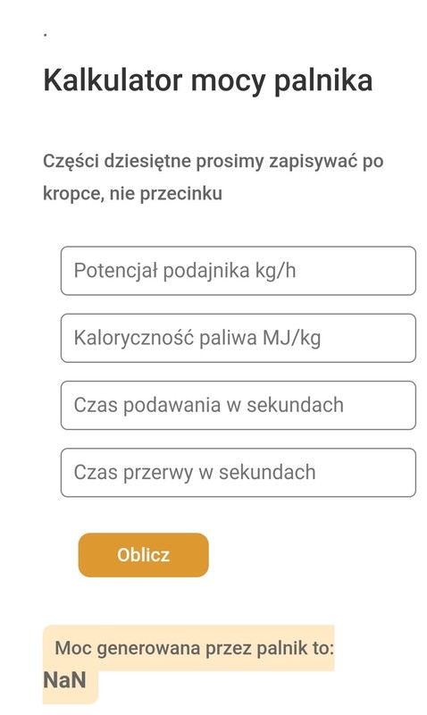

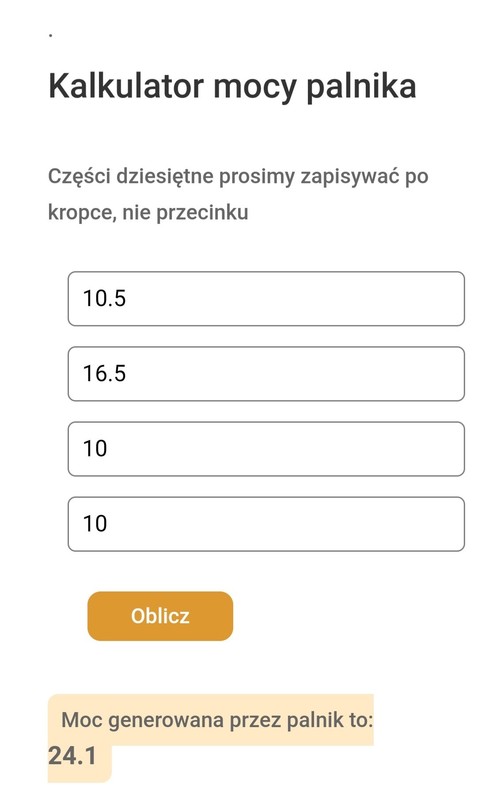

Ogólnie nie za ciekawie, ale zobaczymy co czas pokaże. Po wczorajszej rozmowie z innym serwisantem z fabryki, to albo ja czegoś nie rozumiem (jeśli tak jest to proszę kogoś aby mi to wyjaśnił), albo zapłaciłem za kocioł 24kW, a otrzymałem coś w granicach 10kW. Oczywiście kociołek otrzymałem 24kW, ale z nastaw jakie zaproponował serwisant mówiąc, że takie ustawia wszędzie mianowicie: Podawanie 8 Przerwa 30 Dmuchawa o ile dobrze pamiętam to min 15 max 40 Przesyp przypominam to 10.5 kg/h Pellet A1 deklarowana kaloryczność na opakowaniu 16.5 MJ/kg Na moje wychodzi coś nie tak, ale oczywiście jeśli się mylę to jeszcze raz proszę aby mi wyjaśnić na jakiej zasadzie działa sterownik argos pid max/kolor i czy na tych ustawieniach kocioł będzie pracował gdzieś w granicach mocy nominalnej 24kW -10% no dobra -20% mocy nominalnej- 40 odpowiedzi

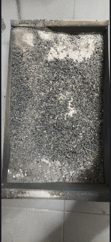

Kocioł - MALINA PREMIUM PELLET z podajnikiem na pellet SV-2022
Ronoh odpowiedział(a) na Ronoh temat w Kotły pelletowe

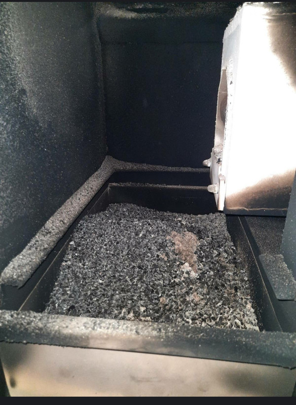

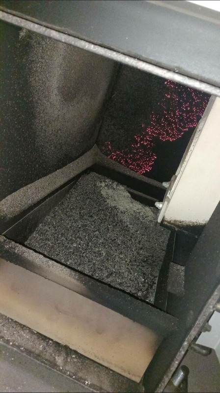

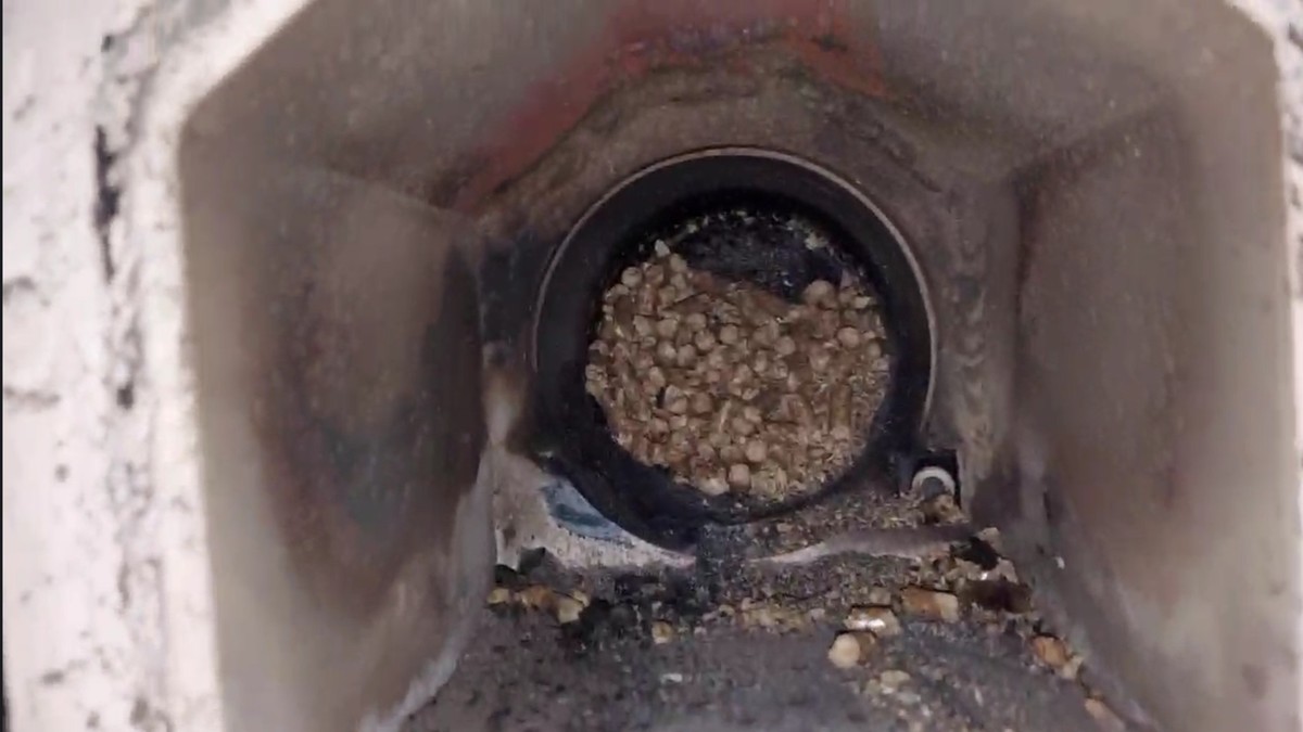

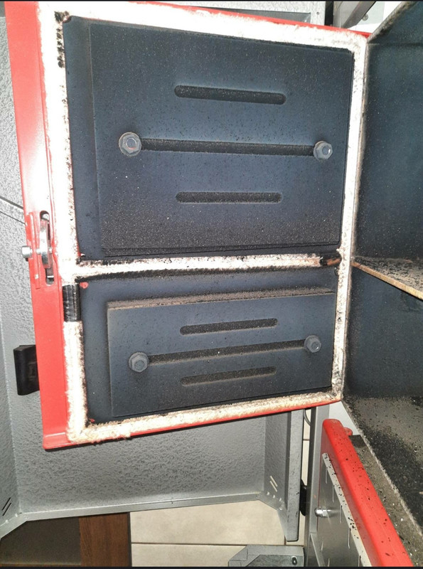

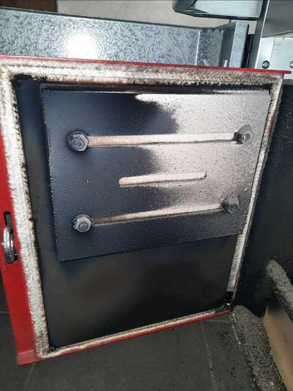

No fakt, gdyby ksiądz w kościółku takim po głowie sypał to mogłoby być ciekawie Sytuacja wygląda tak że obecnie jestem poza domem a domownicy mają inne hobby niż siedzenie w kotłowni i kontrolowanie procesu spalania biomasy😁 Ale jakieś fotki przesłali I teraz tak ustawienia jak pisałem wcześniej Podawanie 9 Przerwa 10 Dmuchawa 85 Poniżej zdjęcia pracy palnika na 100% mocy i na 70% 100% 70% Ustawione obecnie na 70% do mojego powrotu nadzieja jest... Jakieś rady z waszej strony?- 40 odpowiedzi

Dzwoniłem do fabryki pani podała numer do serwisanta. Zadzwoniłem przeprowadziliśmy bardzo merytoryczną rozmowę. Poradził aby odkręcić przysłonę od dmuchawy, co właśnie zostało zrobione wczoraj. Również zasugerował abym ponownie sprawdził przesyp dla pewności, co oczywiście zrobię niestety nie dziś. No i oczywiście aby ustawić nadmuch pod pelet który posiadam. Testy trwają... Po wprowadzeniu wczorajszych zmian czyli: •została odkrecona przysłona •zmniejszenie podawania z 10 na 9 sek Kocioł wygląda jak na zdjęciach Dziś zmniejszony został nadmuch z 85% do 83% i zobaczymy co przyniesie dzień. Spokojnej nocy życzę- 40 odpowiedzi

Przysłona jest. Również była ustawiana na różne sposoby obecnie jest odkręcona od dmuchawy (test bez przysłony) Postaram się nagrać "ten dym" i ogień 🙂 Może dodam tylko że nie są to jakieś kłęby czarnego dymu jakbym palił opony czy coś, po prostu widać wydobywający się dym a co za tym dymem idzie to sadza którą się osadza w kotle i zapewne w kominie. Czego przy starym viadrus duo ze sterownikiem skzp-02 nie było- 40 odpowiedzi

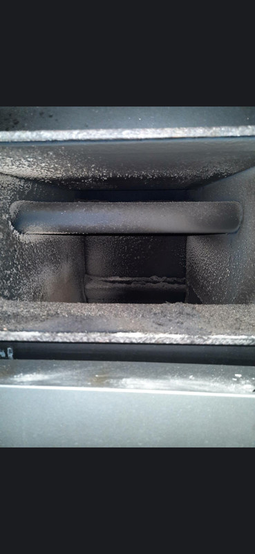

Dym czarny podczas pracy, kocioł pracuje 6-6.5 godz po czym wygasza się i pozostaje w takim stanie przez 30-32 godz w zależności od zapotrzebowania domu. Gdyby dym pojawiał się tylko podczas rozpalania nie byłoby tematu. A jeśli chodzi o zmniejszenie czasu podawania peletu to jeśli dam tylko mniej peletu bez zmniejszenia również przerwy to zmniejszy się także moc- 40 odpowiedzi
Dzięki za zainteresowanie: Wartości dobrane do kotła 24kW. Skorzystałem z kalkulatora mocy palnika https://dobry-ekogroszek.pl/kalkulator-mocy-palnika/ Kocioł pracuje praktycznie z pełną mocą gdyż współpracuje z buforem 1600L Podawanie 10s Przerwa 10s Przesyp podajnika 10.5kg Dmuchawa obecnie 85% (sprawdzane było od 100% ale wyrzucało niedopalony pelet, a sadza i dym tak czy inaczej były)- 40 odpowiedzi

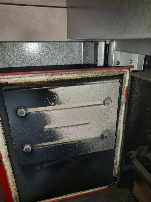

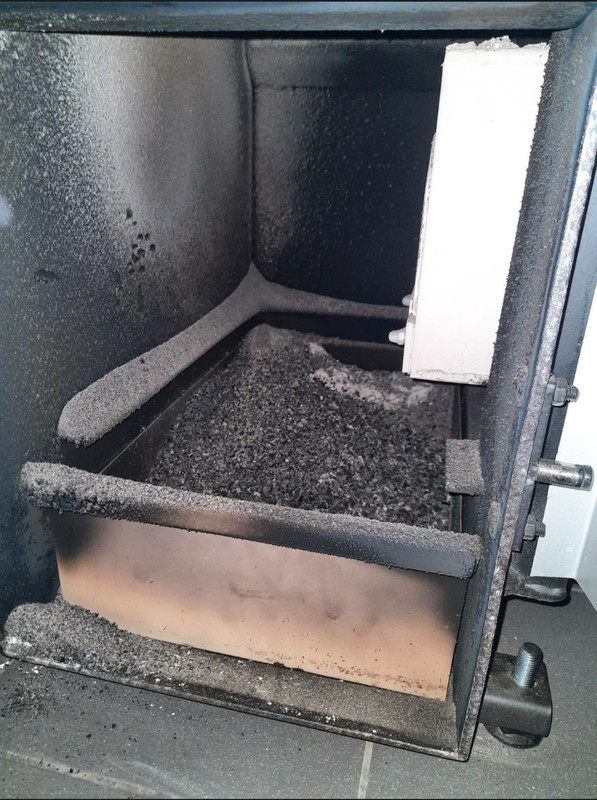

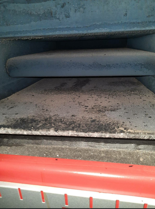

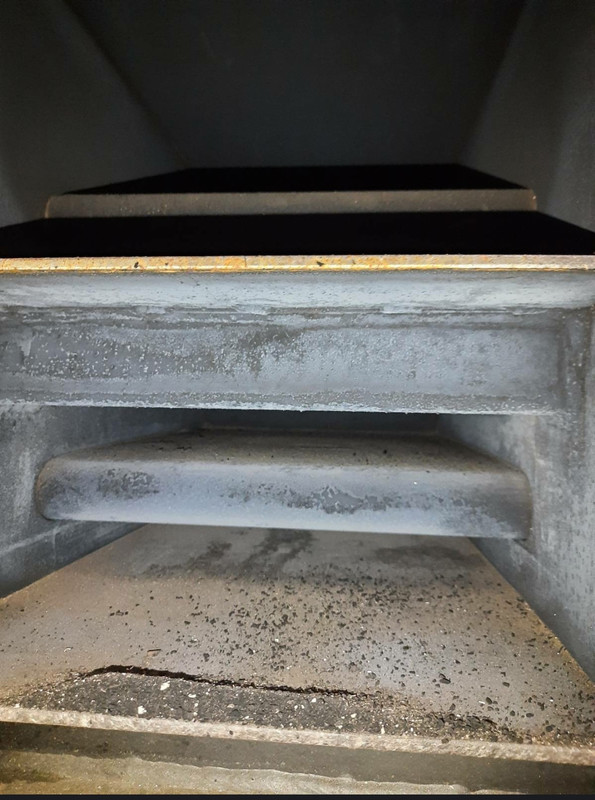

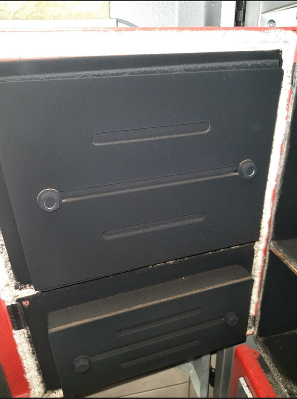

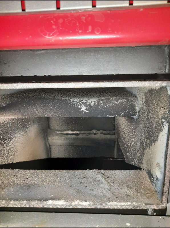

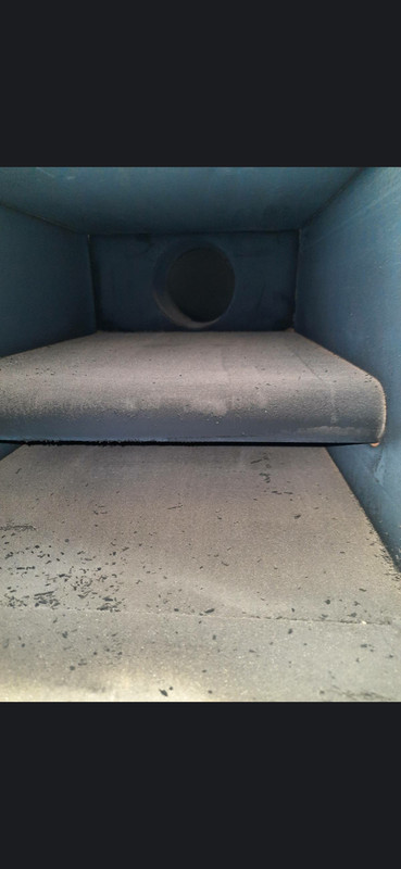

Ronoh opublikował(a) temat w Kotły pelletowe

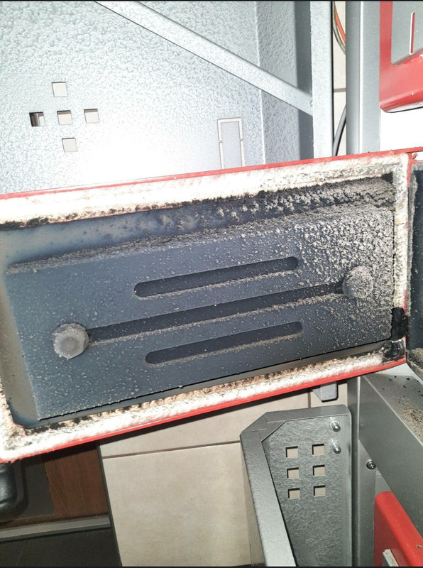

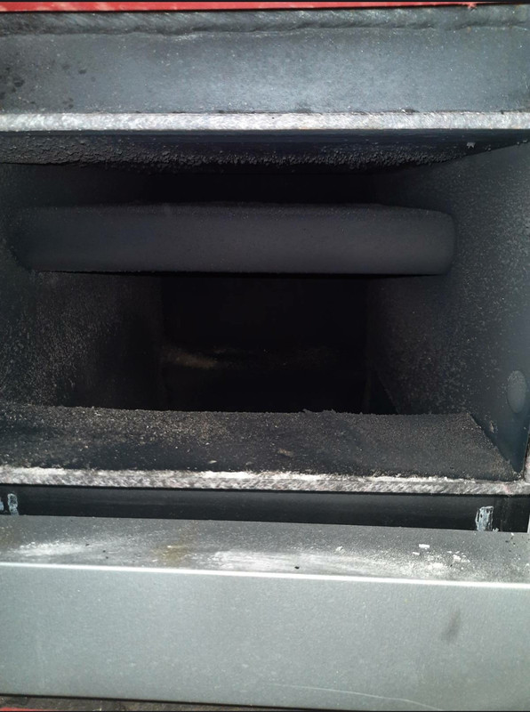

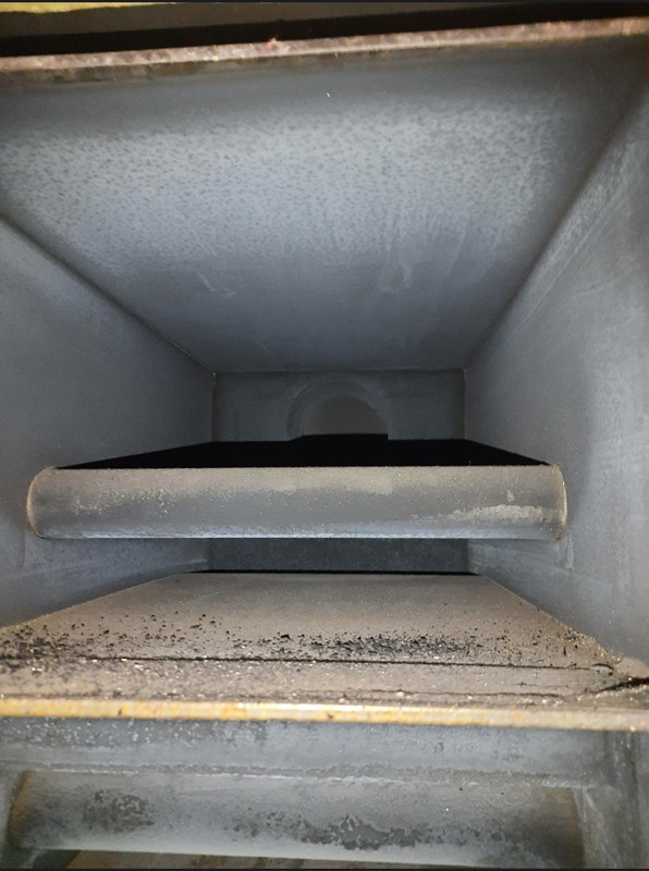

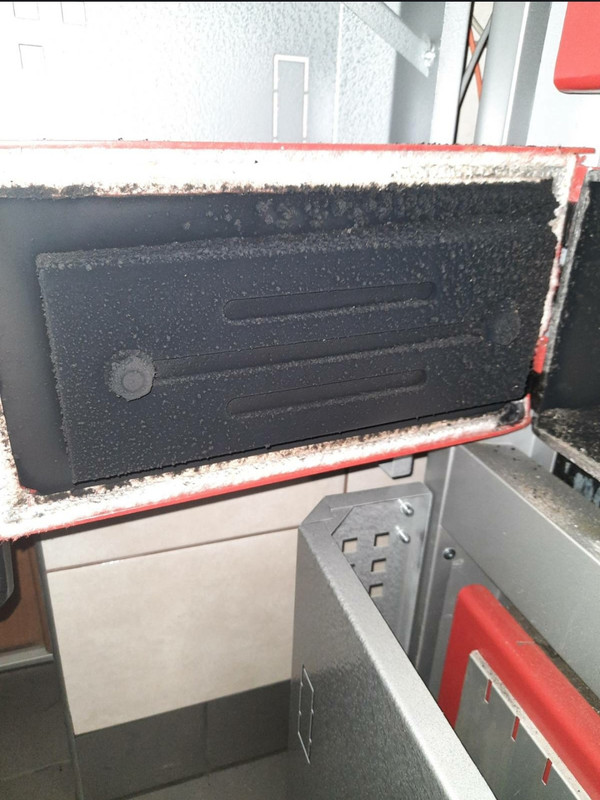

Witam, ktoś z was posiada może taki kocioł i wie jak dojść do ładu z nim? Kocioł 24kW, sadza w środku i dym z komina. A miał być eko🙃- 40 odpowiedzi

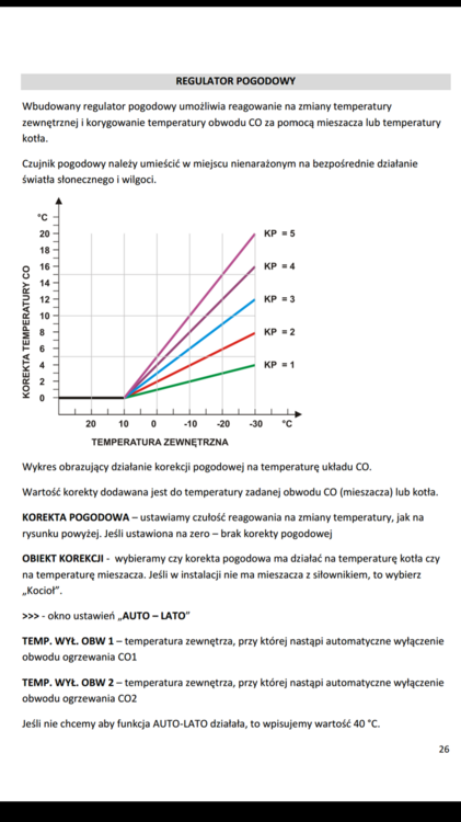

Dziękuję za szybkie odpowiedzi. Rozumiem na jakiej zasadzie działa krzywa grzewcza i znam zapotrzebowanie dla mojego domu a mianowicie, 10°C-23°C, 0°C-26°C, -10°C-29°C, -20°C-32°C Tak wynika z OZC i tak jest ustawione na innym sterowniku pogodowym który obecnie używam i jest ok. Po prostu inaczej przypisuje się temperatury w moim sterowniku dla krzywej grzewczej. Czyli w sterowniku najniższa temperatura dla mieszacza jaka jest (20°C) jeśli tak to gra gitara a jeżeli jest tak jak w aplikacjach (25°C) to niestety gitara przestała grać -
Ronoh odpowiedział(a) na energotop temat w Kotły z podajnikiem
Witam, Przymierzam się do kupna sterownika skzp-02 obecnie testuje działanie aplikacja, zapoznaje się z instrukcją obsługi i przeglądam forum w temacie sterownika. Niestety nie bardzo rozumiem działanie ustawień regulatora pogodowego dla mieszacza. Dla jakiej wartości temperatury zewnętrznej ustawiam temperaturę zadaną dla mieszacza z grafiki w instrukcji obsługi wynika że dla temperatury 10°C ( dobrze to rozumiem???) Jeśli tak jest to dla mojej instalacji wartości zadanej temperatury przy 10°C na zewnątrz wynosi 23°C a w aplikacjach najniższa wartości temperatury zadanej jaką można ustawić to 25°C !???, czy tak samo jest w samym sterowniku?
