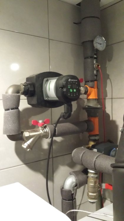

Spróbuj ustawić pompę jako ciągła praca lub mieszana i obniżenie temperatury za zaworem po dogrzaniu np 30-35% (tu musisz próbować jaką wartość wpisać) Przy takim ustawieniu nawet po dogrzaniu pomieszczenia na grzejniki będzie podawana minimalna temperatura. U mnie to działa tylko, że ja mam tylko grzejniki.- 1799 odpowiedzi

Ja mam tak zawór 4D jak jest zamknięty to grawitacyjnie chodzi powrót bez pompy i jest OK (aktualnie bym wstawił ale nie chcę już grzebać). Ochrona powrotu 49* włączanie pompy 59* minimalna temp na piecu 60*- 1799 odpowiedzi

Tu się nie zgodzę u mnie nie ma pompy przewałowej i różnica nie jest tak duża. no chyba że nie masz włączonej ochrony powrotu. Ja mam na 49* ustawioną ochronę powrotu.- 1799 odpowiedzi

Sprawdź max temp. za zaworem. Jeszcze jedno czemu taka duża różnica piec i powrót ? A najlepiej to zadzwoń 486143224- 1799 odpowiedzi

Może masz ustawioną za niską niską temp. za zaworem. Tak na chłopski rozum jeżeli zawór na instalację puszcza np 50* co wychodzi z charakterystyki na kotle masz np 70 to mimo, że pomieszczenie jest niedogrzania to zawór 4D się zamyka i nie podaje ciepła piec się wygasza do momentu spadku temperatury w kotle. Nic nie podajesz odnośnie ustawień, temp, czujników, zaworów więc ciężko jest coś powiedzieć ponieważ każda instalacja jest inna. Osobiście 3 sezon palę i generalnie nie mam problemów.- 1799 odpowiedzi

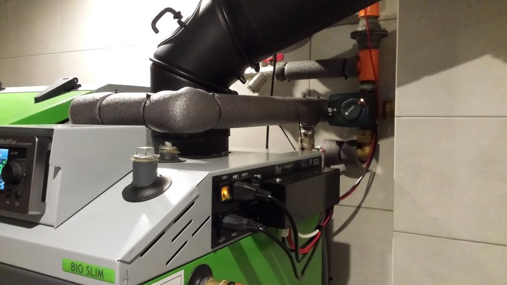

Już nie pamiętam dokładnie ale soft najnowszy z 2017 roku błąd 3 temperatura krytyczna kotła Alarm zatrzymanie bez wygaszenia (Alarm powinien być akustyczny dodatkowo a nie tylko optyczny) Pompa chodziła ale zawór 4D był zamknięty Dodam tylko, że u mnie pompa pracuje ciągle i przy zadziałaniu termostatu pokojowego mam redukcję temperatury -30% + temperatura minimalna za zaworem 35* Jedno co pamiętam to po schłodzeniu piec sam się rozpalił ponownie. Było to cholernie niebezpiecznie mało brakowało a zawór bezpieczeństwa mógł zadziałać. Do dziś nie wiem czemu nie otworzył się zawór aby schłodzić piec. Może mam coś wyłączone.- 1799 odpowiedzi

Ja ustawiałem 10 max 15 min opóźnienie bo inaczej rosła temp. Nawet do krytycznej dobrze, że byłem w domu doszło do 97* i o dziwo nie otworzyło zaworu 4D aby schłodzić piec. Ręcznie otworzyłem zawór i przewaliło. Aktualnie palę palenie podtrzymanie.- 1799 odpowiedzi
