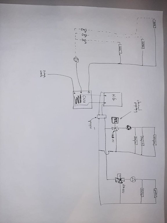

	Pooglądałem i w zasadzie nie widzę jakichś zasadniczych różnic. Sprzęgło, zawory odcinające i zawory zwrotne są u mnie w grupie pompowej. Zawór bezpieczeństwa jest w kotle (o ile się nie mylę) oraz na wyposażeniu zasobnika. Naczynia przeponowe będą 2, jedno dla CO, a drugie dla CWU. Tak jak pisałem, niektóre rzeczy nie są jeszcze dorysowane w moim szkicu.
	Nie mogę tego znaleźć. Czy po tych kilku latach jest tam lub gdzie indziej dostępny taki kalkulator dla CO i CWU? Dziękuję za dotychczasowe info. Przygotowałem sobie taki schemacik. Czy ogólnie jest OK? Na razie nie dorysowałem dwóch naczyń przeponowych. Jedno naczynie będzie przed wejściem zimnej wody do zasobnika (wraz z zaworem odcinającym i spustowym), a drugie na powrocie CO zaraz przed kotłem (także z zaworem odcinającym i spustowym). Ponadto przed i za pompą obiegową CWU LFP ERGA będą zawory odcinające. Zawory odcinające dam chyba też na powrotach do kotła i na wyjściach zasilania z kotła (tak czy nie?) i oczywiście tuż przed wejściem gazu do kotła. Gdzie dodać ewentualne filtry zanieczyszczeń, zawory zwrotne? Lub inne elementy?

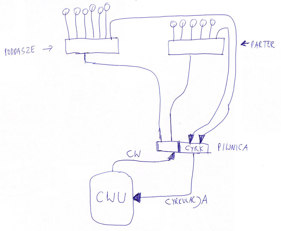

Jeśli tylko do regulacji (wyrównanie hydrauliczne pętli cyrkulacji), to jakie proste zawory polecacie zastosować? Będą jak gdyby trzy obiegi cyrkulacji: najkrótszy w piwnicy, dłuższy na parter i najdłuższy na poddasze). Czy potrzebuję aż 3 zawory, którymi ustawię wyrównanie każdej z tych pętli? Przedstawiam przykładowy szkic cyrkulacji. Kropkami zaznaczyłem proponowane miejsca lokalizacji tych zaworów do ustawienia wyrównania (dodam, że u mnie cyrkulacja będzie tylko do rozdzielaczy, a nie aż do punktów czerpalnych).- 111 odpowiedzi

Czyli zwykłe 3 zawory regulacyjne, a do tego sterowanie czasowe? Czy może ktoś podać przykład dobrego zaworu regulacyjnego i jakieś nieskomplikowane rozwiązanie ze sterowaniem czasowym?- 111 odpowiedzi

Chyba termostatyczne. A jakie powinny być? W sumie to zależy mi na tym, żeby cyrkulacja nie chodziła niepotrzebnie w nocy i w czasie, gdy nie ma domowników. Bardzo dziękuję za poradę.- 111 odpowiedzi

Czyli składając zamówienie 16 XII, jest jeszcze szansa, żeby przesyłka dotarła w przyszłym tygodniu? I jeszcze jedno. Czy jeden odpowietrznik umieszczony w górnej części belki odpowietrza wszystkie "wyjścia" wody z belki? Dodam, że jedno z "wyjść" to będzie powrót cyrkulacji, bo cyrkulacja będzie tylko do rozdzielaczy.- 111 odpowiedzi

Rotametry posłużą do sprawdzenia przepływu, który będę mógł wyregulować za zaworach cyrkulacji w rozdzielaczu?- 111 odpowiedzi

Ale pompa do cyrkulacji wystarczy jedna przy kotle? Zawory zwrotne przy rozdzielaczach? Czy przy trójniku pod stropem w piwnicy? Do tego zawory w rozdzielaczach z możliwością odcięcia lub zdławienia przepływu, tak? Ewentualnym problemem jest długość pętli, bo pętla parterowa będzie znacznie krótsza od tej na poddasze.- 111 odpowiedzi

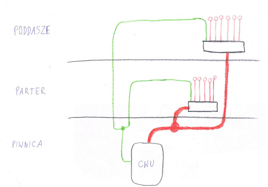

Jestem świadomy braku cyrkulacji do zaworów czerpalnych. Po części wynika to z faktu, że nie chcę żadnych połączeń w podłogach. Wystarczy mi cyrkulacja do rozdzielaczy. Czyli proponujesz coś takiego?- 111 odpowiedzi

Czyli coś w tym stylu można będzie u was zamówić? Mam na myśli takie 3 rozdzielacze wody ciepłej. Oczywiście dla wody zimnej też, ale nie chciałem komplikować tego szkicu.- 111 odpowiedzi
