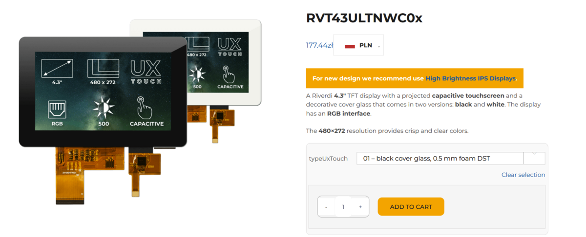

  2. No i mam pierwszy problem od 2017r.... Dziś chciałem sprawdzić działanie pieca jak przed każdym sezonem i ekran od Toucha nie łapie dotyku w krytycznym miejscu tj na obszarze "OK", a właściwie w calym dolnym pasie na wysokości "OK" - nie jestem w stanie nic zatwierdzić... Już w zeszłym roku dotyk szwankował na dole , ale jakoś zawsze udawało się obsłużyć, a teraz nie reaguje akurat w tym miejscu 😡 Wgrywałem inne softy, odpinałem nawet taśmy na płytce od wyświetlacza i nic...czy ktoś miał podobny problem, czy czeka mnie extra 1000PLN na nowy? PS Tekla chce 984pln za nowy wyświetlacz, a wyświetlacz jest z PL, Riverdi i kosztuje 177pln... Niezły narzut...

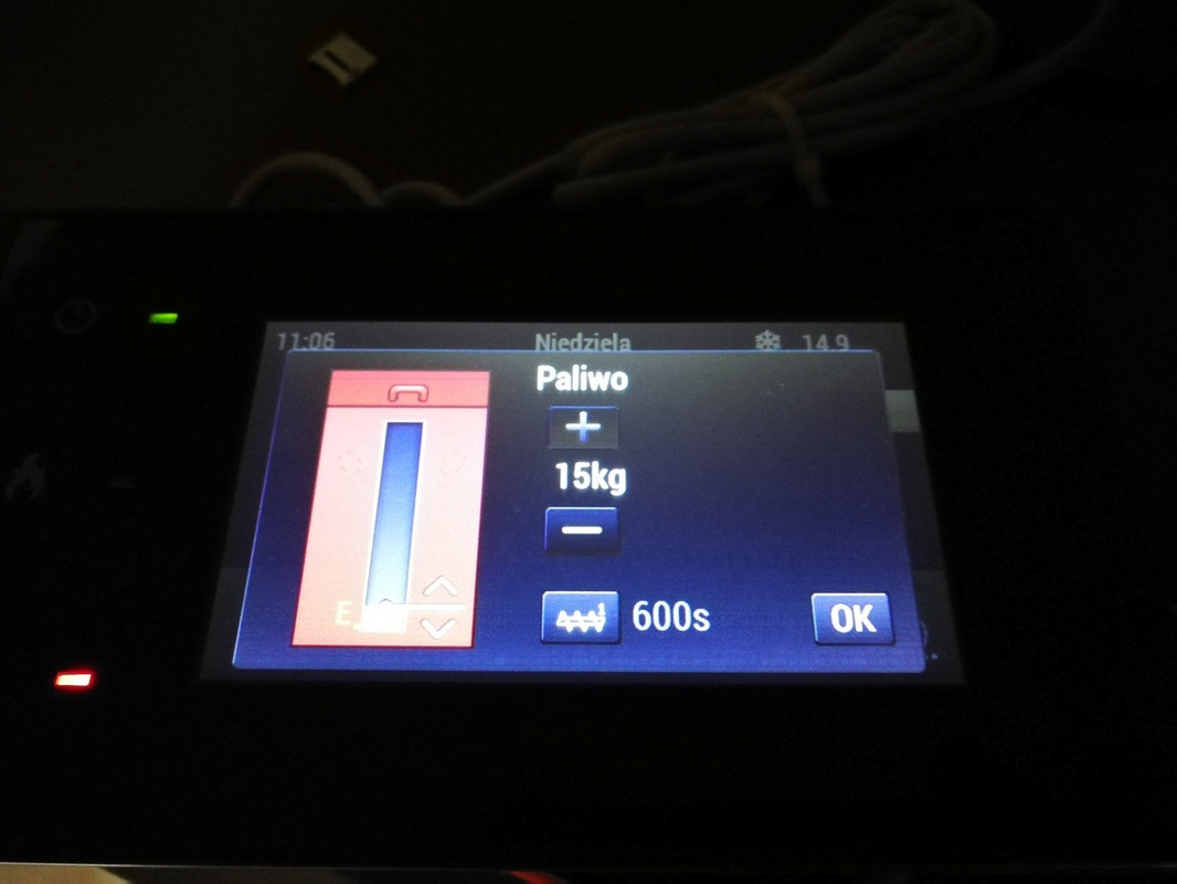

  7. myślałem, ze to lepiej/dokłądniej liczy pelet w zbiorniku i daje cynk do sterownika, a nie ważenie i wpisywanie 🙂 w sterowniku Touch widziałem opcje , że się taki czujnik ma ...

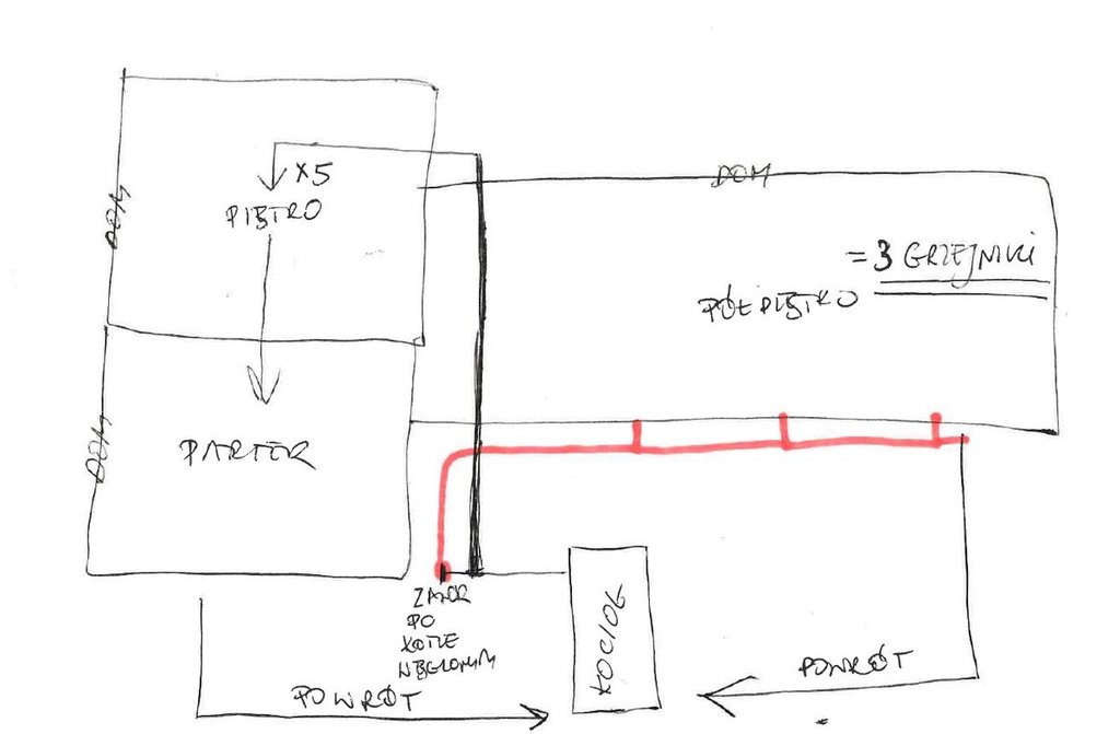

  10. 1. pompa CO na zasilaniu zaraz za kotłem (jest też pompa w obiegu kotłowym, ale to chyba nie ma znaczenia) 2. tak, jest zawór 4D 3. nie ma termostatów, tylko zawory kulowe (żeby nie spuszczać wody przy remontach jak trzeba zdjąć grzejnik)...w całym domu jest OK temperatura i nigdy nie widziałem potrzeby montowania termostatów...ale- oczywiście gdybym robił ta przeróbkę- jeśli się ją da tak wykonać- to przy tych 2 z 3 grzejników można dać termostaty

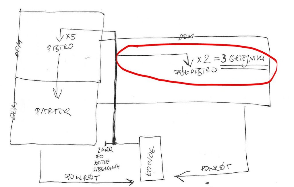

  11. Dom z lat 80, ogrzewany peletem, instalacja otwarta , instalacja - w sensie rur- nie zmieniana, rury grubościenne o rożnych przekrojach (wiadomo, kiedyś to była instalacja grawitacyjna) Z piwnicy od kotła idzie pion na strych , na strychu odchodzą gałązki które "spadają" do grzejników w rożnych miejscach domu. W najwyższym punkcie znajduje się zbiornik wyrównawczy (na strychu) Całość działa, nie ma problemów mimo, że rury stare. Oczywiście w układzie jest pompa CO, która pyrka sobie na 1. biegu. Dom ma w uproszczeniu budowę (nie jest to typowy klocek z lat 80) - parter, półpiętro i piętro, z czego piętro i parter są nad sobą- rysunek 1. No i właśnie szykuje się do remontu/zmian stylistycznych na półpiętrze. Niestety akurat na półpiętrze rurki z CO (zasilające od gałązek) bardzo szpecą ściany w kilku miejscach- a to idą z sufitu, a to idą poziomo na ścianie . I pomyślałem sobie, czy można by dokonać takiej zmiany, która byłaby dla mnie bardzo prosta "logistycznie" ponieważ pod półpiętrem mam akurat piwnice m.in z kotłem. Tzn czy można na strychu uciąć i zaślepić tą gałązkę odpowiedzialną za zasilanie grzejników na półpiętrze, wywalić stare rurki zasilające idące od sufitów, a grzejniki zasilić na nowo jakby od dołu - w piwnicy przy początku pionu mam zawór zostawiony po kotle węglowym i prostą możliwość puszczenia zasilania do tych grzejników pod stropem piwnicy- wtedy tylko wiercę w podłodze dziury pod zasilanie pod każdym z grzejników(3x). Ze zrobieniem powrotu tez nie ma problemu bo teraz powrót z tych grzejników też jest ukryty w piwnicy. Czy to będzie działać ? czy zaburzy się jakiś przepływ i tak się nie robi? Często słyszę opinie, że jak jest pompa CO to zawsze będzie woda krążyć, ale podchodzę do tego z dystansem...
