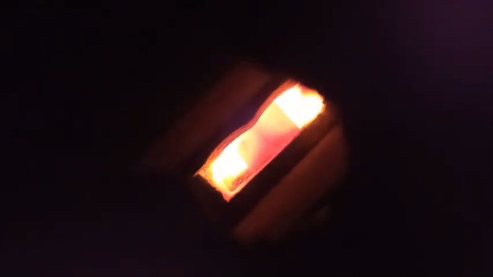

Chodzi mi o tą szamotke z twojego filmiku która rozgrzała się do czerwoności. (Na środku palnika) Jak zapatrujecie się na ten mój klin, który tam umieściłem u siebie?

Nawiązując do tego szamotu w tym miejscu. Możesz mi powiedzieć co on ma na celu? Zrobiłem coś podobnego o wymiarach 4x6x8 , wyrzezbilem w tym Taki dziubek przecinający płomień w linii z tym dziubkiem od palnika wirowego. Dałem delikatny luz i przykleiłem (żeby nie spadła na dół podczas montażu) na szara masę w tubie (tą do kominków) ponieważ miałem problem z odklejaca się i przechylajaca, płytka, ta która leży nad palnikiem wirowym. Nie wiem czy nie zrobię czegoś złego przez tego moda. Czy coś się nie stanie z płaszczem wodnym od rozszerzalności blachy podczas palenia. Coś przez to nie pęknie? W sumie to dałem tam jakieś 3mm luzu, plus że za płytka szamotowa też jest klej a nie na ciasno z blachą. Ten klej się powinien pierwszy poddać. Dodatkowo mam pytanie czy nasz kocioł ma płaszcz wodny w ścianie pomiędzy komora zasypowa a ta pierwsza komora w której jest palnik wirowy?
