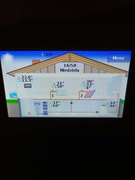

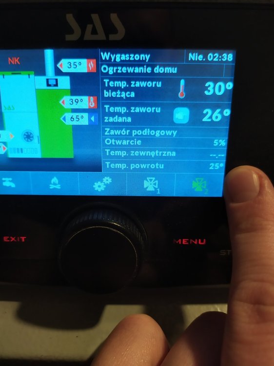

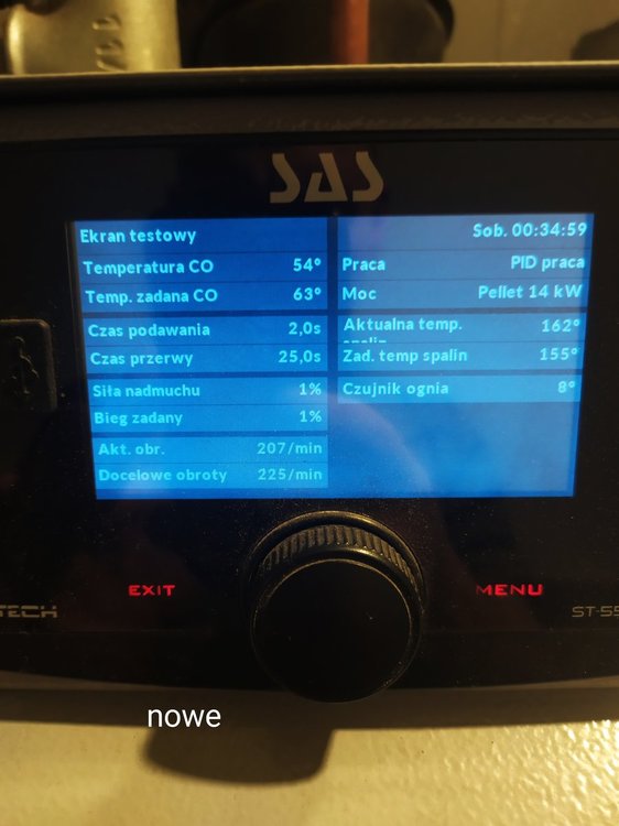

Temperatura spalin fabryczna jest 220. Po wygraniu na tyle się zmieniła. Po wgraniu aktualizacji w widoku normalnym jak przejezdzam na zawory pokrętłem (mam z siłownikami) jest pokazana temp powrotu. W ustawieniach zaworów mam włączona ochronę na 45 stopni i do tego dochodzi pompa kotłowa i jak widać robi mega robotę. -

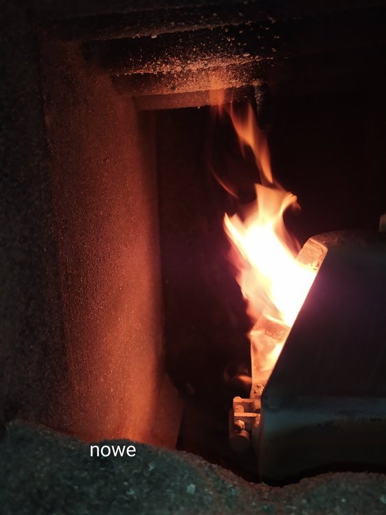

Film oglądałem i w między czasie aktualizacja softu i oczy przecierałem :) wszystko jest. Właśnie tą wersje wgrałem. Piec chodzi inaczej. Rozpalił się w minutę moment i ładny płomień. Dam znać jak poobserwuje. -

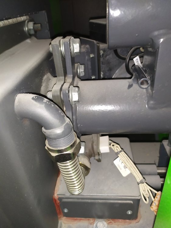

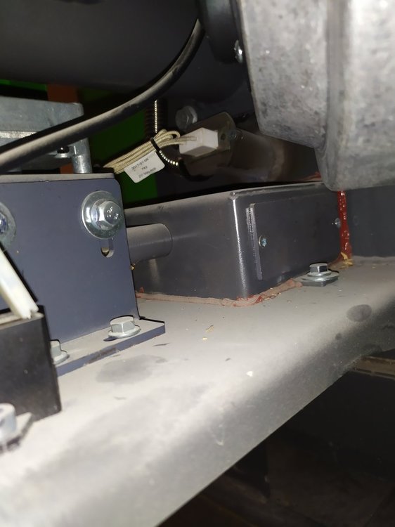

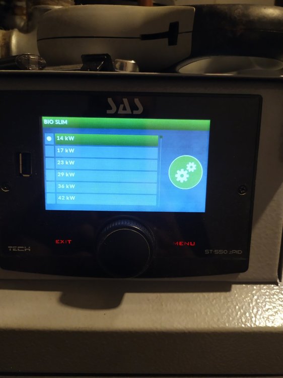

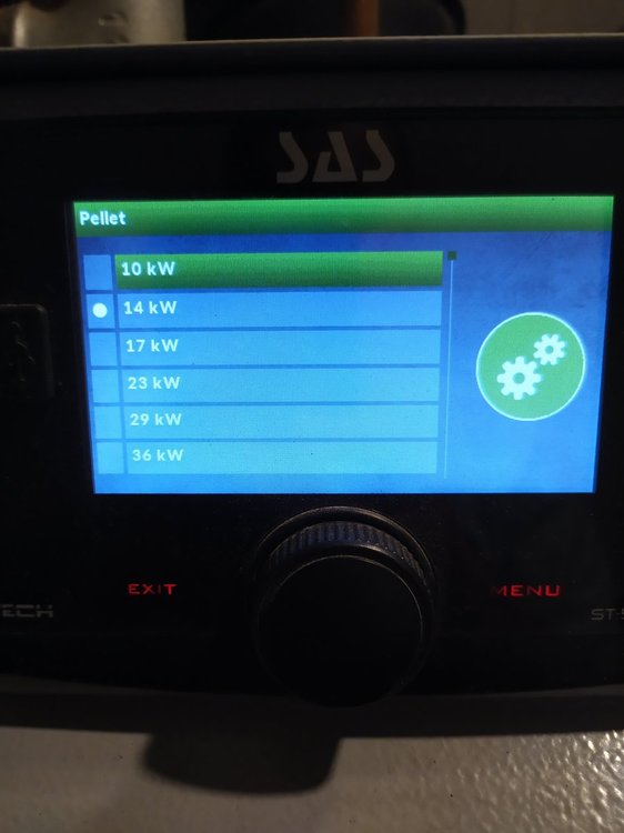

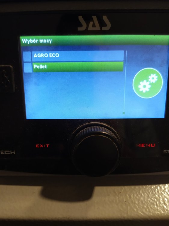

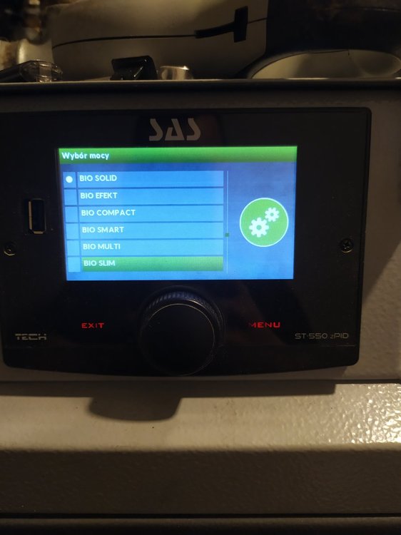

Ja rozumuje że będzie ten pierwszy. Po dostarczeniu kotła, jak został podłączony i hydraulik patrzył menu 5164 to tam był taki wybór jak pokazałem na zdjęciu. Ale zamieszczam fotki. Rzućcie okiem lepiej sprawdzić, lepiej się znacie :) a będę wiedział co mam.. -

To nie będę grzebał teraz w ustawieniach. Wgram nowego softa i dopiero zacznę zabawę. Nie no czujnik mam na rurze i ustawiam siłowniki żeby pilnowały powrotu więc raczej tam jest ok. Mam wersję 18 ale już ściągnęłam nową. Fotki dam jutro. -

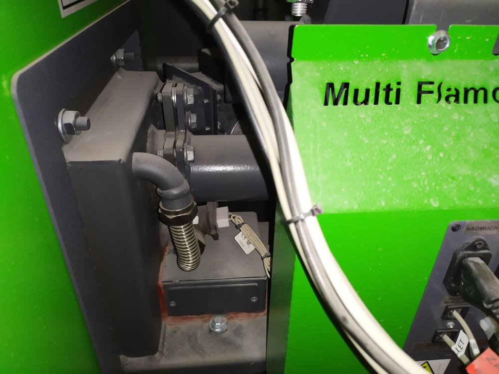

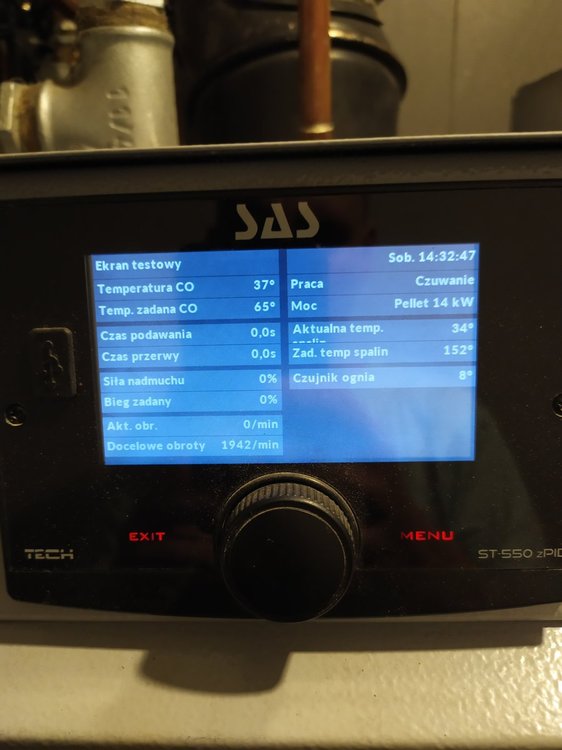

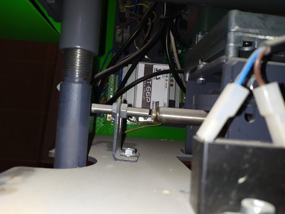

Przejżałem opisy na stronie Sas'a i nie mam czujnika ognia. W klasie piątej jest. "Wyposażenie: sterownik (ST-550zPID), palnik peletowy SAS MULTI FLAME, moduł sterujący pracą palnika, wentylator, termometr, kształtka ceramiczna, grzałka do rozpalania paliwa, mechanizm ruszt ruchomych, szuflada popielnicowa, zawór bezpieczeństwa, kratka zabezpieczająca żar, turbulator spalin, przedłużka z przepustnicą spalin, komplet narzędzi do obsługi kotła, zasobnik opału z systemem wyrównywania ciśnienia, komplet stopek regulacyjnych (nie dotyczy kotłów o mocy pow. 36kW)" Może i dlatego to menu jest innsze? I nie ma tych rzeczy o których wspominacie. Mnie zawsze dziwiło że wszyscy mają temp powrotu pokazana a ja nie :) na wyświetlaczu jest tak jakby tylko miejsce na nią. -

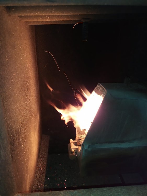

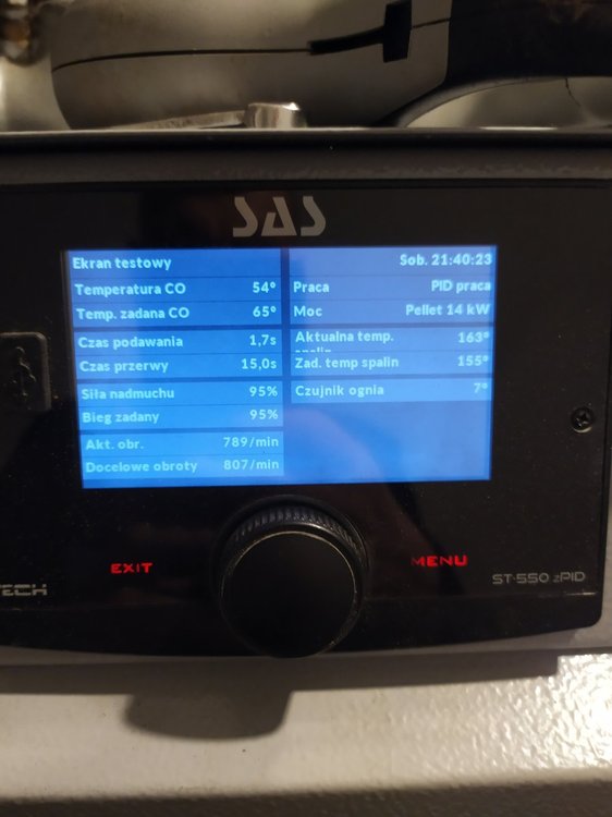

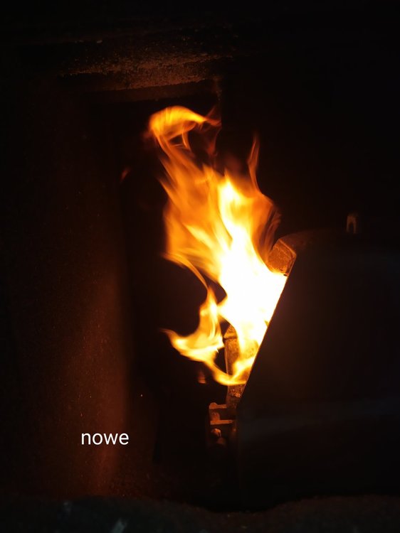

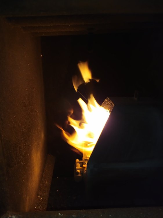

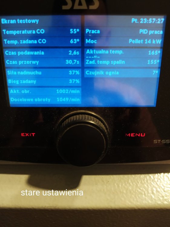

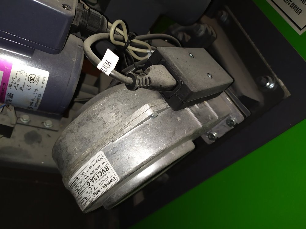

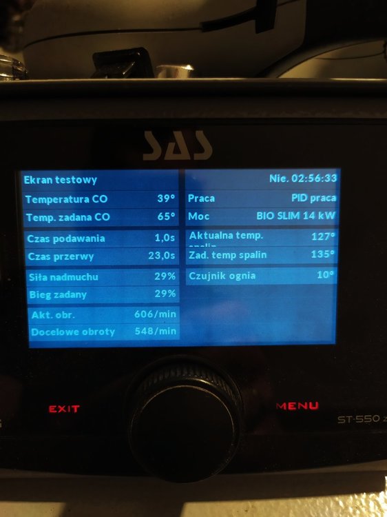

Wbiłem te ustawienia i teraz obserwuje. Do 55 ładnie doszedł a teraz wiadomo Cwu leci i wszystko pracuje więc się nie podnosi. Fotki z full dmuchawa. Coś tam spada tego pelletu trochę ale pokombinuje trochę z przerwą może. No i dałem teraz na korektę górnego wentylatora na -5 chyba za bardzo rwało takie mam wrażenie. Z ciekawości macie Rck? -

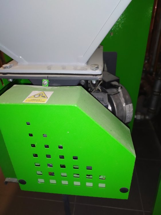

To jest pierwsza strona. Zawsze tak mialem. Soft mam stary ale raz aktualizowany i nie było nic nowego. Wgram nowszy na dniach ale nie wiem czy tam coś dojdzie? Na szybko piec odkurzyłem i wyczyściłem pod palnikiem odkręcając ta blasze i się zaskoczyłem ilością syfu tam. Ehhh ten maximer z jakimś piechem jest tegoroczny dobrze że się skończył. Przerwę maksymalna dałem do 30 sek. Spaliny zmienię na 140 i będę patrzył. -

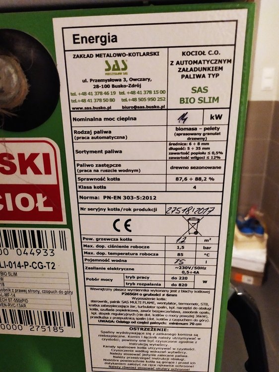

Próby i błędy jak najbardziej znam z manuala :) komin mam do fi200 przestrzeliłem grubo budując.. Ja palnik dobry mam ustawiony bo posiadam bio slim 14 kw z awaryjnym rusztem wodnym i innych wyborów w menu nie ma do pelletu. Bawić się będę po 22 jak mała brygada pójdzie spać :) czy ten czujnik ognia mam to muszę popatrzeć bo taka samą wartość jest przy zgaszonym piecu.. dziwne ? Nigdy sobie tym głowy nie zawracałem. -

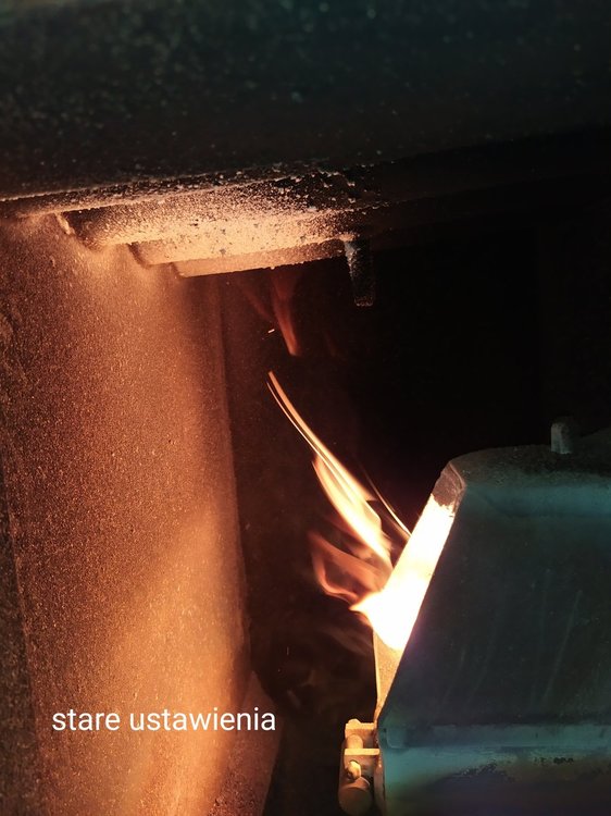

Hej Panowie, W Pidzie to jestem noga bo wcześniej robiłem manualem, ale małymi krokami idzie chyba w dobrą stronę. Coś tam ogarnełem sam że efekt jest jak na zdj. Ale sadzy/z pyłem - bardziej pyłu też masa. Teraz przestawiłem ustawienia takiej jak proponowal @Kazio321. Funkcje przepływy też miałem wyłączona, obroty wentylatora to były na ponad 2000. Miałem problem z wielkością płomienia i ratowałem się korektami, teraz mogłem poustawiać na zero. Po zmianie płomień delikatny jak z manualną ale biało bardziej się nie zrobiło. Chyba mało tlenu bo płomień ciemny? Co proponujecie zwiększyć? Moc wentylatora? -
