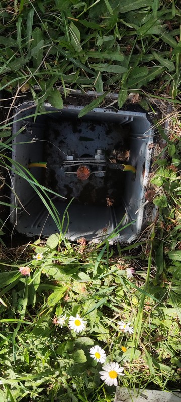

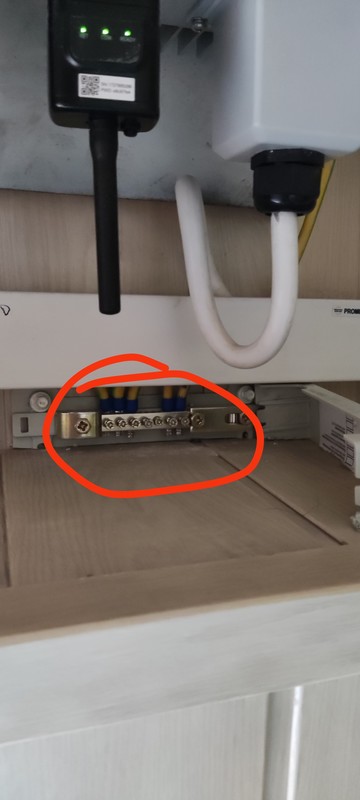

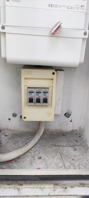

Dziękuję bardzo za poradę👍 Widzę, że muszę poprawić po partaczach😡. Połączę te pręty bednarką, kabel odkopie, a następnie wypuszczę bednarką na zewnątrz jak radzisz. Dam skrzynkę z szyną i do niej dopiero dam kabel żółto- zielony. -

Robili to goście co zakładali mi PV. To jak powinien być poprowadzony ten kabel uziomu PV? -

Dzięki. Wezwę elektryka. Niech zrobi mi uziemienie tak jak ma być. -
Witam. Mam cztery pytania. 1) Mam instalację 3 fazową. Moc przyłączeniową 16kW. Bezpieczniki C25. Czy to wystarczy pod PC Haier 7.8kW (1 fazowa) ? 2)Haiera podpiąc pod 1 fazę, a dom pod inna? 3) Jeżeli nie mam uziemienia w domu to czy PC mogę podpiąć do uziemienia pionowego paneli fotowoltaicznych tz. do szyny pod falownikiem PV lub studzienki uziomowej PV? 4) Co powinna zawierać rozdzielnica pod PC?

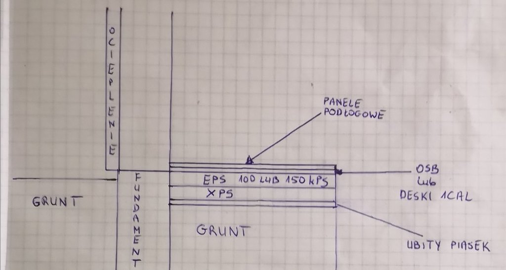

Ja ci napiszę jak ma mój znajomy od kilku lat. Ja również tak będę robił u rodziców. Wyrzucenie legarów, wyrównanie i ubicie podłoża, folia z wywinięciem na ściany, 2 warstwy xps na mijankę na to bezpośrednio panele. Ja mam obecnie na strychu nieużytkowym eps bezpośrednio na strop bez foli na to osb od 11 lat. Rok temu sprawdzałem czy coś się dzieje, jest suchutko, bez grzyba itp. na jesień dokładałem drugą warstwę eps. Jest git.

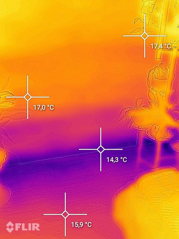

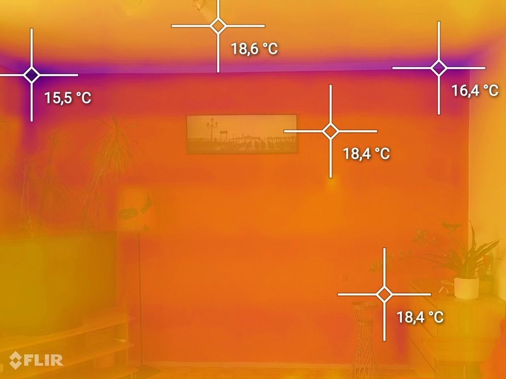

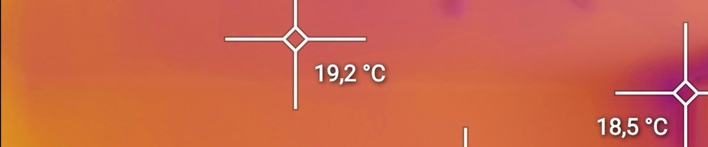

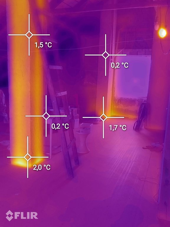

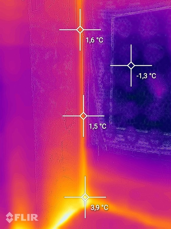

Narożniki miałem chłodniejsze tylko na piętrze (ciągnie po ścianie od strychu), na parterze tego praktycznie nie było. Poniżej zdjęcie z pokoju na piętrze. Prawy róg pokoju jest od strony strychu(stropu) ściany zewnętrznej, lewy róg od strony srodka strychu. RedEd - Jak zrobie poprawki to zamieszcze, ale to nie tak szybko. Pozatym kamerę będę musiał pożyczyć

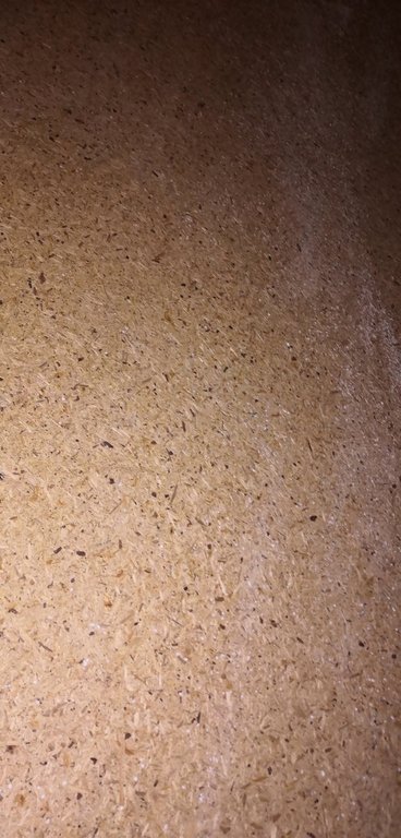

Zmotywowałeś mnie i poszedłem sprawdzić. Miałem problem z wyciągnięciem OSB za bardzo spasowane zrobiłem, ledwo śrubokręt wcisnąłem. Suchutko:)
@plasticfunDzięki za obszerną radę Na strychu nieużytkowym mam eps i na to osb już ponad 10 lat z tym, że na osb już nic nie idzie. Odpukać, nic się nie dzieje. Tutaj może być jak mówisz, panele pokryją osb i zacznie coś tam się dziać między eps i osb. No ale to też może być nie do końca prawda. Dużo zależy od wilgotności, a u mnie nie występuje. Myślę, że raczej od strony xps i eps już raczej wilgoć nie dotrze, a z pod paneli też nie powinno nic się wykraplać. Raczej chcę uniknąć legarków. Czekam jeszcze na jakieś sugestie, może ktoś tak ma. Jak nie, to dam tak jak pisałem na styropian osb i panele, a za jakieś czas zajrze czy wszystko w porządku. Panele ściągnąć to chwila. Jak coś będzie "nie halo" to wtedy najwyżej dam jakieś listewki boazeryjne o grubości do 1cm, w odstępach kilkunastu cm.

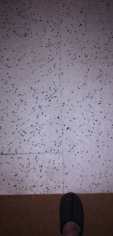

Witam. Posiadam starą podłogę z desek w dwóch pomieszczeniach, pod którymi są legary ułożone bezpośrednio na gruncie (chyba jest też trochę piachu, nie pamiętam już). Podłoga ma około 40 lat i wiem, że nic się z nią nie dzieje. Gdzieś 20 lat temu przerabiana była instalacja c.o. na miedzianą biegnąca pod tą podłogą, dlatego wiem, że jest tam suchutko, nie ma grzyba itp., tak jak i w całym domu. Nic bym z tym nie robił, ale wiem, że muszę ją docieplić, ponieważ zawsze na parterze mam 1-1,5 stopnia mniej niż na piętrze. Chcę zrobić ocieplenie bezpośrednio na gruncie, jak na zamieszczonym zdjęciu. Tylko nie wiem, gdzie dać izolację przeciwwodną w postaci podwójnej folii czy bezpośrednio na zagęszczony grunt/piasek i dopiero ocieplenie czy też na warstwę ocieplenia pod OSB ? Na fundamentach od wewnątrz będzie też 3 cm xps szerokości 60cm do poziomu paneli (desek) Wiem, że każdy powie wylej chudziaka i nie kombinuj lub wylej na styropian beton. Podłoga nie będzie obciążana przez ściany działowe, które są na fundamentach wewnętrznych. Maksymalnie będzie jakaś sofa, ława, stół czy też może komoda, drugie pomieszczenie będzie typową sypialnią. Jeszcze jedno. Czy zamiast osb mogę ułożyć na eps stare deski 1 cal, szerokie 20- 25 cm, a na nie podkład z gąbki i panele podłogowe. Nie powinny chyba klawiszować bo są dosyć grube, a ułożone byłyby na równym eps lub xps, szczelnie jedna obok drugiej?

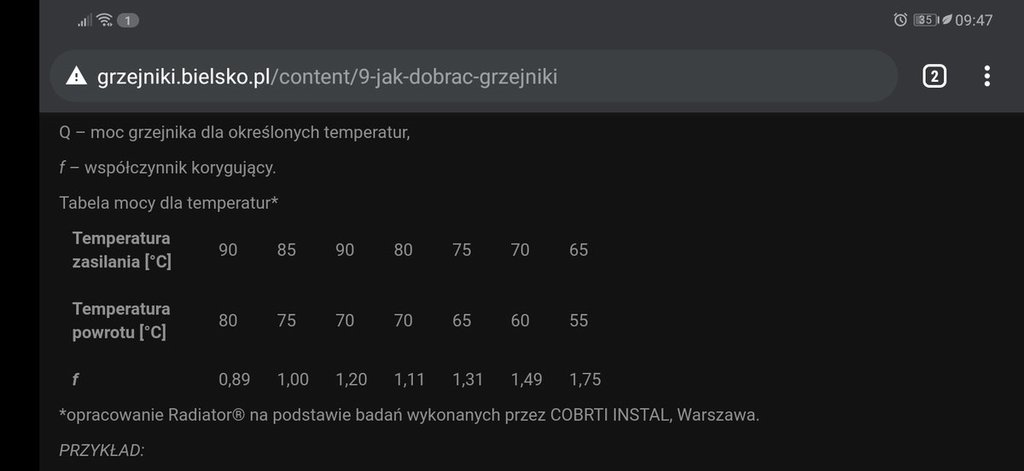

przy 65/55/20 wyszło mi 1714 wat. według moich obliczeń "pi razy oko" przy 45/35/20 będzie to około 1000 -1100 wat. Uśredniając 1/3 z 3000wat. No ale mogę się mylić. Mam przewymiarowane grzejniki, dlatego mogę sobie pozwolić na taką temperaturę. Jeszcze jedno pytanko, gdzie mierzyć temperaturę zasilania i powrotu. Może być przy jakimś grzejniku czy przy kotle lepiej? -

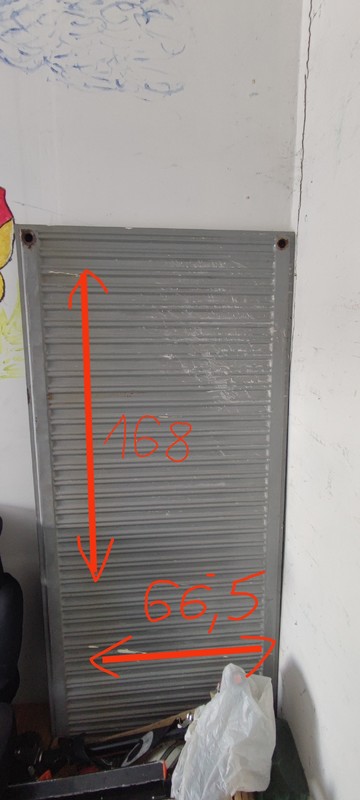

Panowie mam pytanie. Posiadam grzejniki firmy Radiator około 20 letnie. Nie wiedziełem jaką mają moc. Na stronie producenta wg. wymiarów przeliczyłem ich moc jednak jest to moc na parametr 85/75/20°C. Teraz jak przeliczyć moc takiego grzejnika przy temperaturze zasilania 40°C i temperaturze w pokoju 21°C?O Obecnie taką temperaturę utrzymuję na zasilaniu grzejnika (mierzyłem na rurce zasilania przy grzejniku termometrem czołowym) nie wiem czy w dobrym miejscu mierzę. Czyli jeżeli mam grzejnik o mocy 3000 wat przy parametrze 85/75/20. Jaką ma moc przy temperaturze zasilania 40°C? -
Jeżeli chcesz zrobić to tanio to wystarczy: folia + eps najlepiej od 100kPs i osb, bez legarów. Ja tak mam tylko bez folii, ponad 10 lat z tym, że strop betonowy.

Wierz mi, poradzisz sobie. Styropian układasz jak dziecko klocki ? Obejrz film

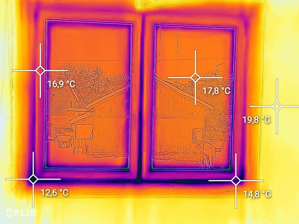

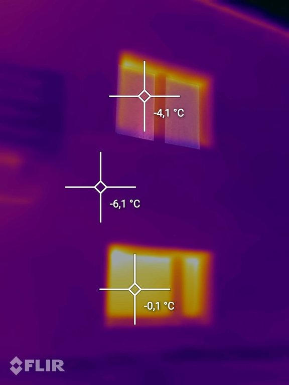

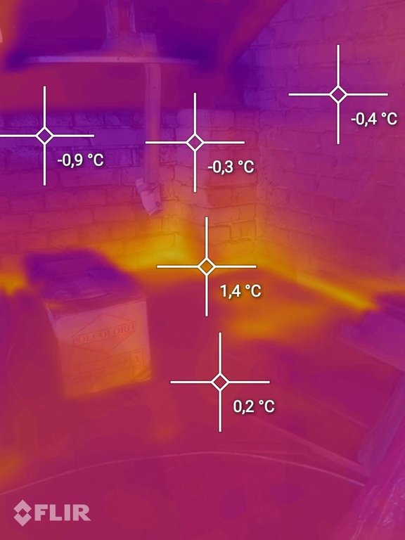

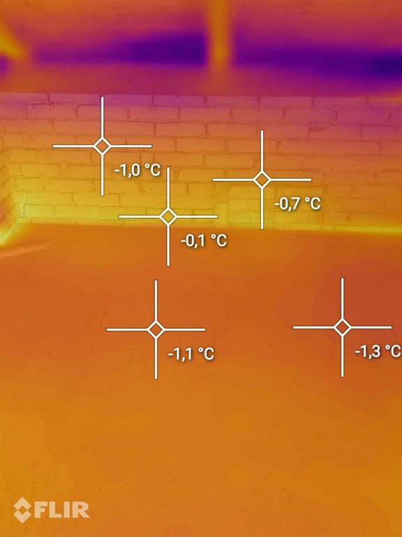

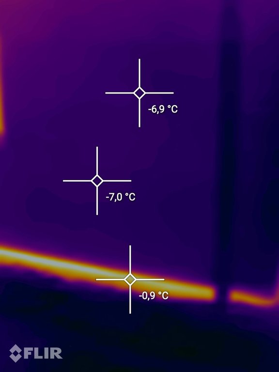

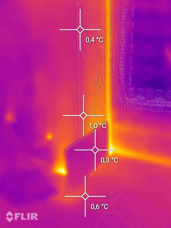

Witam. Chciałbym przedstawić co należy poprawić w budynku nie do końca docieplonym. Jak wyeliminować mostki na podstawie kilku zdjęć. Może komuś da to jakieś wyobrażenie co należy poprawić, a co zmienić. Zaczynamy! Pierwsze zdjęcie uświadomiło mi jak ważna jest wymiana okien. Na górnym zdjęciu okno 3 szybowe 10 letnie, na dole 2 szybowe około 22 letnie. Różnica 4 stopni. Drugie zdjęcie przedstawia niedocieplone fundamenty. Straszny mostek wokół domu. Tutaj zamierzam docieplić fundamenty. Trzecie zdjęcie parter, podłoga na legarach na gruncie bez ocieplenia. Straszny mostek od strony podłogi i fundamentów. Ściana zewnętrzna tylko ocieplona. Podłoga parteru też do roboty, ale wszystko po trochu, bo koszty na raz za duże. Oczywiście będę robił to sam. Czwarte zdjęcie pokazuje pokój na piętrze od strony stropu. Dom oczywiście jest docieplony styropianem EPS 12cm na frez o lambdzie 0.036. Skąd ten mostek? Otóż ściana zewnętrzna jest docieplona po sam szczyt, natomiast zimno ciągnie po ścianie od środka strychu w dół. Co trzeba zrobić? Wyjaśnienie będzie dalej. Piąte i szóste zdjęcie odnosi się do 4 zdjęcia. Pokazuje, że ciepło ucieka ścianą nad strop. Tutaj zamierzam docieplić ścianę nad podłogą stropu do wysokości 50 cm styropianem 5cm. Powinno rozwiązać problem zimnej ściany przy suficie w pokojach pod stropem. Kolejne zdjęcia pokazują, że należy docieplić kominy na strychu. Zamierzam ocieplić w całości, nad dachem również. Nie mam tu zdjęcia z zewnątrz, bo przypadkiem skasowałem, ale pokazywało, że na zewnątrz komin również świecił. Pewnie spytacie dlaczego i po co. Otóż poprawi mi to ciąg w kominach wentylacyjnych. Jeden mam ocieplony i tam ciąg jest ok, a w pozostałych czasami mam ciąg wsteczny. Czyli zamiast wyciągać powietrze na zewnątrz, wciska mi je do środka. Na przedostatnim zdjęciu widać jak ciepła jest rura wentylacyjna z nieczynnego już szamba. Ostatnie zdjęcie pokazuje złe docieplenie okna u dołu i wskazówkę, gdzie wyregulować okno i ewentualnie wymienić uszczelki
A co to za firma? 42 tys. czy 35tys. zł - kładą pozłacany styropian? Mnie wyszło 2,1 tys. za styropian EPS 100 kPs, lambda 0.036, grubość 12cm, frezowany na powierzchnię 90m2 + Osb nie pamiętam ile dałem, kładziona bezpośrednio na EPS. Robota własna 2 dni, 2 osoby. Chyba, że masz 2 lewe ręce, ale tutaj nie ma jakiejś wielkiej trudności w ułożeniu i docinaniu styropianu i osb.

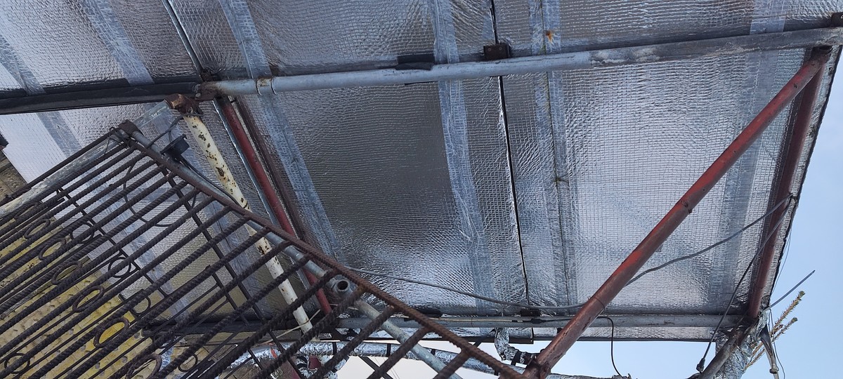

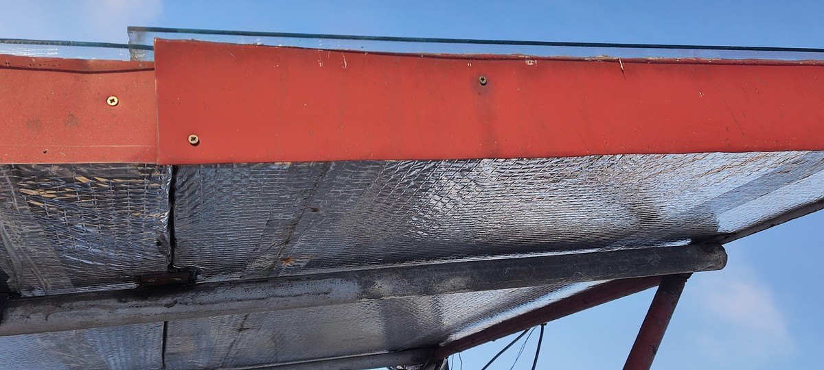

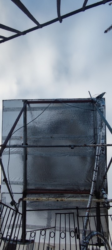

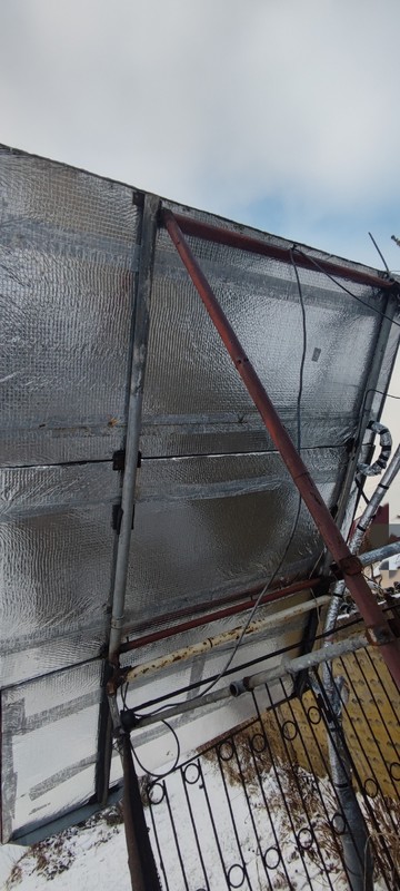

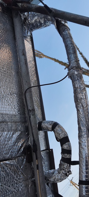

Kolektory Weber w pionie. Cudów nie ma – czy tylko dlatego?
Cypisek odpowiedział(a) na Juzef temat w Kolektory słoneczne

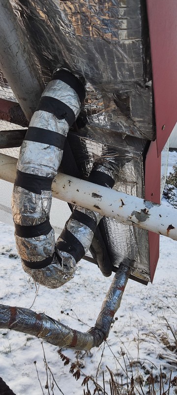

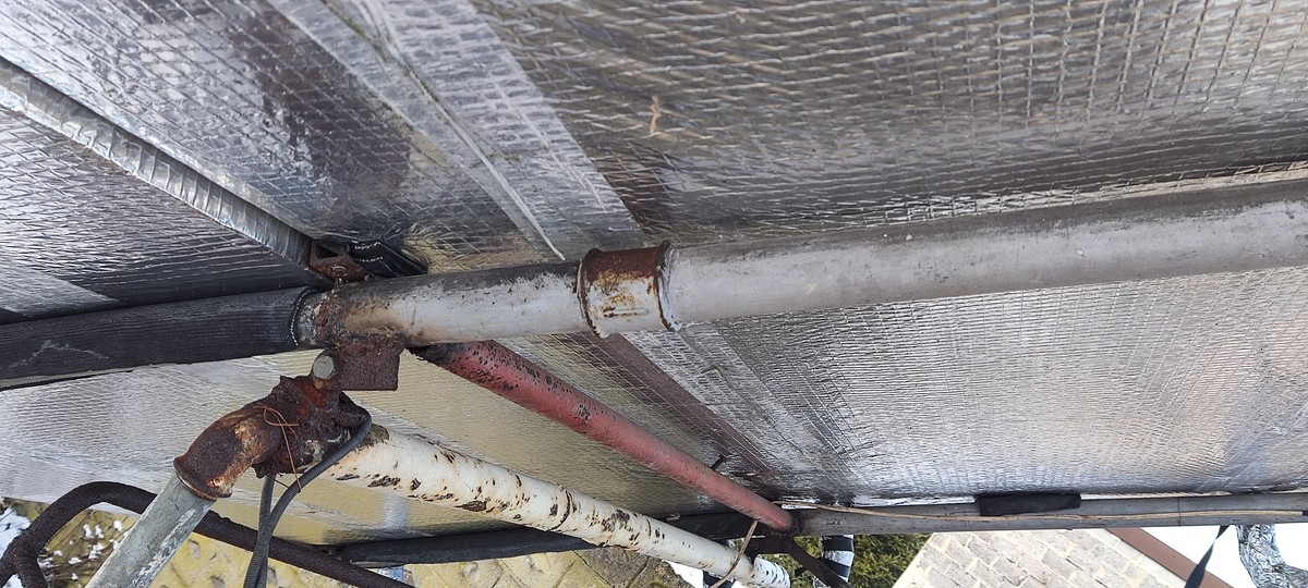

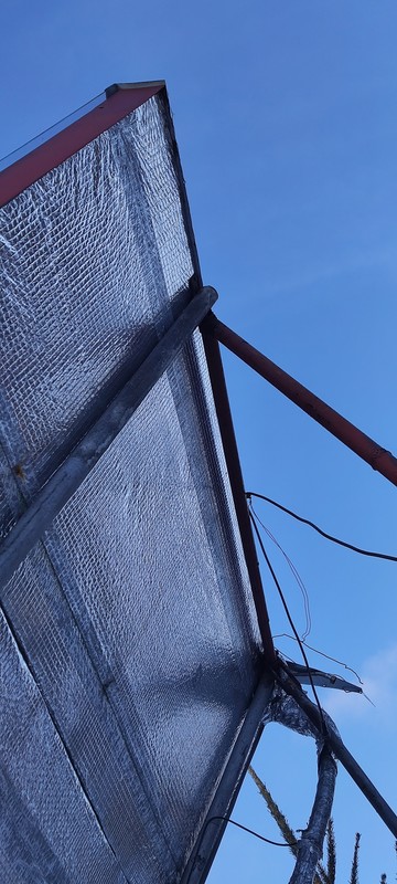

Kolego Juzef jeżeli chcesz osiągnąć wyższą temperaturę w bojlerze to: wstaw do niego większą wężownicę jeśli to tylko możliwe, albo kup inny z większą wężownicą. Ja w zeszłym roku przez jakiś czas miałem podłączone kolektory do bojlera z małą wężownicą. Temperatura w najcieplejsze dni oscylowała od 48-55 stopni. Zakupiłem inny z większą i teraz temperatura dochodzi do prawie 80 stopni. -
Zgadzam się w 100%, z tym, że podążanie kolektora za słońcem zwiększa jego sprawność itp. Napisałem, że „bez sensu”, ale tylko w moim przypadku, gdyż głównym celem była minimalizacja kosztów i maksymalizacja efektów. Chodzi o to, że zrezygnowałem z tego pomysłu, ponieważ kolektor pokrywa nam zapotrzebowanie na ciepłą wodę w 100%, a dzięki pewnie kątowi nachylenia, kierunkowi ustawienia, oraz odległości 20 metrów od zasobnika, nie przegrzewa się. ( Dzisiaj o 14.00 mam 68 stopni woda w zasobniku i 76 stopni na kolektorach). Jeżeli chodzi o grad i przegrzewanie to dobrym patentem jest zamontowanie rolety lub prościej narzucenie odpowiedniej plandeki, a co do wichur, hmmm….W tamtym roku kolektorki wichura nie ruszyła ;) mimo że u sąsiada zerwało trochę dachu z garażu. W razie czego mogę je ręcznie opuścić – pomyślałem o tym kiedyś .
Jestem za tym by każdy miał takie cudo o ile go nie stać na oryginalny kolektor. Trochę uporu i da się zrobić. Ja zanim to wykonałem z pomocą ojca, pooglądałem różne samoróbki na Youtubie i z każdego coś tam wyciągnąłem i coś dodałem od siebie. Miałem jeszcze zamontować jakiś siłownik, by kolektory podążały za słońcem. Jednak to trochę bez sensu, bo po co ? Skoro to zdaje egzamin bez tych cudów. Ostatnio kilka domów ode mnie pod wieczór dwóch sąsiadów., postanowiło rozpalić sobie w piecu, by nagrzać wodę do kąpieli. Nie mam nic przeciwko jednak na dworze 28 stopni, praktycznie zero wiatru, a tu nagle duszący dym wdziera się przez okno do domu. Dość, że smog jest często zimą to i latem też czasami. Masakra.
