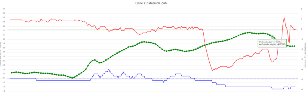

Zawór mam zamontowany raczej poprawnie - w sterowniku też wszystko ustawione poprawnie. Co do tego ile wraca na kocioł to raczej instalacja pracuje ładnie ponieważ na kotle 60 i powrót zazwyczaj też ma około 60 stopni. Co do sprzęgła to posiadam takowe - https://www.kamen.com.pl/produkty/sprzegla-hydrauliczne/sprzeglo-hydrauliczne-1-na-1/ Jaka temperatura powrotu z instalacji tego niestety nie wiem - nie mam tam czujnika, ale mogę sobie założyć jakiś przylgowy to mi da mniej więcej pogląd co i jak. Dziękuję za wszystkie spostrzeżenia.
Witam serdecznie, Mam pytanie odnośnie stopnia otwarcia zaworu 3D. Mam w instalacji zawór 1" Afriso ARV 384 KVS 10 podłączony rurami Cu 28. W sterowniku mam ustawione, że na instalacje powinno iść 33 stopni, ale zastanawia mnie dlaczego przy takiej niskiej temperaturze zawór jest otwarty w 42% i zastanawiam się czy czegoś nie mam źle podłączonego. Czy ktoś mógłby mi podpowiedzieć lub dać przykład w jakim stopniu powinien otwierać się zawór? Dodam, że na kotle mam ustawioną temperaturę 60 stopni, w instalacji mam wpięte sprzęgło hydrauliczne. Dodam jeszcze, że sama instalacja pracuje poprawnie nie mam z nią problemu wszystko grzeje jak trzeba. Pytam tylko bo nie mam doświadczenie z takimi zaworami. Miałem poprzednio zawór 4D 5/4" i tam musiałem mocno dławić żeby mieć puszczone na dom 33 stopnie.

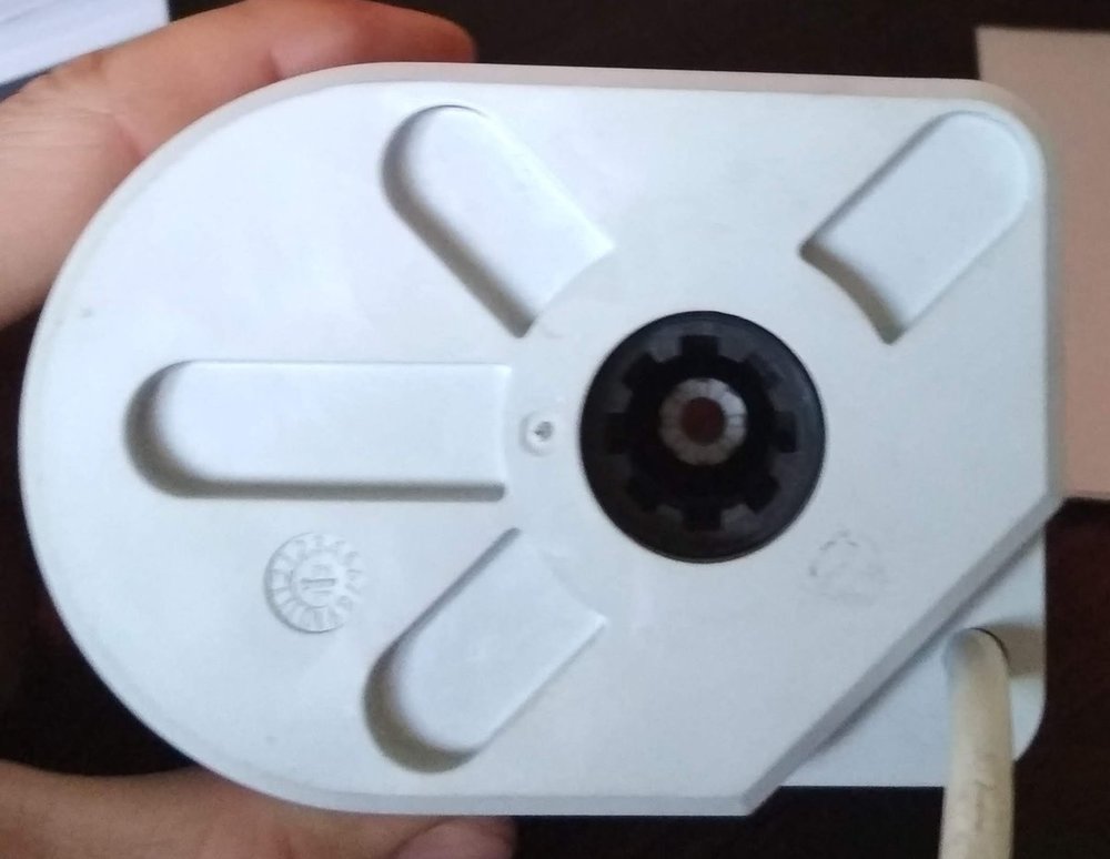

Dzięki za odpowiedź - myślę jednak, że nie załatwi sprawy. Tak wygląda siłownik Afriso starszej generacji. Ten adapter podany w aukcji idealnie pasuje tutaj bo ma 8 ząbków a w siłowniku jest 8 wcięć. U mnie w siłowniku są tylko 4 wcięcia i wydaje mi się, że są szersze niż te w Afriso. -

Postanowiłem jednak się nie męczyć i kupiłem siłownik od Afriso ProClick. Ten co teraz mam pójdzie do sprzedania razem z zaworem 4D Afriso. Dziękuję za pomoc. -

Raczej nie da rady - u mnie ten zawór wygląda z tyłu tak. A w tym adapterze jest 8 "ząbków" u mnie tylko 4. -

Oj to raczej ja źle napisałem za co przepraszam. Chodziło mi tutaj, że ja nie mam siłownika Afriso, ale mam siłownik z konkurencyjnej firmy Otton. I on pasuje do zaworów Afriso ale takich starszego typu, gdzie zamiast ProClick jest krzyżak i możliwość wkręcenia śruby która trzyma siłownik firmy Otton. Chyba sam będę musiał jakiś adapter urzeźbić z czegoś. Bo chyba nie ma czegoś takiego. -

Hmm oglądam to i oglądam i dochodzę do wniosku, że ten adapter pozwala na używanie siłownika starego typu Afriso z nowym zaworem z systemem ProClick. Dla mojego przypadku to się chyba nie sprawdza. -

@sambor siłownik jest kompatybilny z Afriso ale tylko z zaworami starego typu takimi które mają krzyżak. Np będzie pasował do tego zaworu Afriso 3D. Mi bardziej chodzi o jakiś adapter - pytałem już u Afriso czy mają coś takiego i wyszło niestety, że nie. No to nic chyba będę musiał sprzedać stary siłownik i kupić nowy. Zastanawiałem się czy może nie da rady zrobić takiego adaptera. Może ktoś już przerabiał taki temat. -
Witam serdecznie, kupiłem zawór 3D Afriso 1" ProClick - niestety kupiłem ten zawór już dość dawno i nie sprawdziłem jaki mam siłownik okazało się, że mam stary typ siłownika a mój zawór ma nowy system ProClick który nijak pasuje mi do mojego siłownika. Czy ktoś może orientuje się czy istnieją jakieś adaptery do siłownika? Mój siłownik wygląda tak https://www.ottone.pl/index.php/strefoweimieszajace/silowniki - ten szary na samej górze. Siłownik miałem na zaworze 4D - to był chyba stary model zaworu bo miał taki krzyżak do którego się przykręcało siłownik. Ma ktoś może jakiś patent jak spiąć taki siłownik z ProClickiem?
