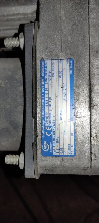

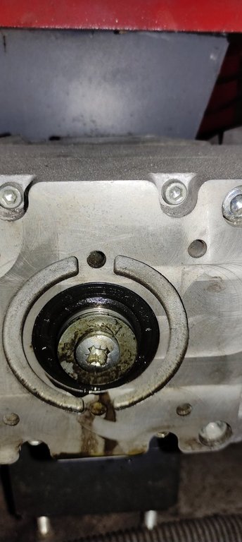

  1. W przekładniach FGA103 używany jest olej wg DIN 51517-3 CLP VG 680“. Ilość: 0,4 litra. taki olej w tych przekładniach jest stosowany. Ale ciężko coś widzę go jest dostać. Ma ktoś jakiś pomysł.?
  2. Czyli pora na wymianę ślimaka pewnie zestaw naprawczy reduktora simeringi itp. A mam pytanie. Gdzie mogę kupić zestaw uszczelek do pieca Defro komfort eko Duo. Uszczelka zbiornika ekogroszku, uszczelka między piecem a rura ślimaka plus uszczelka przy motoreduktorze. Bądź z czego mogę ją sam wykonać. Kupić coś i do wycięcia. Czy poprostu jak odkręca rurę osłonowa ślimaka wyczyścić stara uszczelkę i założyć.
  3. HarryH powiem tak nigdy od nowości nie wyjmowałem ślimaka. Dzwoniłem do przedstawiciela tych motoreduktorów i mówił abym odkręcił to śrubkę co blokuje klin. I zobaczyć czy tam nie ma mikropęknięcia na takim wałku co wchodzi w niego slimak przez które może lecieć olej. Jeśli jest wszystko ok to tylko 2 symetingi wymienić.
  4. Zobaczcie co mi serwis Defro odpial.. Ma Pan spalony ślimak i przez to uszkodził się motoreduktor koszt ślimak 250 zł koszt motoreduktora 1300 zł wysyłka 50 lub regeneracja motoreduktora.

  6. Nic nie było smarowane. Wezmę zmywaczem to prxemyje i dopiero zobaczę. Tak czy siak przydał by się jakiś poradnik
  7. Witam tak jak w załączonych zdjęciach przyszła pora po 6 latach. Ma ktoś jakąś instrukcje jak to zrobić ? Krok po kroku. Wymiana uszczelniacza plus olej jaki i ile. Niema dużej plamy ale widać że już jest mokry.

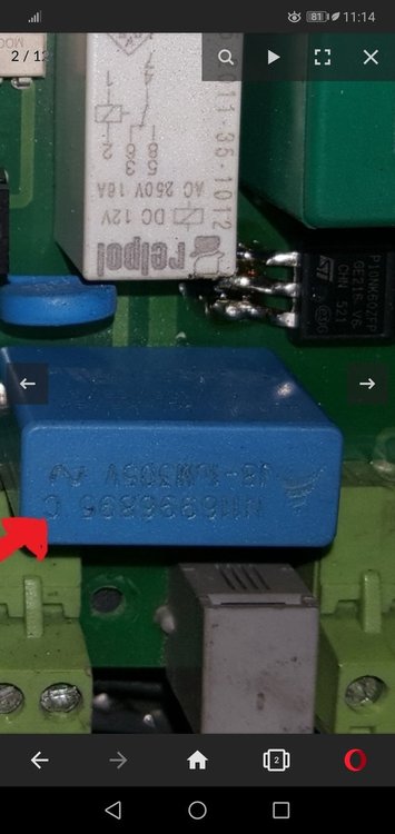

  10. To ten czarny czy niebieski? Aby ten sterownik wypisać to trzeba wszystkie przewody odkręcić z tej zielonej listwy?
  11. Snoopi21898 to jaki byś teraz wybrał sterownik? U mnie gdzie ten piec jest było wejście na poddasze teraz je zakrylem. Może tego przyczyna jest? Że się grzeje
  12. Jak by tak zimę wytrzymał bym się nie bawił tym. Podjadę do takiego elektronika zapytam czy to wymieni.

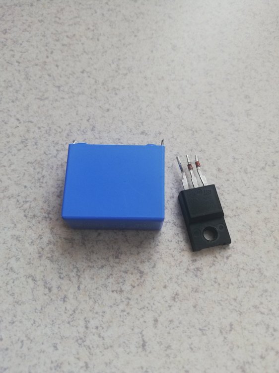

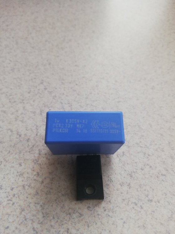

  13. We wrześniu. ☺️A nie w grudniu. Zobaczę może wytrwa zimę. ☺️ Dlatego napisałem kondensator i tranzystor. Odpowiadają z to ☺️ niebieski i czarny.
  14. Myślicie że utrzyma, mi zimę? I po sezonie go wykrece? I to mogą, być te dwie rzeczy? Kondensator i tranzystor. Co w necie inni opisywali? Weź go teraz do nich wyślij. Jak może być mróz.
  15. Wymieniłem kondensator w dmuchawie. Nie wiem co robić bo to zima. Więc nie mogę go wykręcić i wysłać do techa. Jakiś pomysł ☺️

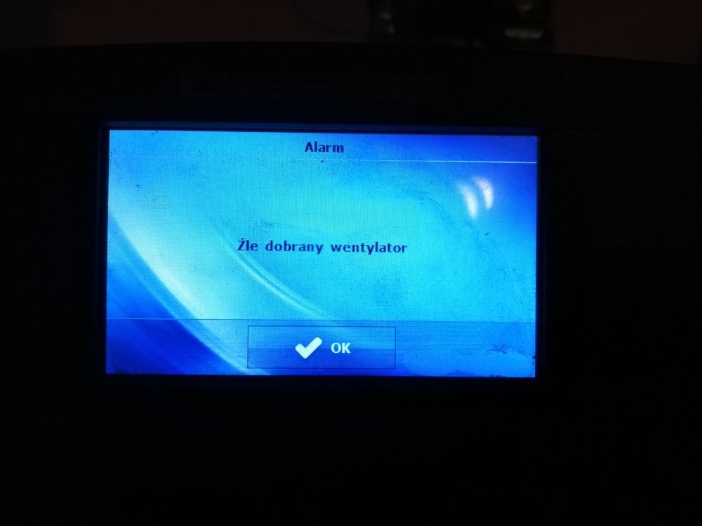

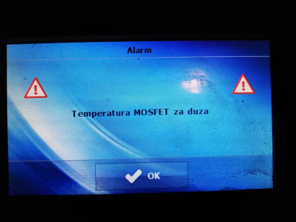

  16. Witam. Od pewnego czasu mam problem ze sterownikiem jak w tytule. Poprostu wygasło mi w piecu. Włączam sterownik komunikat,,, źle dobrany wentylator''. No to Szybko zmieniam na 37 bieg z 50 i ok. Błąd się nie pokazuje. Piec się rozgrzewa po jakimś czasie wyskakuje komunikat,, Temperatura Mosfet za duza ". Zmieniłem moc dmuchawy z 37 na 50. I jest ok. Ciekawe na jak długo. Prosze o pomoc. Były takie tematy Ale komunikat że źle dobrany wentylator.
