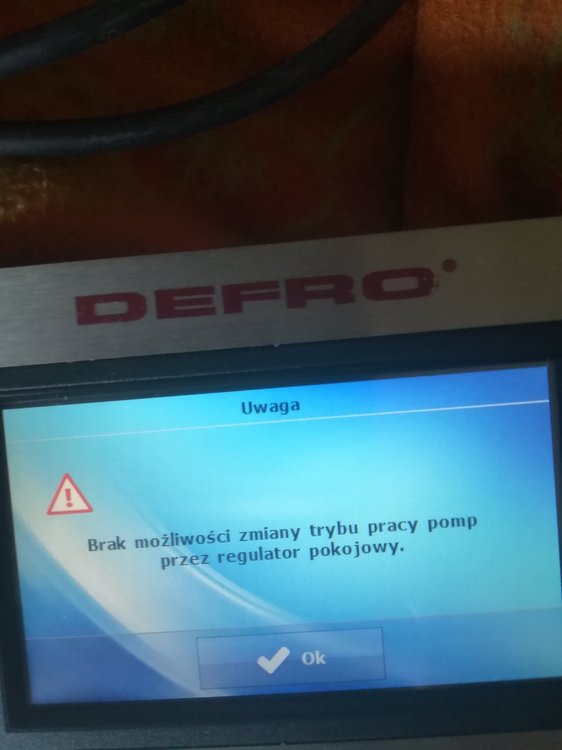

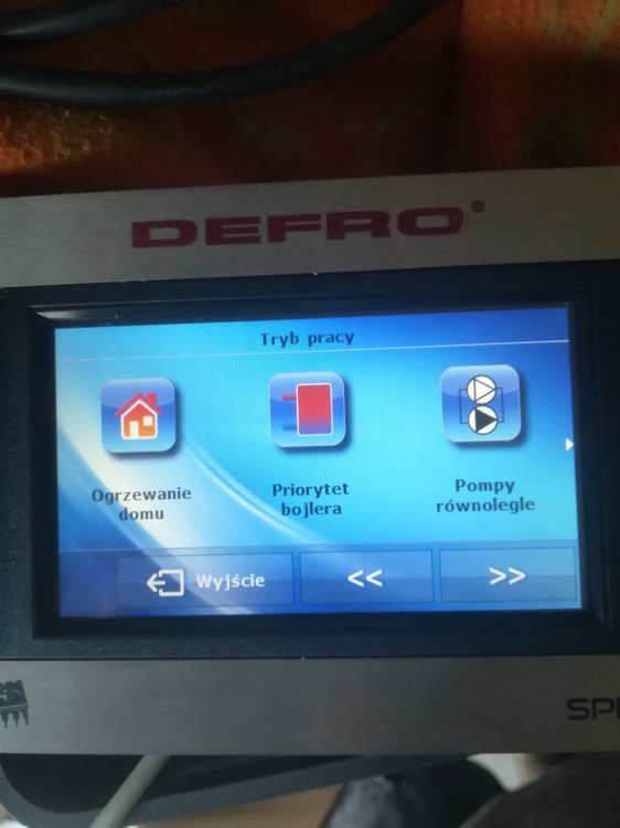

678 wyświetleń profilu

  6. Pań z TECH odpowiedział: cyt.W starszych wersjach typu AG LUX mogą być ograniczone funkcje. Zmiana trybu pracy pomp przez regulator pokojowy jest dostępna tylko dla wybranych sterowników. Komunikat ten oznacza, że w przypadku tego sterownika nie jest ona możliwa.
  7. Ok zadzwonię dziękuje

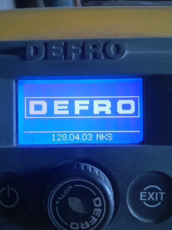

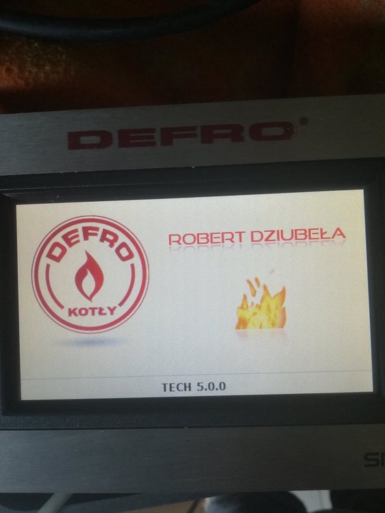

  8. Dzień dobry Posiadam kocioł ze sterownikiem Defro AG z 09.2013r, postanowiłem dokupić do niego regulator pokojowy SPK LUx który jest z .3.2016r. więc różnica wiekowa między nimi niewielka. Mam pytanie do forumowiczów czy ktoś z was posiada lub posiadał taką kombinację ponieważ u mnie nie działa funkcja zmiany trybu pracy (zdjęcia). Pozostałe parametry działają. Proszę o pomoć
  9. Sterownik pieca z 2013roku a spk lux z 2016 to chyba nie duża różnica "wieku" poza tym reszta funkcji działa
