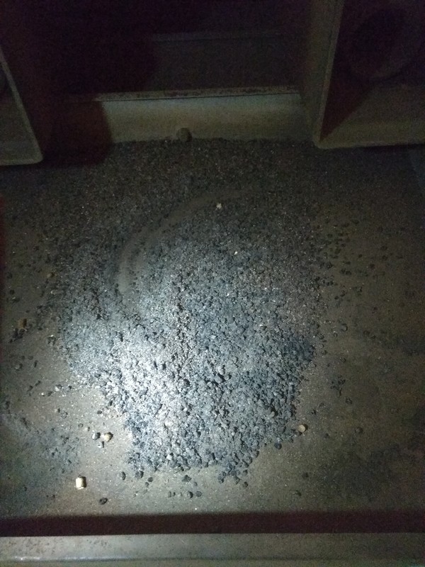

Wiem,że do ustawień sam muszę dojść.Tutaj ewidentnie jest winny pellet pomimo wyglądu super to pali się dramat 😕 Jakoś to spalić muszę niestety. Tutaj ta szyszka jak by wypadła szybciej to by wszystko było dobrze.Najbardziej to interesują Mnie te parametry czyszczenia bo chyba tutaj jest problem z ustawieniami. Miałem naprawdę różne pellety od a1 po lokalne i nigdy takich cyrków nie było. Pozdrawiam -

Witam z racji tego,że trafiłem najprawdopodobniej pellet złej jakości. Proszę o pomoc bardziej doświadczonych użytkowników. Mam takie pytanie którym parametrem eliminować takie szyszki które produkuje palnik? Po pewnym czasie dochodzi do zaniku płomienia i nie potrzebnych prób rozpalenia kotła. Poprostu ta szyszka jak na zdjęciu nie jest wstanie sama wylecieć z palnika do popielnika. Pierwsza tona paliła się elegancko.Druga kupiona takie cyrki.Pellet noname sosna ale najprawdopodobniej z piaskiem z tego czytam.Cos trzeba pokombinować z tym oczyszczaniem aby ten spiek poprostu wypadł. Nadmuchy wczoraj dużo zmniejszyłem z ciekawości z 32/30/28 i płomień jest dużo lepszy moim zdaniem. Rotacyjne oczyszczanie było 120 kaloryczność też była 5.0 Tak na logikę to pelletu poprostu powinno sypać mniej i częściej wyrzucać z palnika.Sterownik ecomax860 Pozdrawiam -

Czyli tak na chłopski rozum. Zwiększenie tego parametru będzie powodować wypadanie nie spalonego pelletu 😕Wróciłem do tych 3% i zwiększyłem kaloryczność z propozycją palacza na 5.6 zobaczymy jak to będzie.Wiem,ze to kwestia ustawień.Trzeba to tylko dopracować.Gdyby nie te podwyżki pelletu to został by ten sprawdzony europellet mam go jeszcze tone na mrozy.1wrzesnia płaciłem za 1050kg 970zl teraz 970kg kosztuje 1300.Tutaj za równą tone dałem 1000zl z transportem.Pellet wydaje się ok nie czuć jakichś dodatków rozpuszcza się super jednak jest noname Pozdrawiam -
Palnik Kipi Palnik Kipi W Naszych Piecach Wymiana Doświadczeń Użytkowników
tablo888 odpowiedział(a) na temat w Kotły pelletowe
5.1 na poprzednim pellecie było 5.0 Jak mam rozumieć tą intensywność czyszczenia np jak zwiększam procent to co się powinno dziać? Wiem,ze zwiększając kaloryczność sypie pelletu Mniej. Dodam,ze pelle w wodzie rozpuszcza się extra i nie widac jakiegos syfu czysta trocina.Pozdrawiam -
Powietrze było za małe bo komora się ciemna zrobiła.Podniosłem o dwa oczka na każdym progu teraz mam 33/31/29 intensywność czyszczenia miałem 3% zmieniłem na próbę na 7%. Tak na logike to pellet powinien dłużej poleżeć w palniku to by się wypalił do końca.Pozdrawiam -

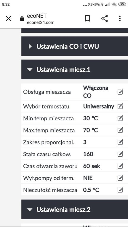

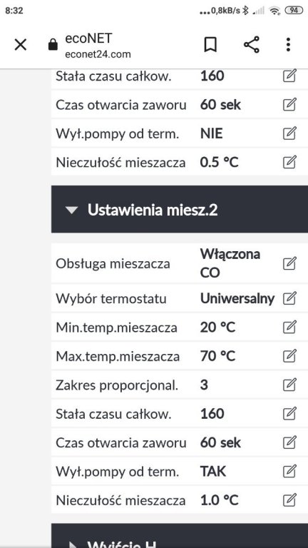

Instalacje mam na robionym sprzęgle ok 7l dwa obiegi parter zawory 3d z siłownikiem i analogicznie poddasze.CWU wpięte przed sprzęgłem.Do tego zawór atv 55stopni z pompą na powrocie. Sytuacja jaką opisuje ma miejsce podczas startu.Wydaje Mi się ze zawór powinen się wolniej otwierać przy starcie a nie od razu na 100% a szybciej reagować na wzrastającą temp za mieszaczem.Skoro mam ustawione 43na grzejniki to powinnien duzo szybciej zamykać zawór i nie pozwolić na dojście do temp 50.W takim razie którym parametrem operować? Pozdrawiam -
Hej mam pytanie o ustawienia mieszacza.Dokładnie o zakres proporcjonalności i stałą czasu całkowania.Za co one odpowiadają? Czy idzie zrobić tak aby po zadaniu temp np 43 siłownik wolniej się otwierał na starcie? Teraz po odpaleniu na tych ustawieniach siłownik otwiera się szybko na 100% i wolno się zamyka.Dochodzi do przeregulowania temp zadanej np 43 na grzejniki do około 50stopni przy nie czułości 0.5stopnia.Wpisane mam jak na zdjeciu sterownik ecomax860 kocioł na pellet 20kw. Pozdrawiam
