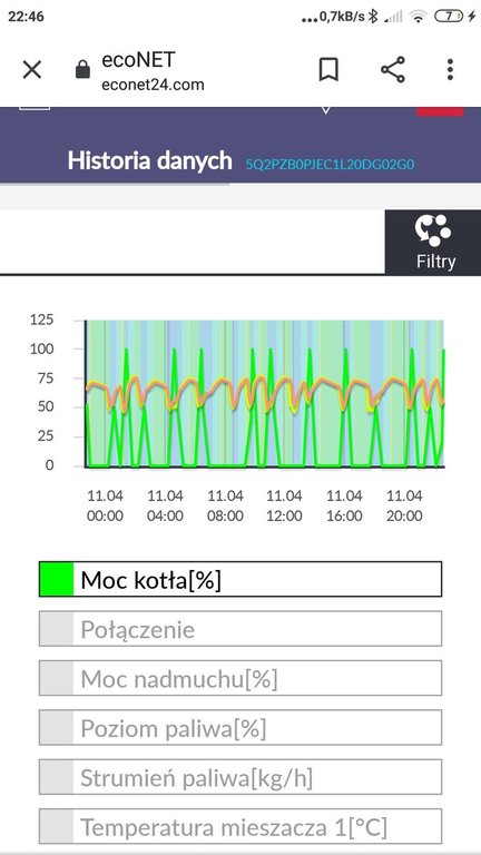

Witam. Chciałbym podziękować panu Jakubowi z Firmy Kotłospaw za sprawdzenie ustawień jakie były w naszym Kotle Slimko 20KW.Dzięki podłączeniu analizatora spalin okazało się ze ciąg kominowy jest za duży :/ Zaleceniem jest montaż RCK. Wcześniejsze ustawienia kotla też były złe i przez nie spalanie było kosmiczne. Co do samej instalacji nie stwierdzono żadnych błędów montażowych oprócz dołożenia zaworu zwrotnego przed mieszaczem z poddasza bo przepuszcza. W tej chwili kociołek pracuje dużo stabilniej pellet wypala się ładnie spalanie plus minus 20kg na dobe na 240m. Ogólnie serwis godny polecenia stanoł na wysokości zadania i zainteresował sie problemem i nieodpłatnie poustawiał wszystko jak ma być za to serdecznie dziękuję.Teraz tylko czekać na ocieplenie budynku nową elewacje i magazynowac pellet na przyszłą zimę :) Pozdrawiam Życzę Zdrowych Spokojnych Świąt :) -

Mniej więcej tak to wyglada :/ Ogólnie jak siłowniki dostają sygnał z pokojówki i zamykają zawory te 4d to powroty moment robią się gorące temp szybko wzrasta gorzej jak się otwierają aby nagrzać pomieszczenie to pompa tłoczy na rozdzielacz temp spada wychładza kocioł i wciąga pelletu że hej.I tak w kółko.Wiem,że napewno ocieplenie pomoze w jakimś stopniu ale boje się że mimo to spalanie będzie duże.Instalacja jest nowa i zapewne drogo wyjdzie cała przeróbka.Myslalem nad montażem pomp na powrotach ale to chyba nic nie da.Wogole dlaczego ten kocioł ma dwa zasilania? Czy montując to sprzęgło też trzeba podłączać obydwa czy jakoś je złączyć w jeden lub jeden całkowicie zaslepić?Nie znam się na tym ale z tego co czytam to spalanie mam za duże :( -

Mam pytanie czy brak pompy kotłowej może wpływać na zużycie pelletu. W tej chwili jedynie to mi przychodzi do głowy.pellet wypala się ładnie temp dobija itp ale żre +45kg na dom 240m gdzie u znajomego podobny metraż podobne ocieplenie pali 25kg. Może opiszę instalację z kotła są dwa osobne króćce zasilania one idą do dwóch osobnych mieszaczy. Na obydwu są siłowniki Afriso. A za każdym mieszaczem jest pompa która tłoczy wodę w rozdzielacz na grzejniki.Czego nie ma to właśnie pomp na powrotach lub sprzęgła z tego co widzę schematy. Instalacja za kotłem wykonana jest z stali 28 później wszystko z rozdzielaczy leci pexem.Całoscia sterują dwa sterowniki pokojowe salus jeden na parterze drugi na poddaszu. Kocioł jest od listopada konkretnie Slimko Kotłospawu palnik kipi 20KW ogólnie coś jest skopane na moje bo gdzie bym nie czytał to to spalanie jest za duże na Moje.Na wiosnę mam ocieplać cały budynek ale może instalacja Est jakoś skopana i nic to nie da. -
