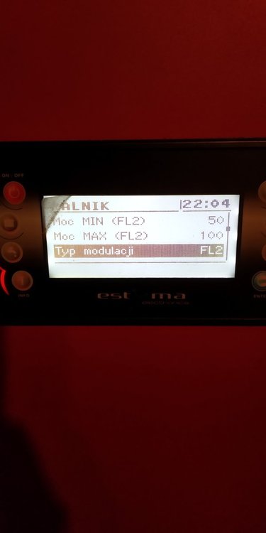

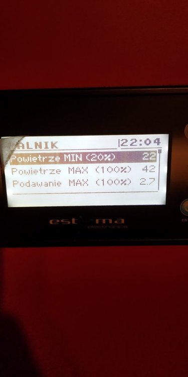

Sterydziak odpowiedział(a) na Sterydziak temat w Kotły pelletowe
Powietrze min. jest dla mocy 20% więc u niego przy powietrzu 15 min. będzie powietrze w granicach 17. Moim zdaniem powinien zwiększyć moc min.,bo przy tak niskim podawaniu czyli 25% z podawania 2.5 czyli jakieś 0,7 to podnoszenie mocy duchawy nic nie da. Musi podnieść moc minimalna do ok. 50%. Ja mam pow.min 15 a moc min.48 i wszystko chodzi bez zarzutu.Przy mocy min.48 mam powietrze bodajże 23.Wasz sposób może ok ale może za mało opału ma chyba nie napisał przy jakiej temp.mu się piec wygasza. -
tekla Opinie Na Temat Tekla Draco Bio / Tekla Draco Bio Compact 12 Kw
Spróbuj dać moc minimalną w okolicach 50 , ja mam aktualnie 48. Z tego co widze to przy 25 % mocy będziesz miał podawanie tylko 0.6 do 0,7 i może tu właśnie jest problem, akurat przy tym pelecie i dlatego się wygasza bo piec za nisko schodzi z mocą. -
Podawanie od 2,7 do 3,3 zalezy od mrozu Powietrze min. 18 max. 42 Moc min 45 max 100 Spalanie mam okolo 15kg na dobe co wydaje mi się duzo ale nie mam jeszcze ocieplonych scian tylko 25 cm welny 0.039 na stropie. -

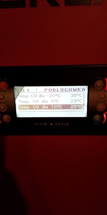

Ja mam samą podłogówke z zaworem 4d z siłownikiem i to wszystko sterowane czujnikiem pogodowym. Dla 10* mam 25*, dla 0* -31* ,a dla -20* jest 39*. Piec rozpala sie i stopniowo podnosi moc z 45 do 90-95 %, potem jak osiągnie 58,59* to zjeżdża z mocą do minimum i po osiągnięciu 65* czyli 5 powyżej zadanej temp. kotła wygasza sie i stoi. Im większy mróz tym postój krótszy. -
