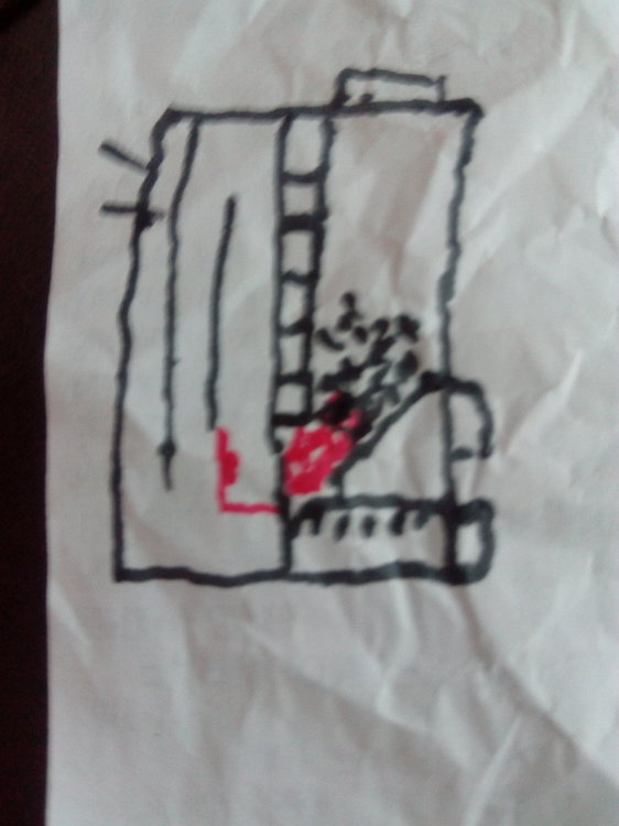

co myslicie o takiej przeróbce, chodzi mi o to zeby przy paleniu drewnem pp nie uciekało prosto w palnik omijając drewno .NIE CHCE WKŁADAC blachy na ruszta bo na noc sypię węgiel i rano musze rusztowac, a codzienne wstawianie i wyjmowanie blachy byłoby problemem przy paleniu ciagłym

model to ds 2. 17-19kw palnik wirowy wyjałem . wymiar wlotu palnika to 16.5cm szer. 8 cm. wys potem jest miedzy skosem od tyłu a górą palnika zwężka jakies 32mm -powiedzmy że taka jest dysza palnika .pow wtórne jest niemalze identycznie jak u kol. zippo 68 u mnie ma 6mm i na cała szer. palnika czyli 16.5cm. klapka z zew do pw. wtórnego z jednej str. zamknięta a z drugiej otwarta na max. co do okapu nad klapką pp to zrobiłem go po to zeby drobinki ze zrębki badz węgla nie sypały się tam na zawias i by przypadkiem klapka się kiedys nie zablokowała. widoczna smoła jest juz stara , teraz nie cieknie pod tamtymi drzwiczkami bo między blache od srodka a drzwiczki dałem po obwodzie szamot który podczas palenia się nagrzewa i gdy smoła tam spływa to się wypala na nim, dzięki temu drzwiczki się nie przyklejają i smoła też juz nie wypływa . musze stare zacieki wyczyscic zeby nie było tak paskudnie:)

tak było liedyś z nieudanymi przeróbkami a tak jest teraz więcej opisu jak dorwę troszkę czasu pozdrawiam
