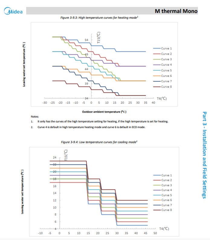

  8. W jednej z instrukcji Midea są nieco inne, bardzie normalne krzywe. Może masz tą wersje softu lub wersje urządzenia.
  9. U mnie działają krzywe jak w tabelkach (niskie i wysokie), pomijam już ich totalną bezsensowność w różnicy na zasilaniu dla +20 i -20C. Najlepiej zrobić swoją krzywą 9.

  14. U siebie wrzuciłem ten czujnik. Nawet wpiąłem tbt2 ale okazało się, że działa tylko w kaskadzie. Co do tbt1 to pompa inaczej działa w zależności czy pracowała wg minutnika (pilnowała temperatury tbt1) czy też jak teraz mam wg krzywej grzewczej (pilnuje temperatury wylotu wody z pompy).
  15. 1. Czy masz zamontowany czujnik bufora tbt1? 2. Pompa reguluje szybkością przepływu aby delta wody wychodzącej-wchodzącej była w okolicach 5C. Info z fejsa ale patrząc na to co robi pompa to faktycznie tak jest. Jeśli delta ta jest większa to pompa nie wchodzi na wyższą moc, to też info z fejsa. 3. Jaką masz ustawioną krzywą (nr)? Temperatura wody wychodzącej, którą pokazuje sterownik się nie zmienia przy krzywej grzewczej (błąd oprogramowania). Rzeczywistą temperaturę zadaną masz w parametrach pracy -> krzywa temp. klim 1 (jak masz uruchomiony jeden obieg).
