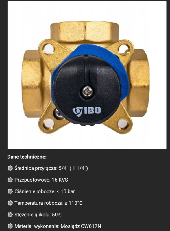

Tak jeszcze myslełem. Czy nie było by lepiej zastosować taki zawór plus siłownik? Tam jest KVS 16 a znajdzie pewnie i takie co będzie więcej bo to pierwszy lepszy jaki znalazłem. -

Rzeczywiście znalazłem 5/4" z KVS 4,8. Tego kupię. Dziękuje bardzo https://allegro.pl/oferta/zawor-mieszajacy-termostatyczny-5-4-gz-20-55-kvs-4-8-vta572-3-dr-esbe-ip400-13395957724 -

Można kupić IBO za ok 300zl gdzie kvs to 8m3/h lub za ponad 500 afriso gdzie kvs to 11m3/h. Wody myślę że potrzebuje w okolicach 10l/s więc ten ibo i tak w zupełności by starczył. Ciekawe jaki wpływ na ciśnienie będzie miał taki zawór. -

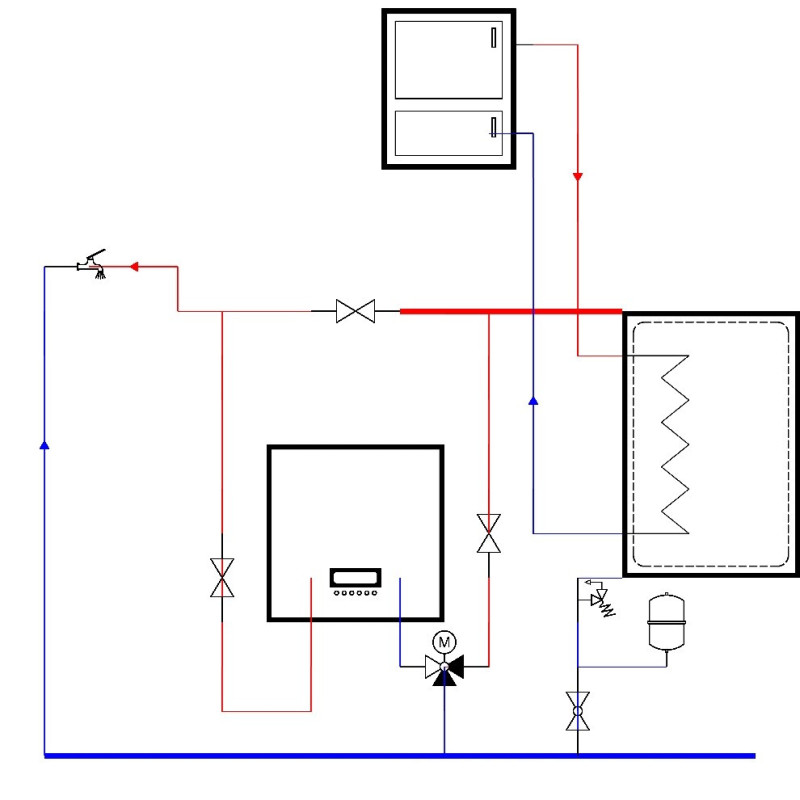

Program to schema hydraulic na android. Tam w tym nowym kospelu można tak samo łączyć jak w wersji poprzedniej. Dlatego pomyślałem o zastosowaniu zaworu nie DN25 a 32 by skompensować te straty. Ja to już wszystko miałem zrobione i działało idealnie tak jak chciałem. Realizuje to wszystko jak chce i kiedy chce. W zasadzie za bardzo przez moje źle sformułowane pytanie nie pytam czy to będzie działać, czy będzie dobrze. Bo i będzie działać i będzie dobrze. I zawsze tak jak chce. W zasadzie ograniczyć moje pytanie mogę czy zastosowanie takiego zaworu przełączającego w tym miejscu nie spowoduje nadmiernego spadku ciśnienia (dlatego chcę dać DN32)? W sumie to mogę wyjaśnić celowość tego działania. Jest zima nie ma problemu. Kocioł na ekogroszek grzeje wodę. Woda ciepła jest non stop tyle ile chce (nastawa na bojlerze 50 stopni). Zawór przed przepływowym zakręcony a nad przepływowym odkręcony. Woda leci tak jak by go nie było. Lato - normalne lato słońce. Wody pod dostatkiem woda grzeje się ile może więc do ok 70-75 stopni dzięki dwóm grzalkom na dole i na górze zasobnika. Dlatego woda jest zbyt gorąca i musi być zastosowany zawór termostatyczny na wyjściu wody użytkowej z zasobnika w celu schładzana wody. I teraz sytuacja która powoduje że chce mieć to tak jak chce. Lato nie grzeje wody ekogroszkiem. Nie ma słonca - nie ma ciepłej wody. Jeśli bym wiedział że nie będzie produkcji PV przez tydzień to ekogroszek pójdzie w ruch. Ale pojedyncze dni to lepiej korzystać z przepływowego podgrzewacza niż niepotrzebnie grzać za kasę cały zasobnik wody. Ten zawór 3d przełączający ma jedynie zautomatyzować proces z czego woda ma lecieć przez przepływowy z sieci albo z zasobnika. Dodatkowo awaria zasobnika, grzałki itd itd. nie stanowi problem. Przełączam że woda z sieci zasila przepływowy I można przy zasobniku robić na spokojnie. -

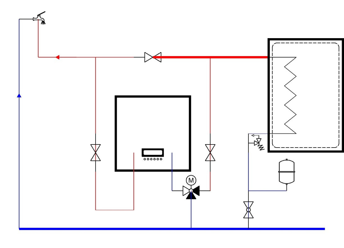

Ale nigdzie nie pisałem że chce grzać wodę użytkową przez wężownicę. Dobra Przepraszam szanownych kolegów. Zbyt uprosciłem schemat. W programie niczego lepszego nie znalazłem i zastosowałem taki rysunek który ma sugerować że to zasobnik cwu. Woda oczywiście użytkowa jest ze zbiornika. Nie z wężownicy. Poprawiłem schemat. -

Nie zawór termostatyczny jest za zasobnikiem CWU na długo przed przepływowym podgrzewaczem. W zasobniku często mam wody ponad 70 stopni a to za dużo i do mycia rąk i dla samego przepływowego podgrzewacza (max 60 stopni) Przecież to jest przepływowy podgrzewacz 18 albo nawet 21 kW. Wode na wyjściu ustawiasz jaką chcesz 60 to jest 60 więc prysznic, wanna wszytko bez problemu działa. -

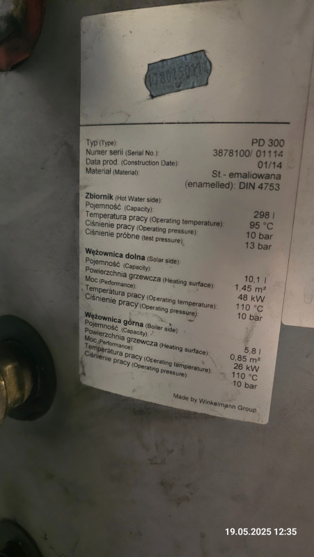

Zasobnik cwu 300l z podwójną wężownicą. Z dwoma grzałkami 3kW i 2 kW. Przepływowy podgrzewacz Kospel PPE 4.M wersja jak się nie mylę 15,18,21kW. Zawór przełączający np. iBO DN 32 myślę że by był ok. Rura główna od zasobnika do kranu PEX 26. Ogólna zasada raczej jest sprawdzona i to działa. Głównie mi chodzi o opinie dotyczące zastosowania w tym konkretnym przypadku zaworu przełączającego. Można to zrobić dwoma zaworami ale tutaj akurat zależy mi na zautomatyzowaniu tego. By móc zintegrować to z HA i z poziomu telefonu bądź automatyki wybierać konkretne źródło. Woda z sieci (z pominięciem zasobnika) bądź woda z zasobnika. Teoretycznie zawsze lepiej z zasobnika bo woda wstępnie jest podgrzana choć by do temperatury pomieszczenia ale zauważyłem znaczny spadek ciśnienia za zaworem termostatycznym co w połączeniu z przepływowym podgrzewaczem wody powoduje słabe ciśnienie na 1 piętrze. Dlatego taki zawór przełączający myślę że był by ok. Teraz tylko kwestia czy on się do tego nadaje bądź może coś innego, lepszego zastosować? -

Instalacja CWU z możliwością wyboru źródła
Pawel1984 odpowiedział(a) na Pawel1984 temat w Instalacje CO i CWU
Witam serdecznie. Czy ktoś z Was ma tak lub podobnie zrobiona instalacje CWU. Zasada ma być taka. Lato gdzie jest non stop ciepła woda za free zawór nad przepływowym podgrzewaczem otwarty woda bezpośrednio z zasobnika cwu płynie do kranu. W okresie gdzie wody może nie być zawór zamknięty a przed i za przepływowym podgrzewaczem otwarty. Woda płynie przez podgrzewacz do kranu. Przepływowy podgrzewacz wpięty w szereg za zasobnikiem cwu. Trzecia opcja. Awaria, wymiana zasobnika CWU zawór przełączający przełączony na zasilanie podgrzewacza z sieci. Zawór przed podgrzewaczem zakręcony. Można jeszcze dać przed zawór nad podgrzewacz zawór zwrotny. Coś podobnego miałem wcześniej ale teraz chciał bym go zmodernizować zastępując zawory zaworem przełączającym z odpowiednią automatyka. Jeśli temp w bojlerze mniejsza niż X przełącza się podgrzewacz na zasilanie z sieci (większe ciśnienie). Na wyjściu z zasobnika zawór termostatyczny obniżający temperaturę w instalacji.
