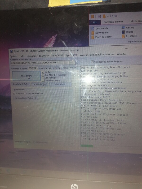

Czy aktualizował ktoś na 5.58 STM panele zaktualizowane ,baza nie.Aktualizacja oryginalnym kablem timela ,ci może być powodem niepowodzenia? -

Dziękuję Panowie wszystko śmiga aż miło. Jednak coś z kablami znalazłem jeden który zadziałał. Dzięki 😃 Jola! Oto kabelek jakiego potrzebujesz do aktualizacji panelu pokojowego, akurat ten mam od Timela działa bez problemów -

No w tym rzecz, że w flymcu po naciśnięciu isp pokazuje czas łączenia po jakimś czasie wyskakuje błąd, jeszcze w porcie nie ma możliwości wyboru portu pod który jestem podłączony -

A przytargałem, z racji tego, że w laptopie nie wykrywało na żadnym porcie USB. Kable różne próbowałem,z wersji 5.48 na 5.50 poszło normalnie. Sterowniki do portów USB. A jaki kabel polecił byś? -

Siemanko Panowie! W dniu dzisiejszym aktualizowałem sterownik do wersji 5.53.Poszlo bez problemów (baza+panel pokojowy) niestety panel główny (ST) laptop oraz komputer stacjonarny nie wykrywa sterownika. Próbowałem różnych kabli, oraz pobierałem różne sterowniki, na dwóch różnych systemach i nadal nic. Czy ktoś wie o co chodzi? Zaznaczę ze aktualizacje robiłem programem flymcu. Z góry dzięki za informację. -
