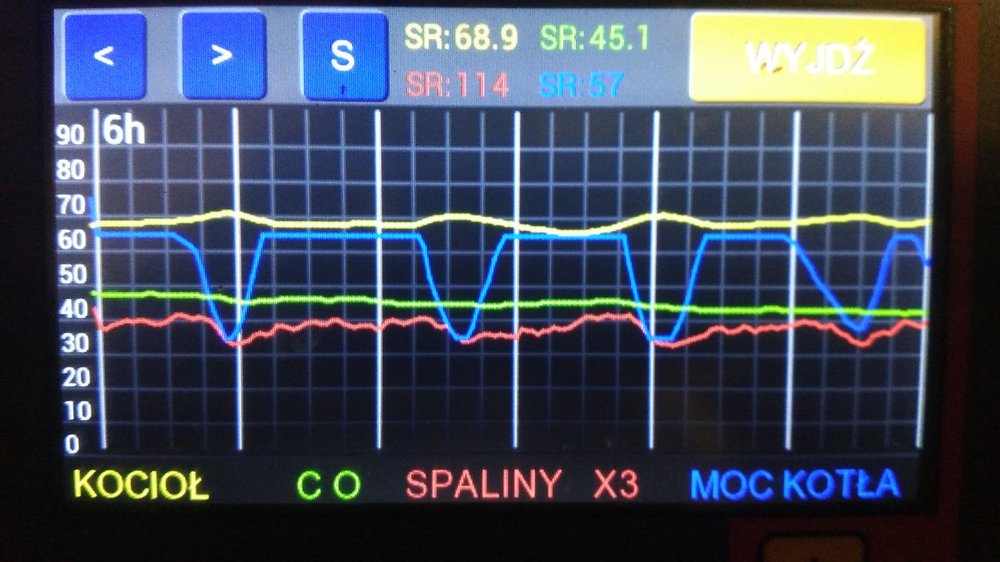

Zmieniłem ustawienie czujnika temp. kotła: z oryginalnej dziury w kotle dałem na rurę zasilającą. Efekt taki, że piec minimalnie krócej pracuje i szybciej dobija do zadanej temp. Ale to sa znikome różnice. Nic poza tym się nie polepszyło. Dalej sterownik pracuje jakby w dwustanie :/ Zastanawiam się czy to źle?? Przecież nie zainstaluję bojlera jako bufor ciepła tylko po to żeby mieć ładne wykresy..? Już sam nie wiem. Jest ktoś może z takim sterownikiem i nie używa pieca do grzania CWU. Może jakieś podpowiedzi... U mnie pył tez jest, tylko trochę mniej, szary i raczej na samym piecu i podajniku. Wadus jak spalanie u Ciebie po zmianie. Ja mam wpa06 powietrze 1-24% Temp pieca 62°C - sadzy brak, tylko szary pył, ale jak zmniejszyłem na jeden dzień temp. pieca do 55°C to w wymienniku pojawiła się czarna sadza. -

Dzięki wielkie za odpowiedź! Do podłogówki mam osobną pompkę i mieszacz także z tym nie ma problemu. zacznę od sprawdzenia czujnika pieca teraz mam w fabrycznym wejściu owinięty folią aluminiową.. przełożę go na rurę zasilającą. Opóźnienie w modulacji mam na 30min. Na powrocie pieca mam 48-50°C Własnie przelozylem czujnik temp pieca. Temp. od razu skoczyla o jakies 2°C.Ciekawe co z tego wyjdzie.. -

wadus czy oprócz włączenia pompki do boilera na stałe coś jeszcze robiłeś w celu uzyskania takich wykresów? Ja mam podobną instalację (5grzejników i 50m2 podłogowki) i piec(20KW) do Twojego, jednak nie mam boilera CWU bo grzeję gazem. Czy jest jakaś szansa aby spalanie było takie jak u Ciebie? Moje ustawienia: Powietrze 25% Modulacja 5-50% temp. Pieca 62°C temp. za zaworem 4D 39°C (zawór 4D sterowany siłownikiem, zazwyczaj ustawiony w okolicach 30%) Pompka CO działa caly czas. Jak zwiększę modulację max to piki są węższe i wpada w podtrzymanie. Teraz spala kolo 22kg/dobę i jast tylko szary pyl w wyczystce. -

Piec 20kW - "trochę za duży". W domu cały czas 21st.C. podłogówka działa cały czas na ~31st.C, natomiast jak temp. w domu spada włączają się grzejniki. średnie spalanie około 14kg/24H, palę czarną perłą 635zł/tona Skleiłem kilka zdjęć: -
Łukasz01 odpowiedział(a) na energotop temat w Kotły z podajnikiem
Dziś zmieniłem wartość max. modulacji z 50% na 100% co widać na wykresie wyżej, wcześniej wykres temperatury był bardziej zbliżony do prawej strony zdjęcia. Chyba wrócę do poprzednich ustawień (50%) - nie ma wtedy takich skoków temp. na kotle. -
