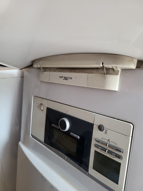

  1. Czesc, Zauważyłem problem z kotłem ecotec plus vaillant. Mam cały czas włączony tryb letni. Na małym wyświetlaczu ogrzewanie wyłączone. Korzystam tylko z cwu ustawione na 45 stopni. Dodatkowo na regulatorze skręcone temperatury na minimum. Problem który zauważyłem to przepuszczanie ciepła na instalacje (grzejniki) mimo wlaczonego trybu letniego. Nigdy wcześniej takich objawów nie było. W czym moze być problem? Zanim zadzwonie po serwisanta chciałbym spróbować sam rozwiązać problem. Z góry dziękuję za pomoc

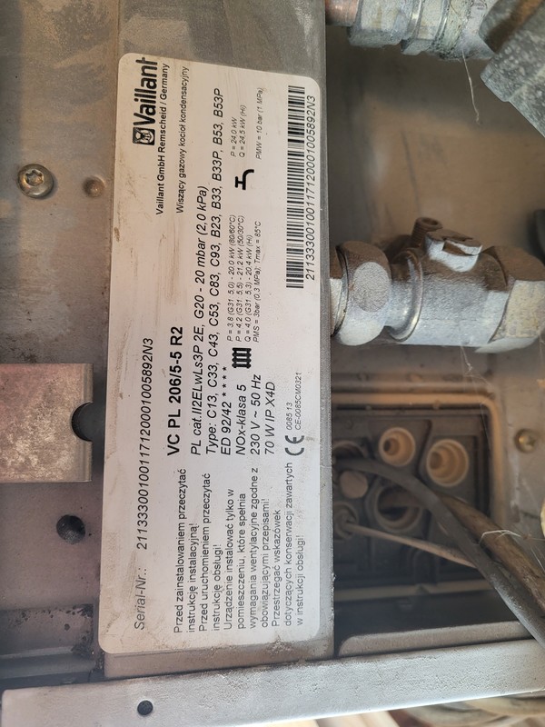

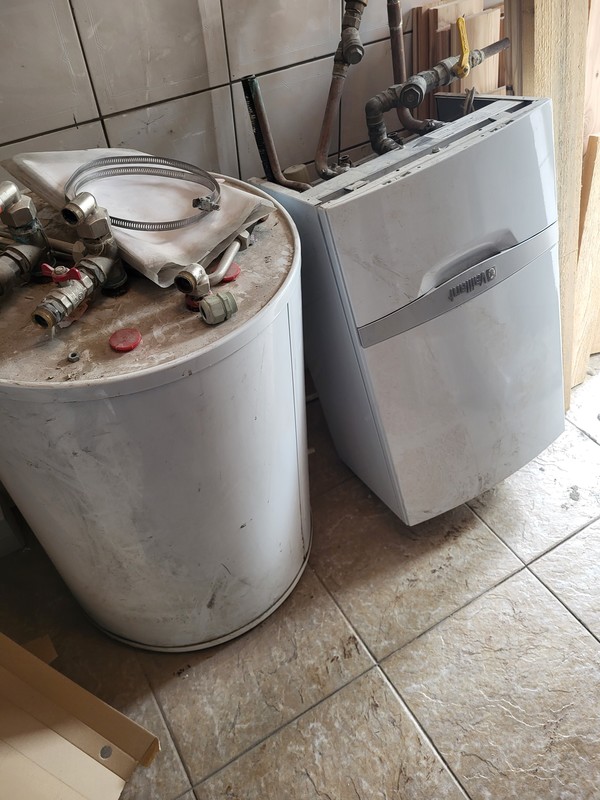

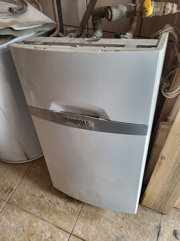

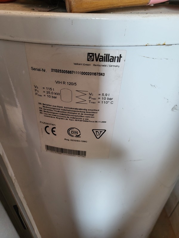

  2. Witam, Jestem przed zakupem/ wymianą kotła w domu 180m2. Rodzina 2+2. Dom ocieplony. Obecnie mam kocioł z podajnikiem. Mam okazję tanio kupić kocioł gazowy vailiant VC PL 206/5-5 R2 oraz zbiornik cwu 115l. Kocioł sprawny, zdemontowany około rok temu. Data produkcji 2012rok. Za bardzo nie znalazłem opini o tym kotle. Wiem, że jest wycofany z produkcji. Proszę o opinię na temat zakupu używanego kotła gazowego jak o o tym modelu. Dziękuję
