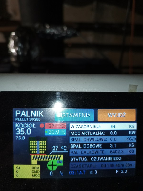

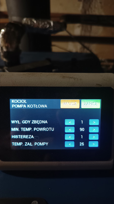

  1. Umnie jest sprzęgło roździelacz i pompa kotłowa, pracuję cały czas, gdy tego wymaga któryś z obiegów. Soft 5.50.
  2. Ta strzałka to czyszczenie rusztu.
  3. Takie coś na stronie Defro. https://sklep.defro.pl/pl/c/Wentylatory/28
  4. Kocioł chyba wymaga 15 i tak mam ustawione.

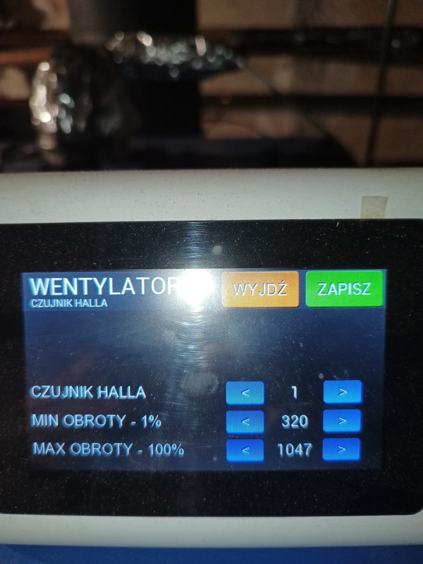

  5. Dzisiaj, trochę powiało i pomimo zastosowania RCK, na wyczystce kominowej i tak przepływomierz się obracał.
  6. U mnie zużycie wody spore, cwu 60 a kocioł 70. Kocioł odpala się raz a czasami dwa razy na dobę.
  7. Brager koryguje podawaniem paliwa, wcześniej korygował nadmuchem. Jak pisałem już wcześniej ,mnie Timel "życie" uratował. Najpierw był Skzp 02 a później 05. Poczekam, może jeszcze Timel coś poprawi. No i najważniejsze, żeby tylko ceny pelletu były, jak zeszłym roku.
  8. Masz rację, szukam dziury w całym. Ale to tylko dla tego, że się nudzę. Na pellecie, nie zabardzo mam co robić. Sypie pelet, jak sterownik wygeneruje alarm o rezerwie paliwa. Raz w miesiącu czyszczę kocioł i wybieram popiół. I tak już 2 lata
  9. Wiem o co chodzi. Ale tej klapki moja dmuchawa nie ma.
  10. Ja nie mam klapki na wentylatorze.
  11. Tak działa przepływomierz. Dużo zależy od ciągu kominowego. Jak jest dobry ,to chodzi nisko a jak słaby to mocno musi dmuchać, tak żeby obroty się zgadzały.
  12. U mnie tak.https://youtube.com/shorts/CxfrK_RaewA?feature=share
  13. Chodzi ci o pracę ciągła?
  14. Na przepływomierzu, tym od Defro, obroty maksymalne mam około 1000, minimum około 300.Dokładnie nie pamiętam.Wrzucił bym film ale jest w formacje Mp4 i nie przyjmuje. Z obrotami kombinowałem, na różne sposoby. W Defro sobie z tym poradzili są filmy na YT. A zapalarka w palnkiu wrzutkowym tylko w trybie Auto. Przy SV mogę ustawić na BRAK.
