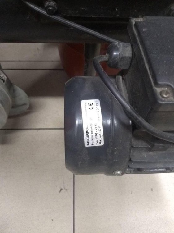

	mam pancerpola 25kw, pracował z skzp-02 na 8kw 505983000

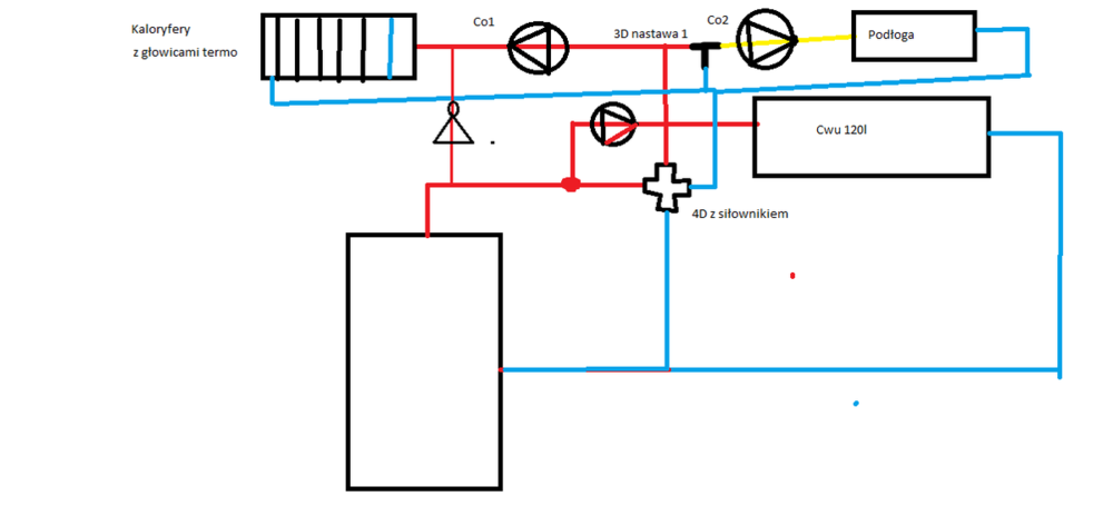

	Sterownik Skzp-02 - Ustawienia, Poradymodzl odpowiedział(a) na energotop temat w Kotły z podajnikiem fizycznie pompa cwu jest najbliżej kotła, jakies 40-50 cm od króćca, Yaro o tym wspomnial, na próbe włączyłem ją na noc Pierwszym problemem i w sumie jedynym jest odstawianie kotła, rozumiem że przy grzaniu cwu bedzie zalanie zimna wodą, ale problem wydaje mi się gdzie indziej. Co1 pracuje cały czas, mam stabilna temp w domu, mam odbiór cały czas a kociołek się odstawia, nawet na modulacji 10 Ja nie jestem idealistą, nie musi być prosta linia, ma pracować ekonomicznie, na dwustanie pracował 7 lat, nie miałem sadzy,spalanie na zasypie 100kg miałem od 7dni do nawet 30 w lat, zdecydowałem się na skzp żeby było ekonomiczniej a narazie nie mogę nad nim zapanować
	Sterownik Skzp-02 - Ustawienia, Poradymodzl odpowiedział(a) na energotop temat w Kotły z podajnikiem 9 grzejników panelowych z termostatami, 50 m2 podłogówki, Cwu 120l bezpośrednio z pieca poprzez pompe, następnie 4d z siłownikiem na kaloryfery oraz wpięty 3d na podłogówke z osobną pompą, mam nadzieje że zrozumiałe.

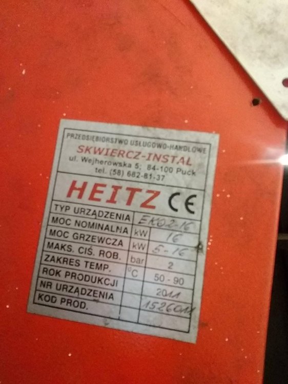

	Sterownik Skzp-02 - Ustawienia, Poradymodzl odpowiedział(a) na energotop temat w Kotły z podajnikiem Witam wszystkich. Proszę o poradę ponieważ nie mogę zapanować nad kotłem. Heitz eko duo 16KW, palnik PPS 25kw, Wpa 06, spalanie ok 10kg przy 0-2 stopniach. Na dwustanie 10s praca 40 przerwa powietrze 35% paliło się bardzo dobrze. Na pidzie przelatuje wartość zadaną i się odstawia. Eko krzesimir 28KJ Modulacja 10-50 potencjał 6kg/h kalorycznosc 27 powietrze 15 50 przyslona 1-2cm palnik moc znamionowa 16
