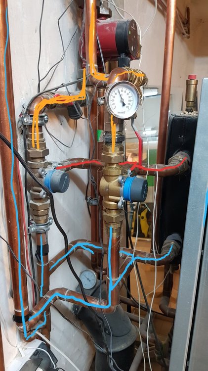

  5. Witam ponownie zawory założone trochę przerobiłem instalacje wszystko niby działa jak powinno jest tylko jedno ale gdy sterownik zaworu 3d ustawi go w optymalnej pozycji słychać stukanie bardzo szybkie i nie zbyt głośne jak grzechotka ale w nocy słychać to wszędzie gdzie są grzejniki Stuka grzybek zaworu zwrotnego tylko dlaczego ?

  8. Witam ponownie mam pytanie z powodu braku miejsca planuje aby założyć zwykle zawory zwrotne myślę o zalozeniu takich czy są w miarę dobre? I dlaczego pisze w instrukcji że są tylko do pomp elektronicznych?

  13. Witam ponownie Mam instalacje zrobioną według projektu Sambora i mam problem otóż gdy piec pracuje gdzies około godziny może dłużej i nagrzeje się woda to tracę możliwość regulacji na zaworach mieszających na początku jest niby ok bo na grzejniki idzie jakieś 45 stopni jednak puzniej woda na powrocie jest na tyle ciepła że mieszacze nie mają możliwości jej wychłodzenia i temperatura jej wzrasta nawet do 60 stopni. Nie wiele daje regulacja zaworu mieszającego Mam wrażenie jakby woda w sprzęgle się tak mieszała i robił się taki krutki obieg Czy tutaj gdzieś nie brakuje zaworu kierunkowego? PS. Zawory mieszające są dwa ponieważ na 1 od lewej zrobione jest 1 piętro a na drugim ten z prawej 2 piętro
