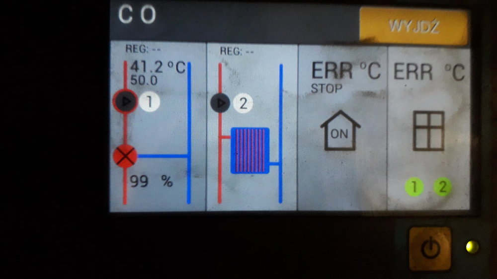

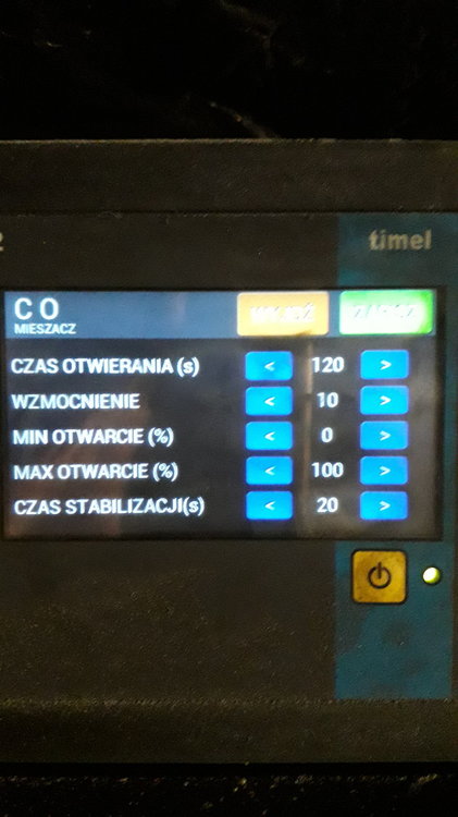

Podłączając siłownik zawór był otwarty na tyle aby temp na dom było w okolicach 40st. Gdy podłączyłem zawór i ustawiłem zadaną 50 siłownik nie reagow (nie otwierał/nie zamykał - idzie cały czas na dom 40st). Jak zrobić pozycjonowanie? -

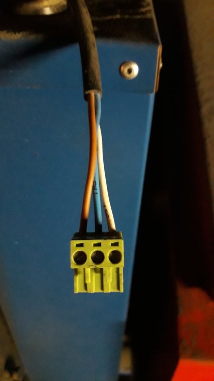

Witam forumowiczów, Chciałbym Was prosić o pomoc. Zakupiłem siłownik marki GOSHE. Podłaczyłem go wg załączonej instrukcji jednak siłownik nie działa. Sterownik pokazuje ze zawór otwarty jest na 99% jednak nie ma to przełożenia na zawór (jest cały czas w tym samym połozeniu) Co może być nie tak? -
