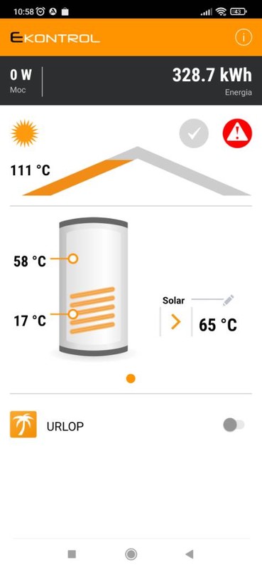

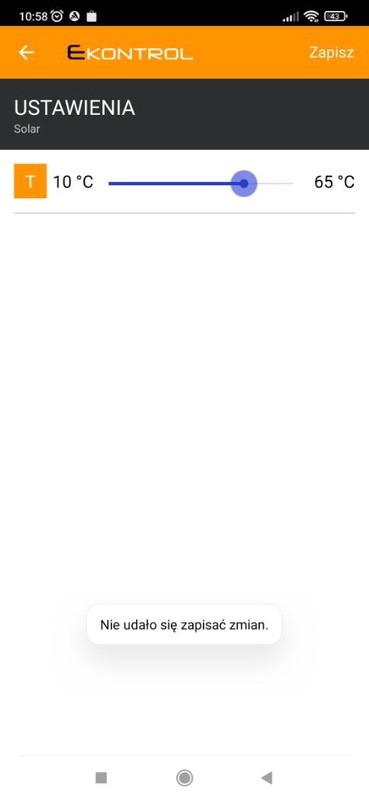

Ok. Udało mi się ogarnąć choć nie do końca wiem w czym był problem bo zmieniłem kilka rzeczy. Ruszyłem trochę inaczej ruter co rozprowadza wifi i obróciłem jego antenki. Synchronizowalem od nowa repeeter wifi. Logowalem się tego przez stronę www a nie tylko aplikacje. Na stronie www jest dużo więcej opcji po zalogowaniu, a aplikacja to jest bardzo bieda edition. Jest przynajmniej na zielono teraz i znikł czerwony wykrzyknik. Z tym że nie mogę przez apke nadal przeprowadzać żadnych zmian, za to mam podgląd. Jest lepiej ale nie do końca, być może to problem ze zbyt słabym zasięgiem wifi w piwnicy -
Instalacja solarna do CWU - pytania
julo23 odpowiedział(a) na maciejtoya temat w Kolektory słoneczne
Zwykły bojler pionowy. U mnie niestety ostatnio coś takiego. Pojawił się czerwony symbol, wcześniej był ten obok zielony. Niby wszystko działa ale nie mogę nic zmieniać z poziomu aplikacji. -
Chciałem zapytać czy taki modem radiowy należy podpiąć tylko i wyłącznie kablem do jakiegoś rutera który będzie obok czy mozna przez wifi ? -
