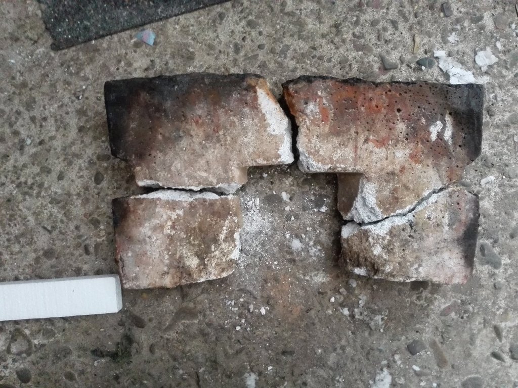

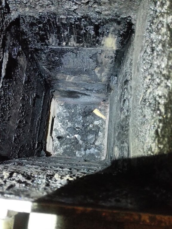

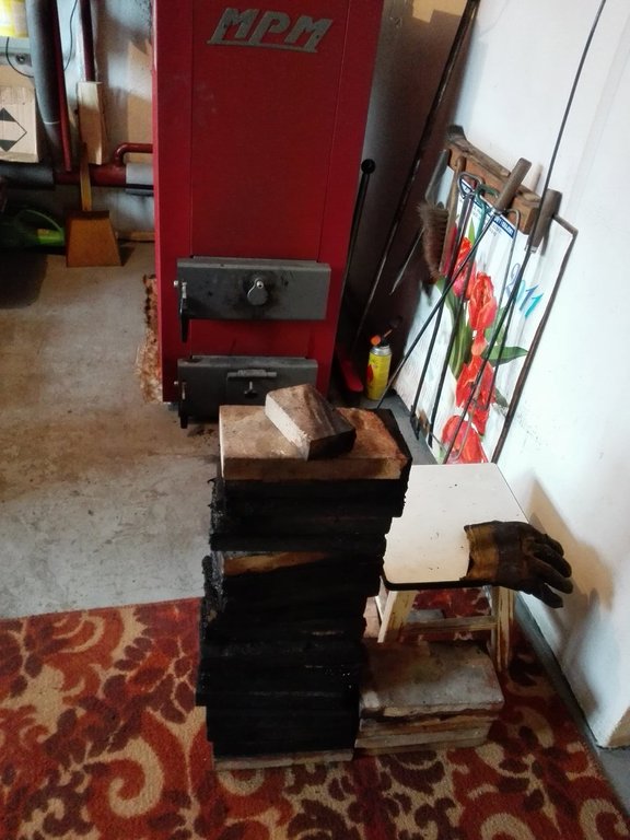

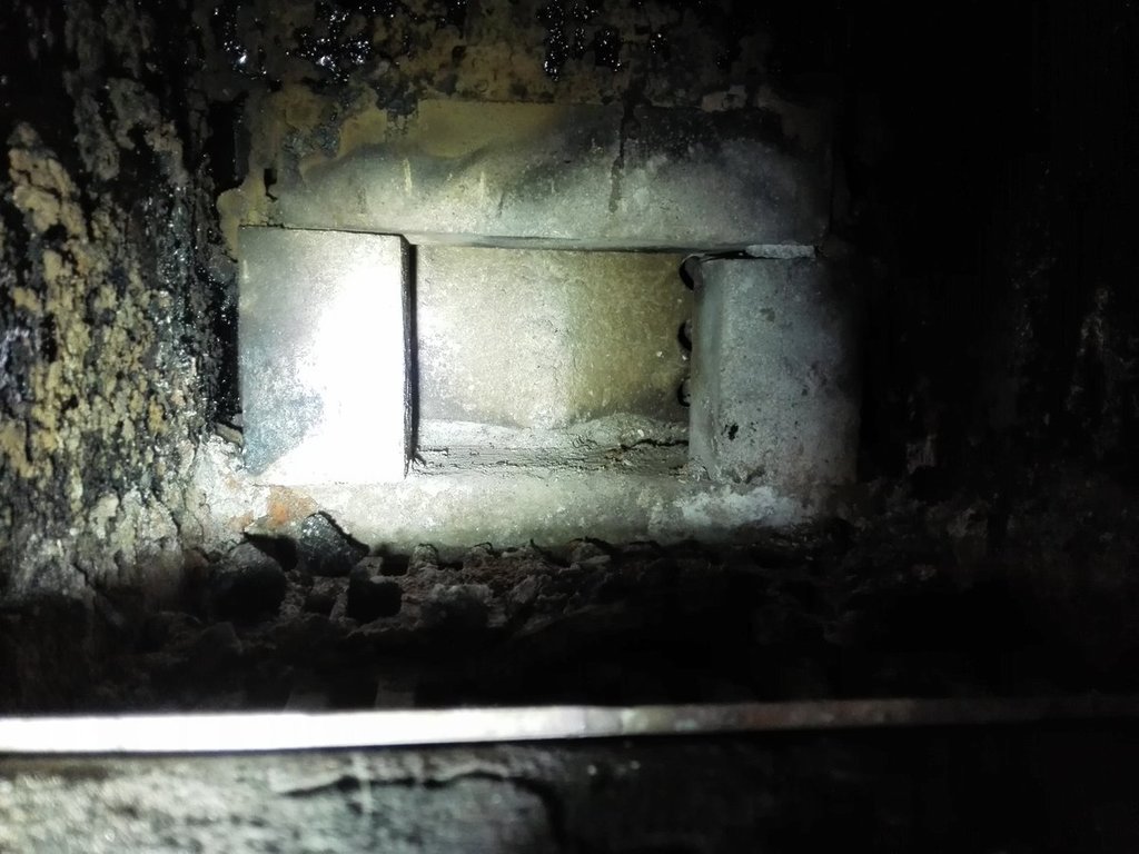

W piątek na wieczór po całodniowym paleniu chciałem dorzucić na noc węgla i drewna na ok 15cm żaru. Ben bubel się udusił. Dym zero palenia palnik zasypany. Nic nie pomagało. Wkur...nie siegnelo zenitu. Zamknąłem wszystkie powietrza a rano wyciągnąłem cały wsad. Wydlubalem resztę przegrody i na szybko postawiłem z szamotu górny pasek 5.5 cm na dwóch nogach po 6.5 cm. Teraz otwór ma 14x 11cm wydaje się być za duży. Ale wreszcie udało się zagrzać do 80c. Dzięki @piecuch za poradę, choć muszę przyznać że nie Ty pierwszy mi to radziłeś. Wierny zapewnieniom producenta nie podejrzewałem że aż tak można z siebie kur.e zrobić byle tylko sprzedać. Teraz pozostaje dobranie odpowiedniego przekroju przegrody.

Jak na grawitacji powrót ma 52c to na wyjściu jest ponad 80c. Ja bym założył czujnik załączania pompy na wyjściu przy 60c.
